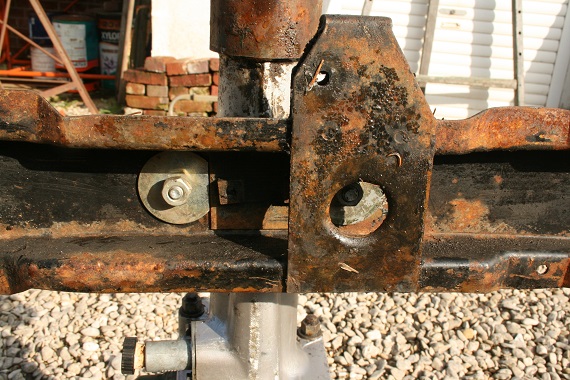

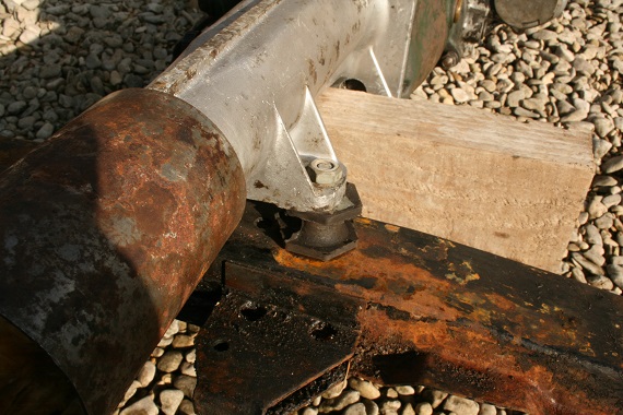

-Page 17:"ce service est suspendu (?) dans l'attente d'un nouveau responsable..." en attendant les bricolages divers permettent de rouler tant bien que mal...
autre problème: sur beaucoup de "boites de rechange", il ne reste qu'une partie du support métallique, l'autre étant à notre plus grand désespoir restée sur la traverse du véhicule donneur...
en attendant:
2 supports de moteur de groupe electrogène la seule modif étant celle d'une rondelle pour rattraper le niveau des "prisonniers" on verra combient de temps ça va résister au couple de "camion" du V8
en attendant:
