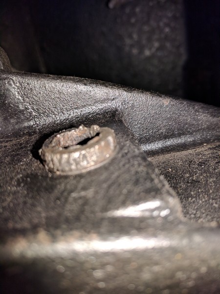

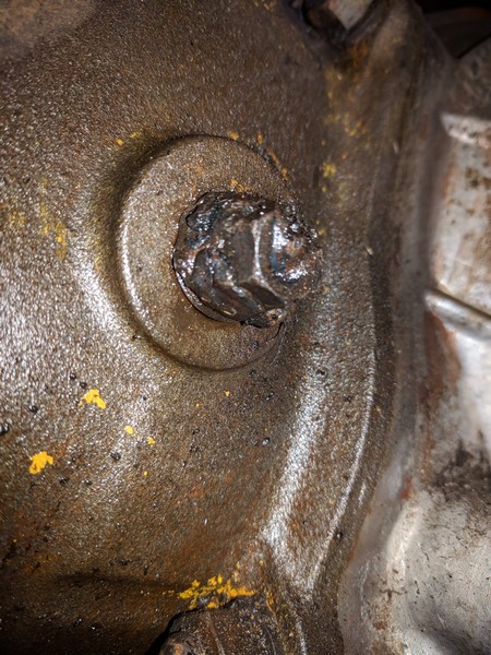

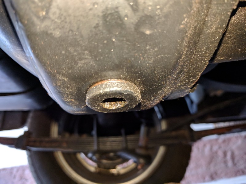

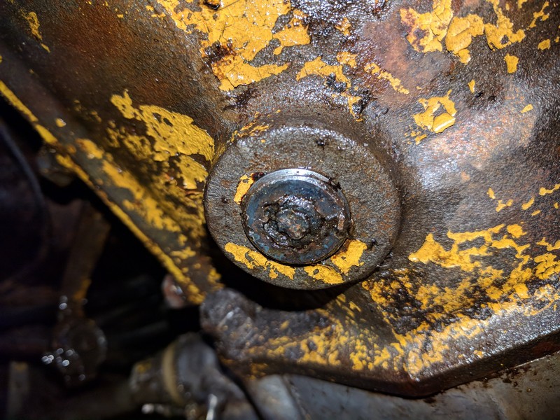

Aller, des petites images pour illustrer mon post...
vidange boite
vidange boite
niveau boite
niveau boite
bouchon niveau pont
bouchon niveau pont

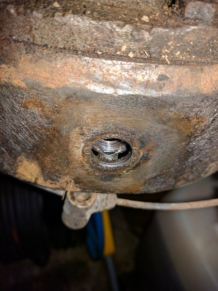

oursenpluche
Messages : 124
Re: Recherche bouchons de vidanges
Message par oursenpluche »
Bouchon de niveau pont
Donc si j'ai bien vu, mon moteur est en 16x150, la boite vidange et remplissage en 3/4 gaz conique et le pont vidange et remplissage en 16x150.
Y a plus qu'à en trouver ou systeme D bricoler ou souder un écrou dessus comme ça a été fait... :pleur4: :pleur4:

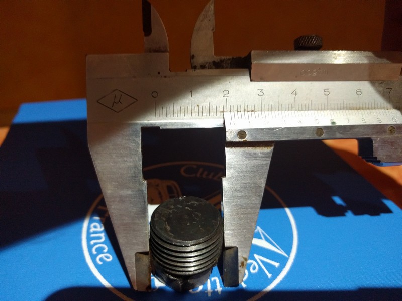

nan c'est pas du 20x150 mais du 16x150 pour le pont et l'autre en 1/2 gaz BSPT pour la boite qu'il me faut.
Bouchon diam 21 3/4 gaz conique
C'est un peu le foutoir dans les bouchons.... vive la normalisation..!!!

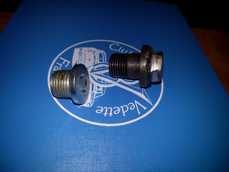

J'ai démonté les bouchons sur le pont et la boite que j'ai en pièce de rechange mais ils sont tout aussi bouffés que ceux montés sur ma Vedette. Avant de démonter les bouchons sur la voiture, je veux m'assurer d'avoir les bons en rechange.
J'ai acheté un bouchon 16x150 standard chez Norau.. mais la longueur n'est pas bonne et ça ne se monte pas pour la vidange du pont :diable: :diable:
16x150
16x150
Je ne vais pas me prendre le choux bien longtemps, je vais souder sur chaque bouchon HS un écrou et basta..!!
là, je donne ma langue au chat...
aucun des bouchons que j'ai croisés sur "vedette" n'a la "forme" de ceux qu'il y a sur le pont, la boite de V(chut!)...edette
tous ont la forme du bouchon que tu as acheté, quelque soit le diamètre et le pas, et en plus ils sont en laiton...
tes bouchons (des vis plutôt) sont en acier et le filetage qui ne va pas jusqu'au bout ne correspond pas avec ceux des orifices d'origine qui ont le filetage affleurant
ça sent le perçage/retaraudage (diamètre 22???) de sagouin et un peu bourrin puisqu' IL les a tous faits
"IL" devait en avoir marre des variantes et a "uniformisé"

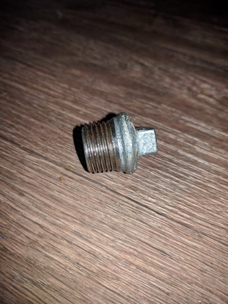

Pour info, les vis que j'ai démontées sont celles de la boite et du pont que j'ai en pièce de rechange et non celles de la voiture. Demain je vais sortir les bouchons de remplissage de la voiture pour voir quelle gueule ils ont... j'espère que c'est les bons..
Sinon j'ai trouvé des bouchons qui se montent sur la boite au rayon plomberie, c'est des bouchons 1/2" conique classique.
bouchon plomberie 1/2"

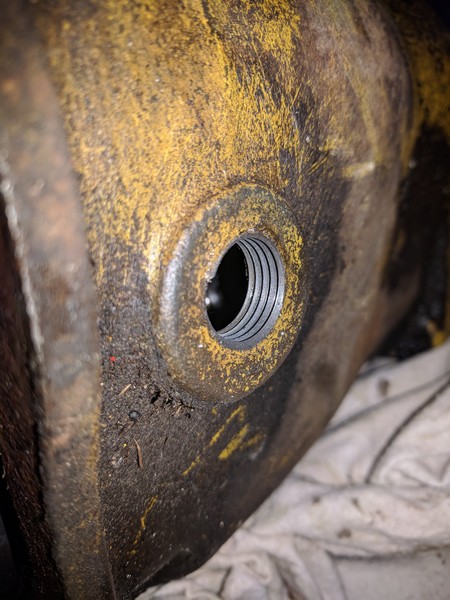

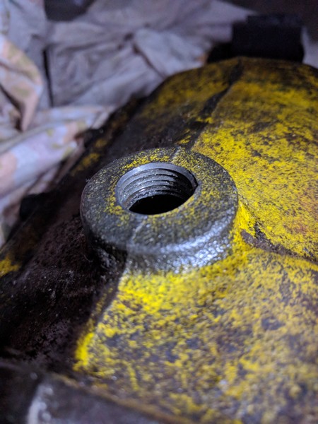

Aller, pour faire vivre le forum voici d'autres photos de la boite et du pont de rechange avec leurs différents trous taraudés.
la boite 2x en 1/2"
vidange
vidange
remplissage
remplissage

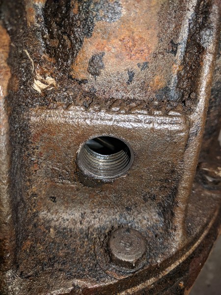

le pont avec deux différents taraudages un en 1/2" et l'autre en 16x150
remplissage
remplissage
on vois sur cette photo la bizarrerie du truc, on dirait que ça à été rajouter, comme souder dans le pont... d'où la vis plus longue..
vidange
vidange
