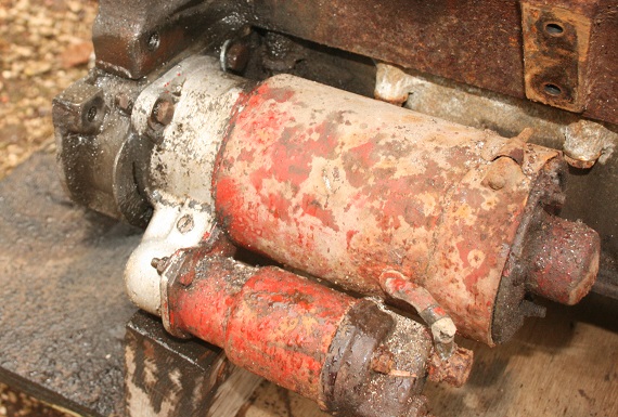

dans le dernier épisode de "Marly/sortie de grange", le moteur était équipé d'une dynamo 12v fixée tant bien que mal avec moult rondelles sur un support 6v

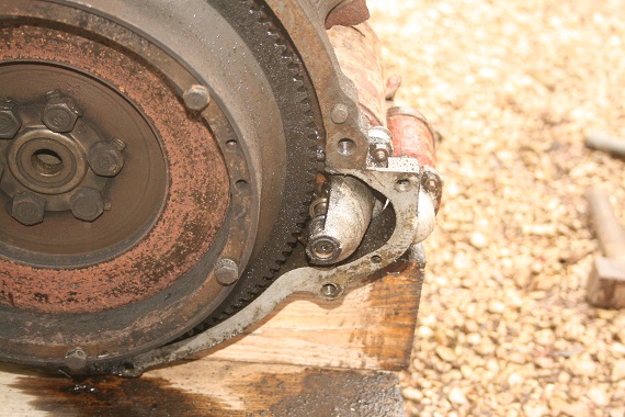

un démarreur en 12v laissait penser à l'échange du carter intermédiaire...mais en y regardant de plus prêt...
on voit un démarreur 12v "fixé" par boulon de 10(?!) "aidé" par une vis+ rondelle qui le plaque contre le carter...6v
il n'y a pas de troisième vis! et ça a tenu 30 ans et "quelques" démarrage...comme quoi passer de 6 en 12v...c'est du "Légo"
