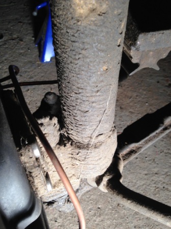

Côté gauche
Côté gauche
IMG_2274 1.jpg (101.19 Kio) Consulté 13429 fois
Coté droit
Coté droit
IMG_2188 1.jpg (67.54 Kio) Consulté 13429 fois
j'ai pris qq photos des jambes de forces droite et gauche. Je pense (sans certitude) que c'est le coté droit qui est le bon car c'est le pneu gauche qui touche l’intérieur de l'aile quand je braque.
J'ai mesuré l'intérieur des tambours, ils ont tous les 2 une côte de 280 mm. Par contre les 2 trous d'axes de fixation ne sont pas les mêmes.
Je vous remercie de vos conseils, cordialement.
Marc

Bonjour Difficile de distinguer sur les photos
mais pour les trains avant qu'ils soient de Chambord ou de Régence ce sont les mêmes seul les tambours diffères ainsi que le les roue 15 au lieu de 13
le fait que le pneu touche la joue d'aile cela arrive tu as un réglage de butée une vis qui ce trouve au niveau de la timonerie de direction qui empêche le pneu de toucher.
Le problème vient peut être d'un des tambours.

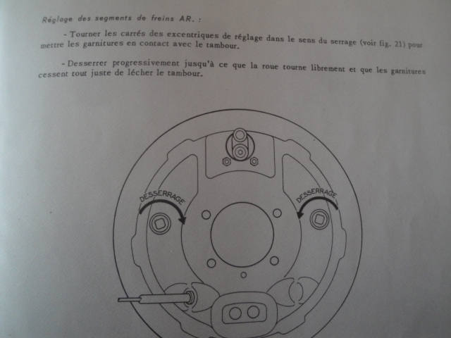

Avant toute chose un bon réglage des excentriques peut résoudre pas mal de soucis :super: sauf bien sûr si les diam. des tambours sont différents. :( (attention les avant et les arrières ne se règlent pas de façons identiques ),
En tant que membre du Club pour les pièces détachées SIMCA tu peux faire appel à Jean-Luc ( voir dans ton dossier adhérent ) et en cas de besoin d'outils spécifiques en prêt : voir ma pomme ! :amen:

sur les Chambord les garnitures avants sont "poussées" par deux cylindres récepteurs distincts verticaux et les garnitures, elles, sont horizontales, contrairement à l'arrière ou elles sont poussées par un cylindre double unique horizontal et sont disposées verticalement.
Si je n'ai pas été clair mille excuses, mais n'hésitez pas Marc ou Rémi à vous saisir du téléphone, mon N° est dans le Dossier Adhérent ( 04 50 -- -- -- )
