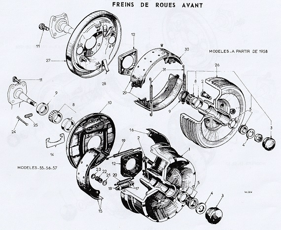

Re: Chambord 61 Amortisseurs AV
bonsoir
voici les différences entre les modèles de suspension av
fixation de la biellette et dimensions de la fusée
susp av.jpg (78.72 Kio) Consulté 13630 fois
dimensions qui correspondent à un type de tambour
freins av.jpg (118.57 Kio) Consulté 13630 fois
vérifie si les tambours sont identiques
tu as sans doute à faire à une réparation de campagne de la glorieuse époque des moteurs GS dans les 2CV et Porsche dans les combi VW

les infos que vous me donnez nous sont précieuses. Même si pour l'heure nous ne comprenons pas tout, il va falloir démonter à nouveau pour tout piger. Nous voyons déjà que visuellement les bouchons N°3 ne font pas la même taille sur les modèles avant et après 1958. C'est le cas pour nous (différence entre droite et gauche). Nous voyons aussi que dans un cas les mâchoires sont horizontales et dans l'autre verticales... A vérifier chez nous.
Nous allons gratter avec le fiston.
Merci encore, cordialement.
Marc & Rémi

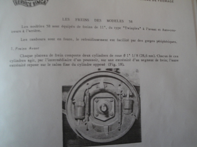

sur les Chambord les garnitures avants sont "poussées" par deux cylindres récepteurs distincts verticaux et les garnitures, elles, sont horizontales, contrairement à l'arrière ou elles sont poussées par un cylindre double unique horizontal et sont disposées verticalement.
Si je n'ai pas été clair mille excuses, mais n'hésitez pas Marc ou Rémi à vous saisir du téléphone, mon N° est dans le Dossier Adhérent ( 04 50 -- -- -- )
Dernière modification par renard74 le dim. janv. 28, 2018 2:27 pm, modifié 1 fois.
il y aurait carrément un bloc de frein arrière monté à l'avant????
si oui, ça c'est de la réparation "temps de guerre"!
photos si possible des deux freins av sans les tambours...qu'on applaudisse le "Mc Gyver"

Hello,
@ Yan : là effectivement les efforts à droite et à gauche n'ont aucune chance d'être identiques :(
@ Maurice : oui tu as raison des photos valent mieux qu'un long discours ( pas toujours clair ) ::d
