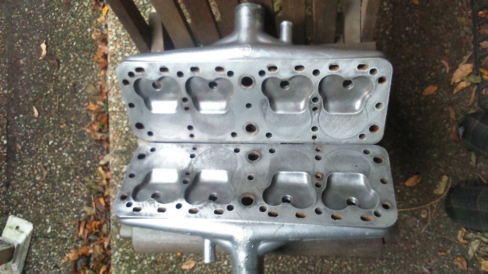

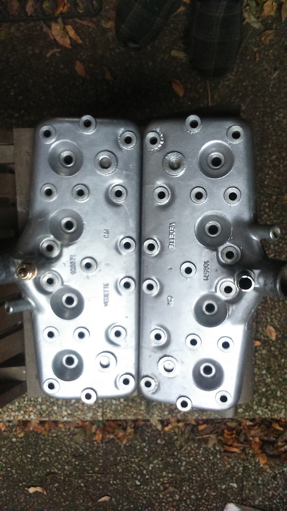

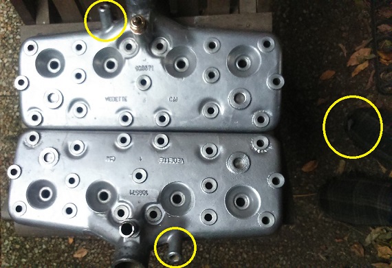

Bonsoir a tous, quelques nouvelles de la Trianon ,petit nettoyage des culasses avant de les faires rectifier:

Ca avance bien cette Trianon, il ne faut pas se presser pour avoir un beau résultat
Vu les photos, elle est bonne état après 60 ans, au bout de 15 ans bien d'autres sont déjà pourries
Pour le neuf, attendre la nuit de 24 au 25 décembre
Moteur, freins et échappement, rien de plus normal de revoir tout cela
Bonne continuation

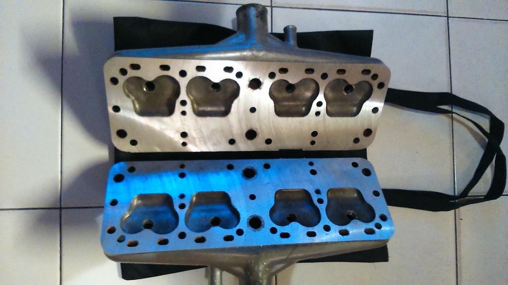

Culasses récupérées ce matin :

il y avait quelque chose qui paraissait bizarre sur tes culasses...ça vient de faire "tilt" c'est quoi ces deux raccords (venus manifestement de fonderie ) au niveau des canalisations principales?

un beau travail qui se poursuit,
Attention avec les culasse hors cotes il va falloir prévoir des joints plus épais si-non la compression sera trop forte et bonjour les coussinets .
Bonne journée et bon courage.

Re: SIMCA TRIANON 1957
oui Marly 50...question pertinente..?? au sujet de ces deux" sorties de culasse" supplémentaires qui se trouvent uniquement sur ce type de culasse et pas sur les autres...!!!! j'ai eu posé cette question il y à pas mal de temps car.. bien évidement ces deux sorties ont une fonction bien précisent mais personne à ce jour n'a pu apporter de réponses ...et n'a semblé s'y intéressé je reste néanmoins persuader que quelqu'un sait à quoi elles servent...!!! ...mais est ce un secret des dieux...??? VEDETTEMENT

Ce que je peu vous dire c'est que les deux sorties sur la culasse sont bouchés sur les deux .
oui Stratus....je sais que ces entrées ne débouchent pas dans la culasse c'est visible... mais cette prise sur ce type de culasse n'a pas été implanté là pour ne servir à rien....elle a une utilité bien précise mais laquelle ...???
