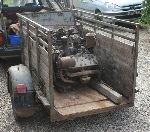

tu es mécano?
courage...c'est un moteur "rustique" beaucoup plus solide qu'on ne croit,il y a quand même un minimum à faire...n'hésite pas à lire les sujets du forum consacrés au moteur
première étape: déposer les culasses, attention certaines vis débouchant dans le circuit d'eau(?) sont oxydées et sont très difficiles à enlever ça casse comme du verre et après c'est galère d'enlever le morceau du bloc mais on y arrive...
là tu verra l'état des pistons et des cylindres...et ça permettra d'envisager la suite, si le moteur est "mort" même technitacot n'y pourra rien...
les fuites d'huile: c'est un moteur de conception des années 30...si ça fuit, c'est qu'il y a de l'huile! mais vu la carrosserie que tu lui a "offert" faut y remédier... le plus délicat c'est la tresse du vilebrequin
le volant moteur: c'est un moteur 6v(?) et le démarreur est très vorace avec la couronne du volant , cette couronne se change voir avec the club mais tant que le démarreur n'attaque pas l'embrayage
la pompe à eau...et autre...fais ta lettre au père noël

ma Marly est en 12v et ça c'est deux moteurs 6v...si on y arrive pas!
