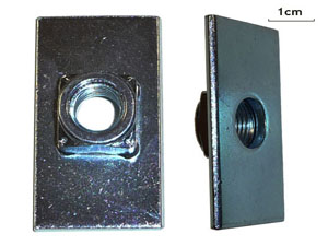

sur internet on trouve des tas de modèles de ceintures deux ou trois points homologués CEE ainsi que plusieurs modèles de points d'ancrage, homologués eux aussi...
points d'ancrage de 4l dont le frêle montant central abrite un point d'ancrage "3 points"

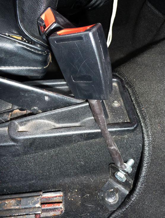

l'idéal étant les ceintures trois points plus que conseillées dans le cas des réhausseurs et autres sièges auto...

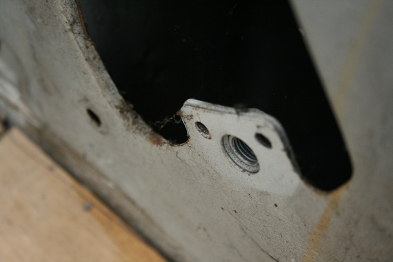

aux places arrières aucun problème pour placer les trois ancrages en relative discrétion grâce au système de fixation de la banquette AR

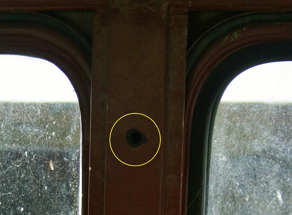

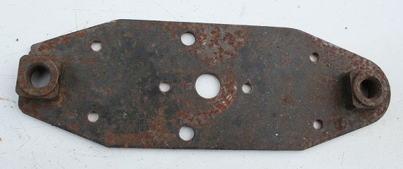

il y a aussi l'ancrage sur le montant de porte sachant que sur les 4l il est jugé assez résistant pour avoir "confiance dans celui de notre vedette...qui le mérite"
reste qu'il faut faire glisser une contre-plaque à l'intérieur...et à quelle hauteur?...
