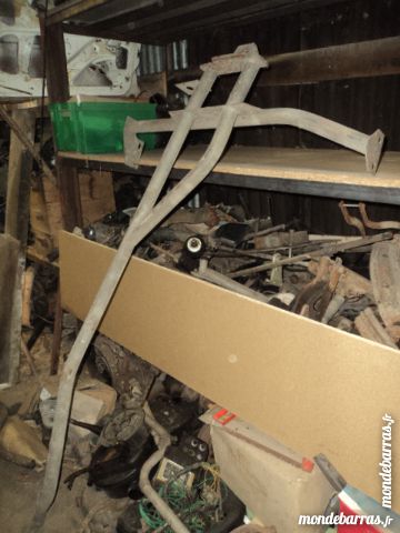

sur le site du club, rubrique "petites annonces" il y a deux attelages en vente.
un pour Versailles et un pour Chambord, elles datent de février mais sont toujours affichées.

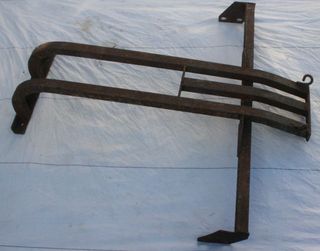

au fait cherches-tu un attelage léger (fixé entre les longerons sous le pare-choc) ou un "lourd", avec un retour à l'avant du réservoir pour éviter le vrillage de l'attelage en cas de tractage d'une remorque de plus de 500 kgs ou + suivant les pays...? (voir la photo en exemple...vendu pour Chambord ou Versailles ce qui est impossible)

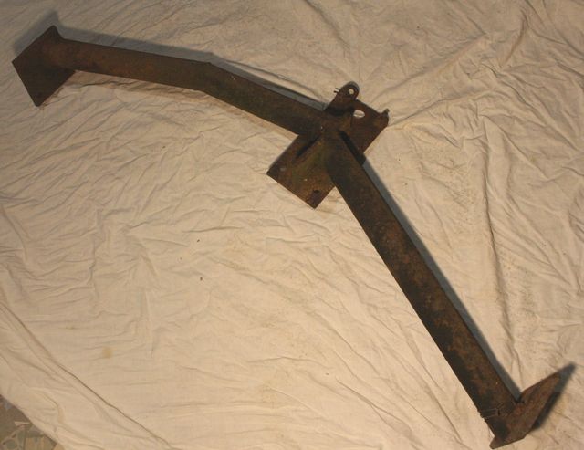

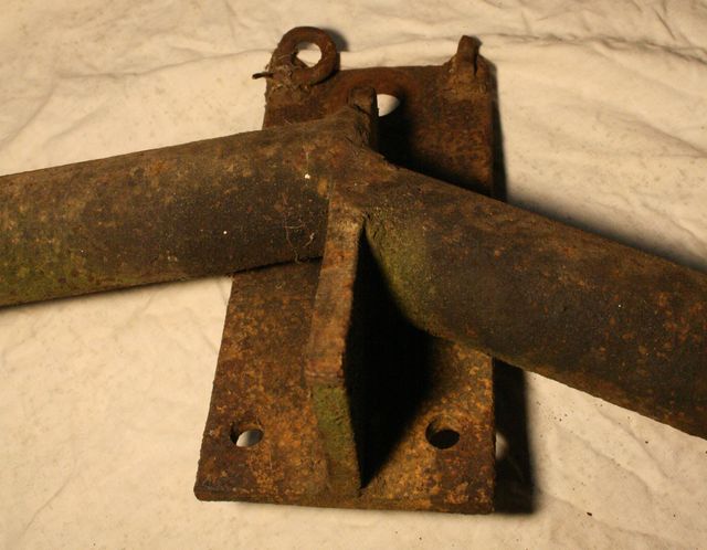

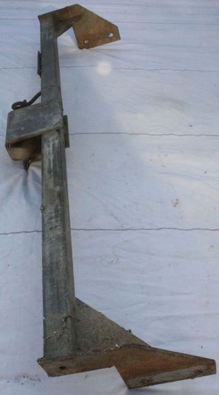

Re: attelage pour Marly
bonsoir,
j'ai fini par mettre la main sur les deux "bêtes"
la version ERKA limitée à 400kgs
qui s'attache sur ou derrière le pare-choc
la version "lourde" qui était sur ma Marly
qui englobe le réservoir
à suivre...

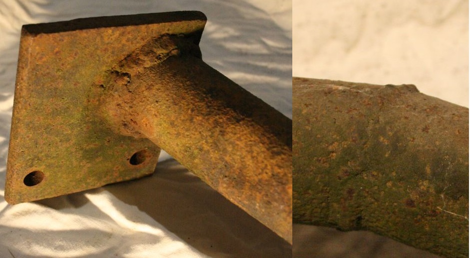

joli bug! on remet les photos
et pour finir, une production "made in néandertal" en cochonium enrichi...
notez les fines soudures à la truelle...
et la conception assistée par ordinateur (masse de 5kgs et tronçonneuse)
couche de protection rouille/mousse
rigolez pas! je m'en suis servi...
