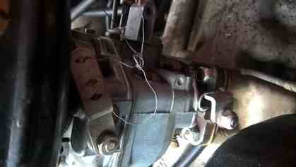

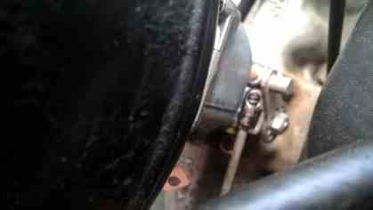

j'ai un soucis sur le raccordement du câble sur le carbu et si il manque des tringleries ou ressorts de rappel (voir photos)
pour le démontage du carter est ce qu'il y a un joint spécial et au cas il soit abimé si on le trouve facilement

la commande d'accélérateur est réalisée par un jeu de biellettes et ressort fixés sur la cloison pare-feu, pour le starter, c'est une tringle semi rigide sous gaine qui part du tableau de bord et qui abouti transversalement sur la biellette située à l'arrière du carburateur: ça tu dois pouvoir trouver au club
Bon courage
le joint du carter d'huile est un joint en liège de dimensions assez importantes, tu peux essayer de le réutiliser s'il n'est pas endommagé, en retailler un dans un feuille de matière ad oc est faisable mais sportif
