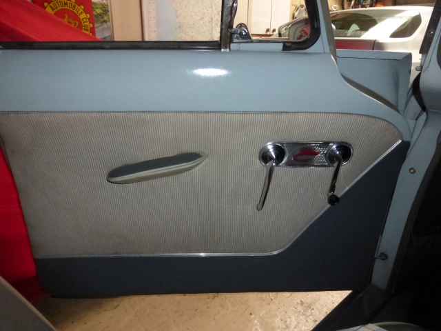

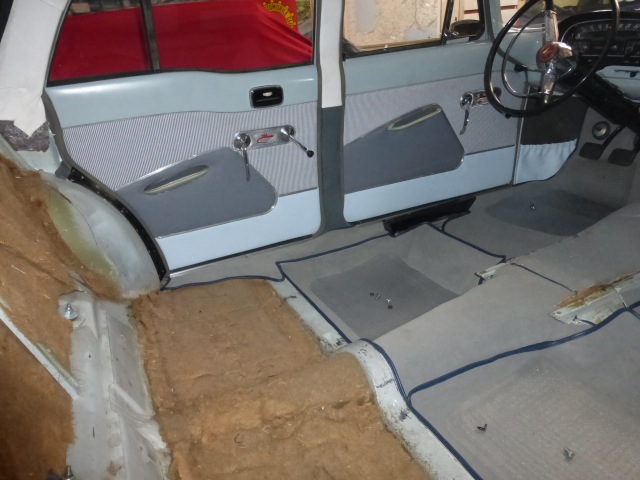

En fait comme toujours les photos sont trompeuses , le tissu d'origine était passablement fatigué , et malgré des essais de nettoyage , voir de lavage pour un panneau de porte , impossible de le récupérer dans de bonne condition .
Si cela peut dépanner quelqu'un j'ai les morceaux du tissu d'origine ;)
Messages : 3783
Re: Restauration Chambord 61
Dans ce cas, les photos AVANT étaient très trompeuses ! Bien d'avoir conservé le simili d'origine :wink:
Oui les photos je sais , nombre de Chambord que j'ai été voir qui avaient une belle peinture en photos , et arrivé sur place ce n'est plus la même chanson , rien de tel que de voir de visu .
Dans mon cas c'était surtout les panneaux de portes qui étaient très abimés ( tachés ) avec des auréoles impossibles a récupérer (sur la photo ci dessous après un lavage et un nettoyage ), et tout démarre de la .
comme on ne peut pas retrouver le tissu d'origine , impossible de refaire les panneaux sans le reste :mrgreen: , on en arrive a tout refaire
Mais le nouveau tissu est vraiment très proche dans l'esprit , et le skaï d'origine lui conserve un certain cachet .
Désolé pour les puristes :wink:

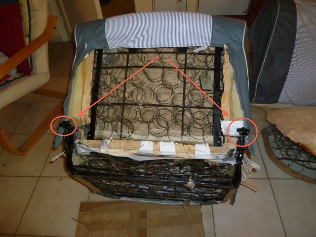

juste une question : les sièges avant sont d'origine ? car je n'avais jamais remarqué que sur les Chambord il y avait une mollette derrière le siège pour régler le dossier (j'imagine) ?
En tout cas encore bravo pour ta voiture et son intérieur. :taré1:
Merci
Oui les sièges avant sont d'origine c'était une option .Sur ce type la le dossier se régle avec deux molettes a l'arrière qui agissent sur des secteurs crantés .
Il semble , mais la je laisse la parole aux spécialistes , qu'une autre version existe avec le réglage sur le coté , ce qui permet la manoeuvre assis ( version pullman :?: )

Le travail a été réalisé par un sellier a la machine a coudre , je suis bien incapable de faire cela , pour le pas repiquer dans la couture précédente et la fragiliser , il a repris 5mm de chaque coté .
Ma seule participation sont les panneaux de porte ( en effet par la suite je referais les modéles 61) , et les aumônières que j'ai cousu a la main , mais la ce n'est pas très conséquent .
je dis les aumônières , car pour faire le pendant j'en ai mis une a droite qui ne semble pas exister a l'origine ( décidément beaucoup d'entorses mais tout cela est réversible :wink: )

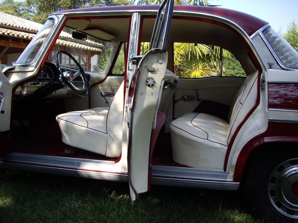

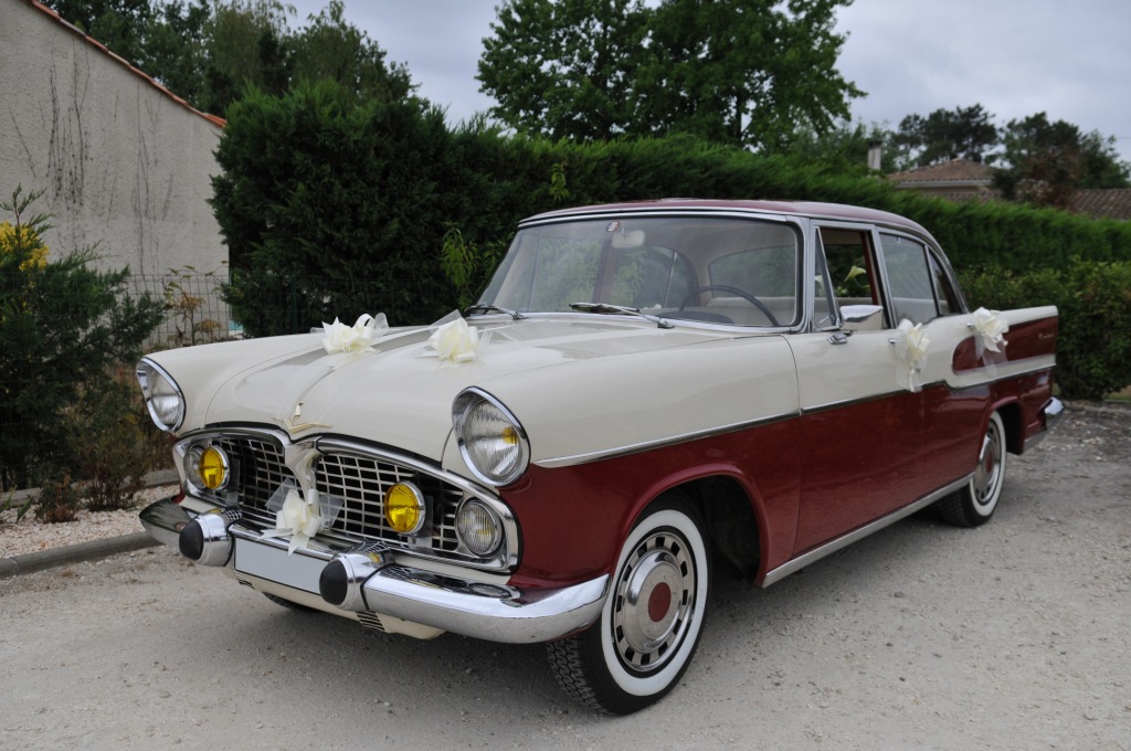

Quant à ma Chambord rouge et ivoire, l'intérieur a été restauré par un pro, la voici... :D
Intérieur - Copie.JPG (159.83 Kio) Consulté 13594 fois
Mariage - Copie.jpg (219.07 Kio) Consulté 13594 fois
