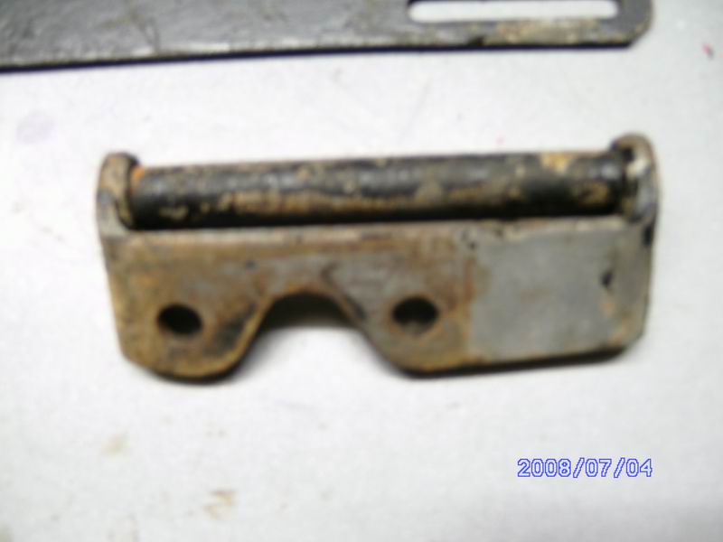

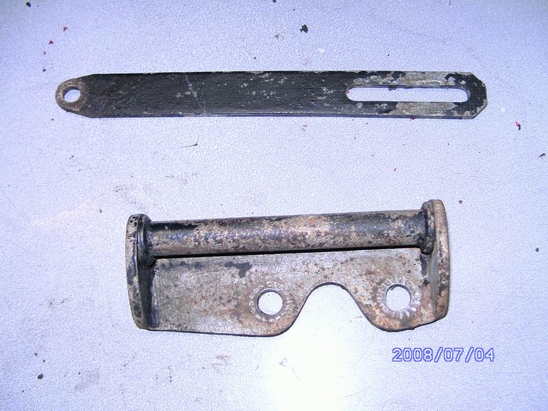

:D coco si cela t'interesse toujours quelques photos du montage de la dynamo de ma chambord 12v :wink:
Dernière modification par p.schockert le ven. mars 27, 2009 6:21 pm, modifié 1 fois.
JL.Chombart
Message par JL.Chombart »
merci beaucoup patrick , c' est très gentil
il ne reste plus qu' a reproduire :D :D :D :D :D
comme je suis content....
