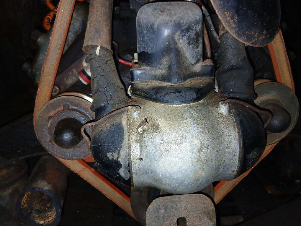

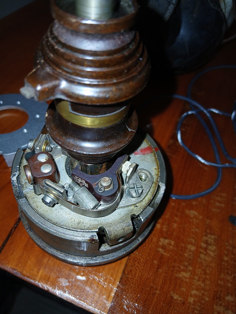

Bonsoir à tous ,
Je sollicite votre aide pour le montage d'un nouveau allumage sur ma matford ,
je souhaiterais dissocier l'allumeur pour pouvoir changer le plateau des vis platinées !
Et éventuellement des conseils pour adapter la nouvelle bobine d'allumage ,
Merci d'avance.

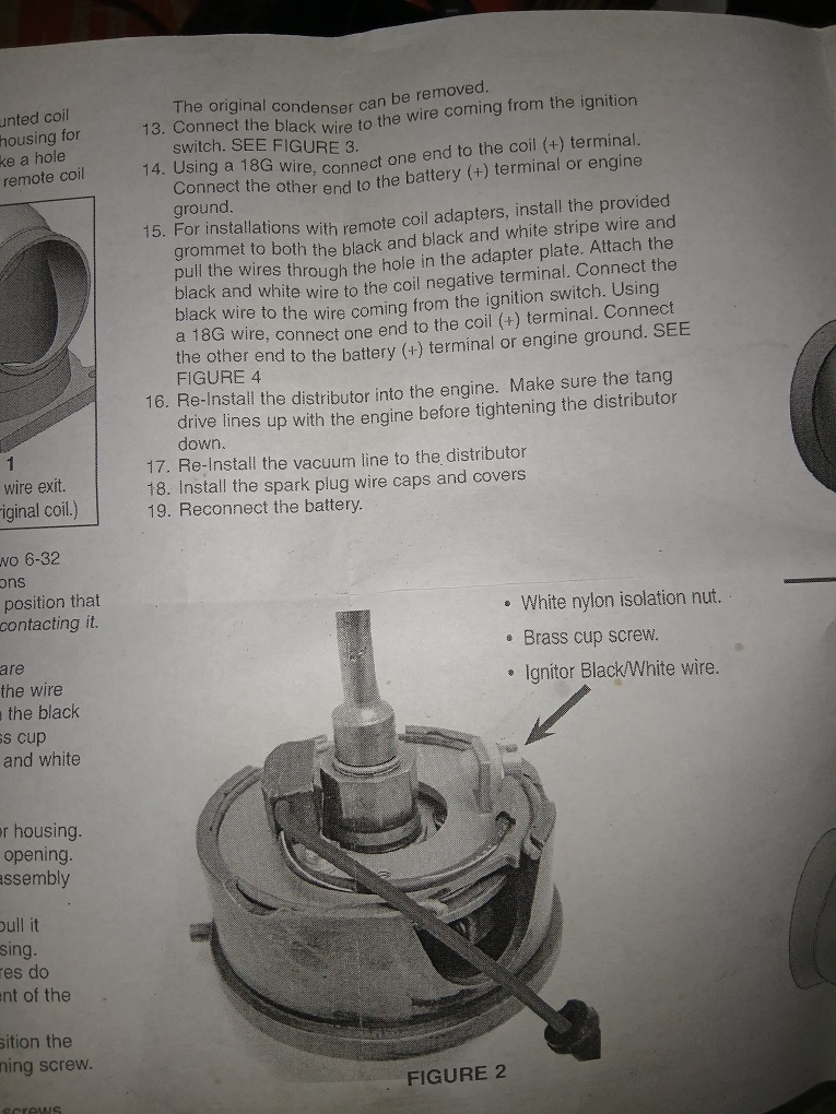

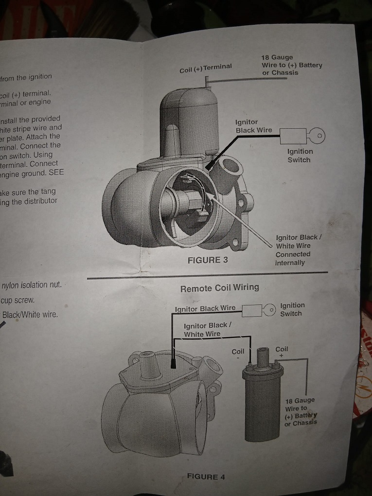

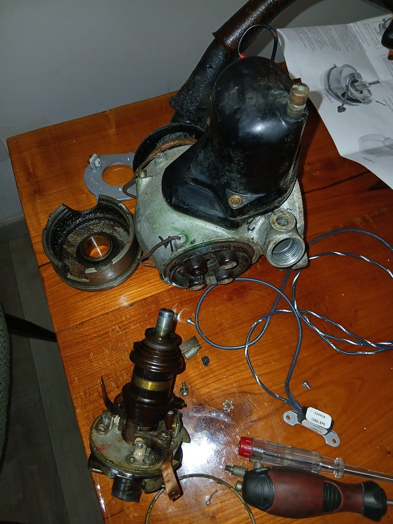

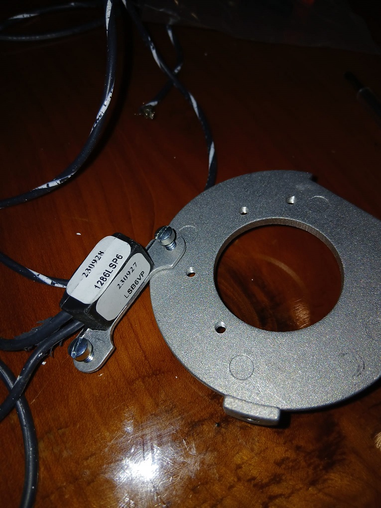

Suite aux aimables & très bon conseils de Gilbert ,
j'ai pus continuer suite à son aide !
Et sa fourniture du matériels qui me manquait à transformé mon allumage ,
à doubles vis platinées de Matford année 1939 type F92A en allumage électronique !
Je joint le schémas qui m'à été joint à l'achat du nouvelles allumage électronique .
