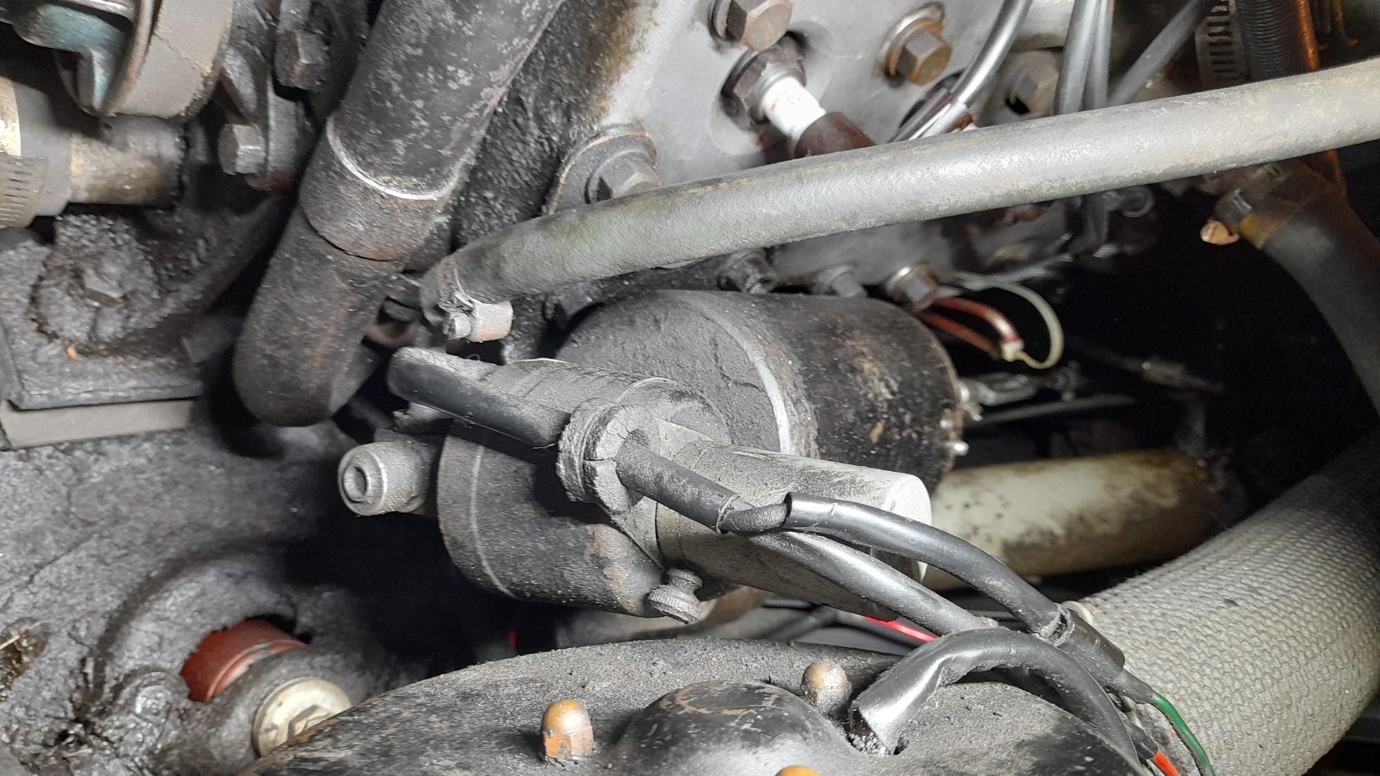

Photo 1:
On voit bien EV de commande du vérin ( qui est excitée par le levier de vitesse)
On voit également le tuyau en gros plan qui vient du collecteur d’admission.

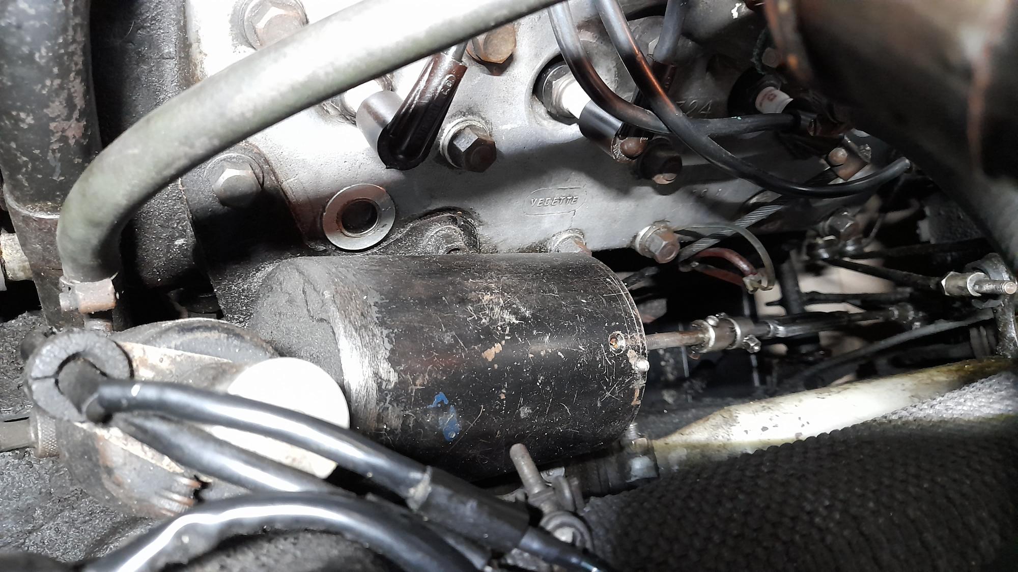

Photo 2:
Le tuyau repris sur le collecteur derrière le carburateur.

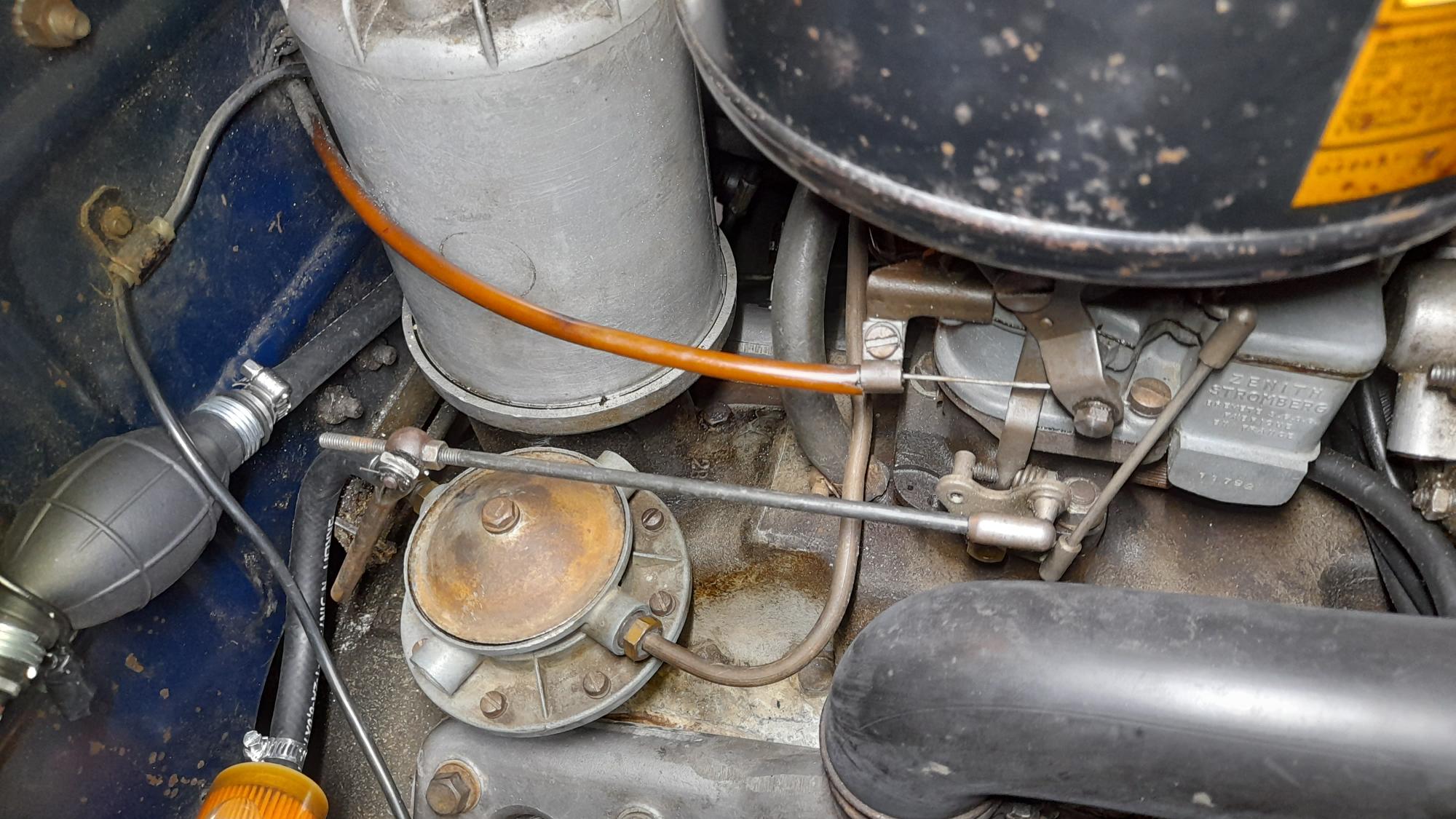

Photo 3:
Vue de dessus du vérin avec la tringlerie de commande qu’on devine un peu.
Photo 2:
Photo 3:
