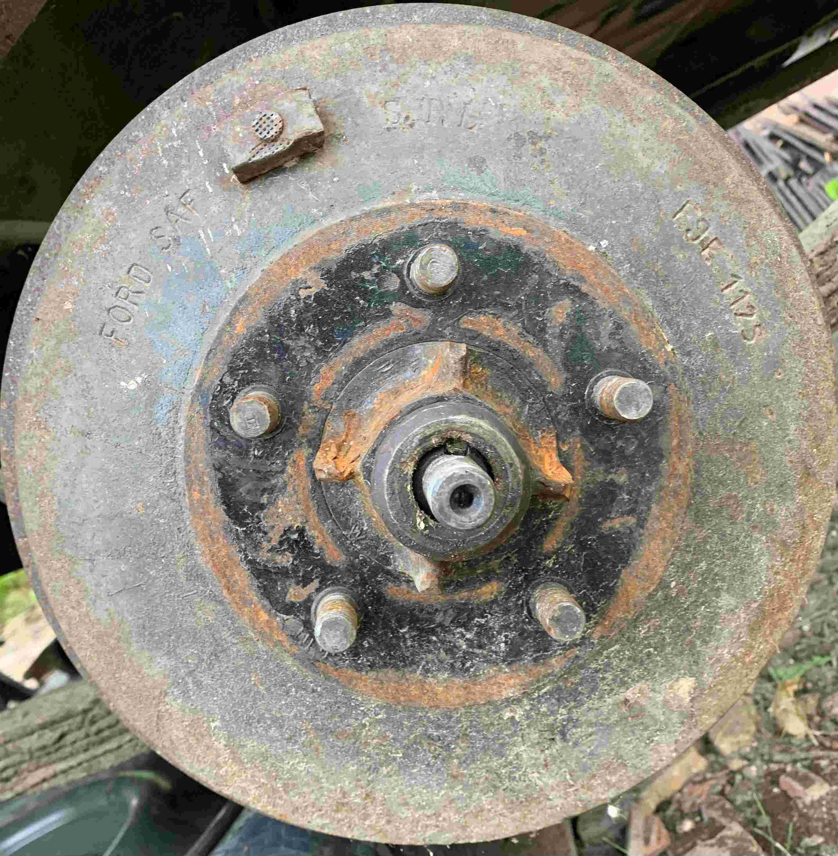

Sauriez-vous comment démonter des tambours de freins sur la Ford abeille car je suis dessus depuis hier et impossible de les décoincer, ils sont comme gripper
Voici une photo du tambour, je me demande si il ne faudrait pas enlever la partie centrale en premier mais je ne sais pas comment procéder car elle ne peut pas tourner

Du coup grâce à de la famille qui s’y connaît en soudure, j’ai réussi à sortir les tambours arrière avec un système fait maison plutôt original mais j’ai dû abîmé une jante de ma Ford :( mais pas de soucis c’est réparable :D
Re: Démontage tambour de frein Ford abeille
Fallait attendre un peu !
J'espère que tu n'as pas abimé une jante en 15 pouces sinon tu vas galèrer pour en retrouver une !!!
Il aurait fallu chauffer le tambour au chalumeau et employer un gros arrache.
Si les autres sont bloqués, fait plutôt comme ça.

Le seul arrache qui fonctionne c'est le Wilmonda.. En vente de temps en temps en annonces.

Eh bien on a fait 4 points de soudure dessus, j’aurai juste à la poncer et repeindre, d’ailleurs pour la peinture, y a t’il un nuancier spécifique à ces voitures ? J’aimerai lui remettre un voile de peinture une fois la partie mécanique terminée
Pour info, pour une prochaine fois : au Club on a un arrache tambour spécifique pour les Vedette qui limite fortement les risques de casse, trés différent dans le principe des Wanoda, Lauravia, ou autres ...
