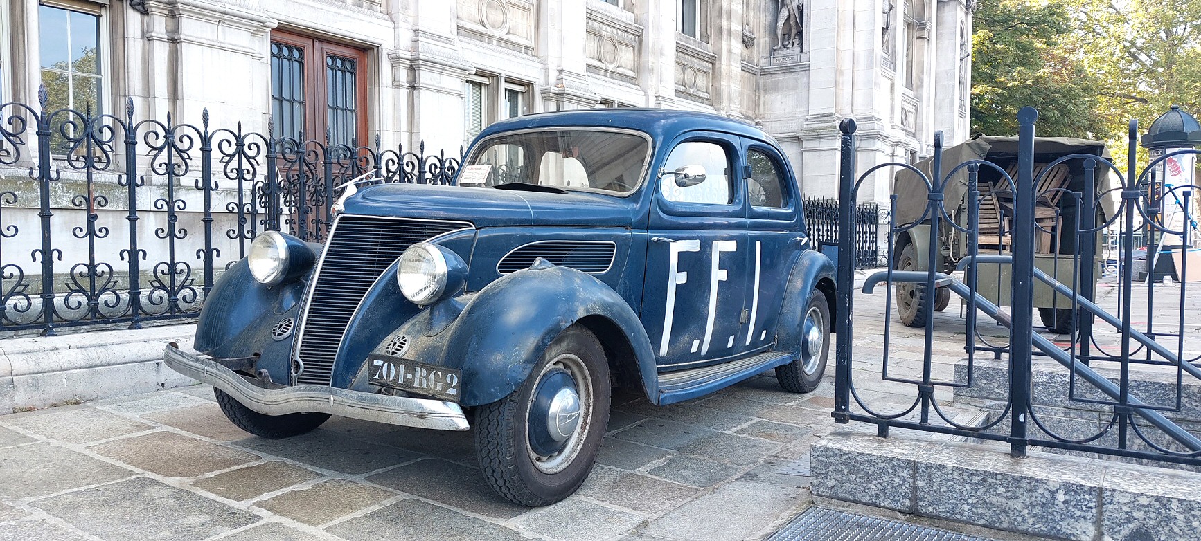

comme certains le savent déjà, je suis en cours de restauration de cette Matford Mod.62 60ch V8 de 1936. ::d
Elle a d'ailleurs récemment participé à un tournage de film dans Paris.
