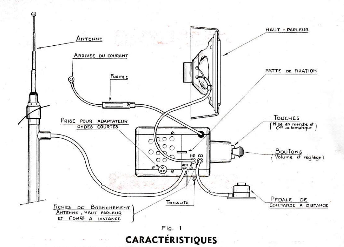

Bonsoir Patrice
Ci-joint un extrait de la notice, mais il n'y a pas à proprement dire de plan d'installation, désolé. :triste1:
AutoRadio Arel Séduction Fig1.JPG (96.73 Kio) Consulté 4243 fois

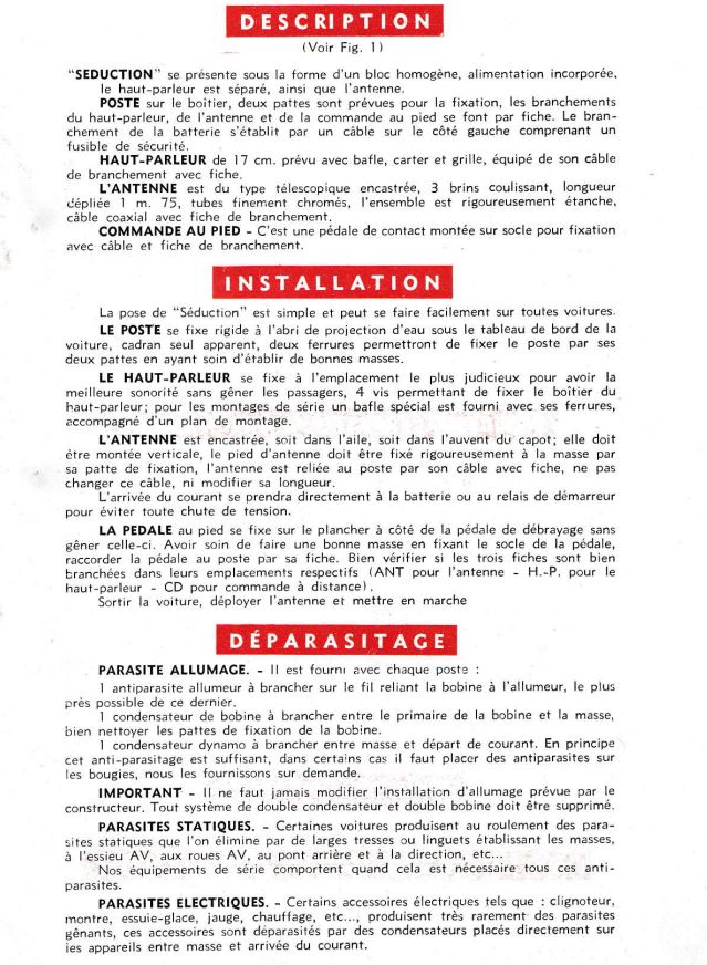

En complément :
AutoRadio Arel Séduction P3.JPG (154.26 Kio) Consulté 4243 fois

Merci beaucoup !
J'ai déjà ces documents .
Ce qui m'aurais intéressé , c'est d'avoir l'implantation du poste sur le TDB , d'où ma demande de photo .
Dans le descriptif , il est noté que deux pattes sont prévues pour la fixation du poste .
Oui , mais ou est il fixé ? comment ? quelle entaille doit on faire dans le TDB ? de combien la façade doit elle dépasser ?
Autant de questions que je me pose .

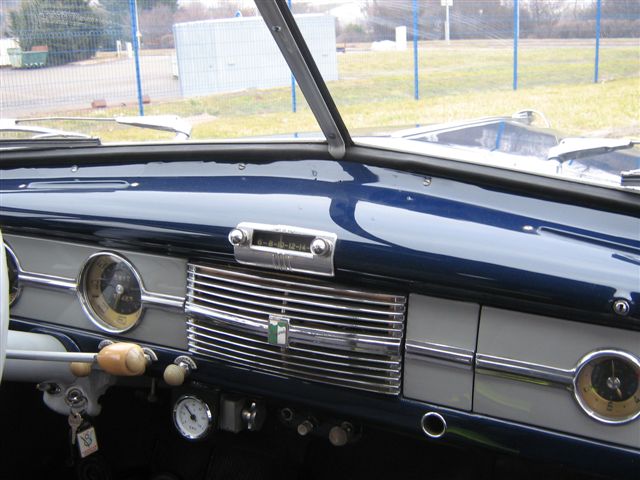

Sinon, il y a eu un montage au-dessus de la grille, il me semble que le coupé bleu de Maurice avait un montage comme ça mais je ne retrouve plus la photo.
Je me souviens que j'avais trouvé ce montage très joli.
Maurice ?????
Re: autoradio Arel
Voilà une photo du tableau de bord du coupé de Maurice

Un grand merci pour ces photos , ça donne tout de suite un aperçu ou était monté ces postes .
J'adore la grille de HP sur le coupé de Maurice , elle est vraiment sublime .
Certainement un accessoire d'époque , introuvable de nos jours .

Merci Gilbert pour la photo, c'est bien ça !
Moi aussi j'aime beaucoup cette grille de haut parleur, le logo vert et blanc me dit quelque chose, mais quoi !???
