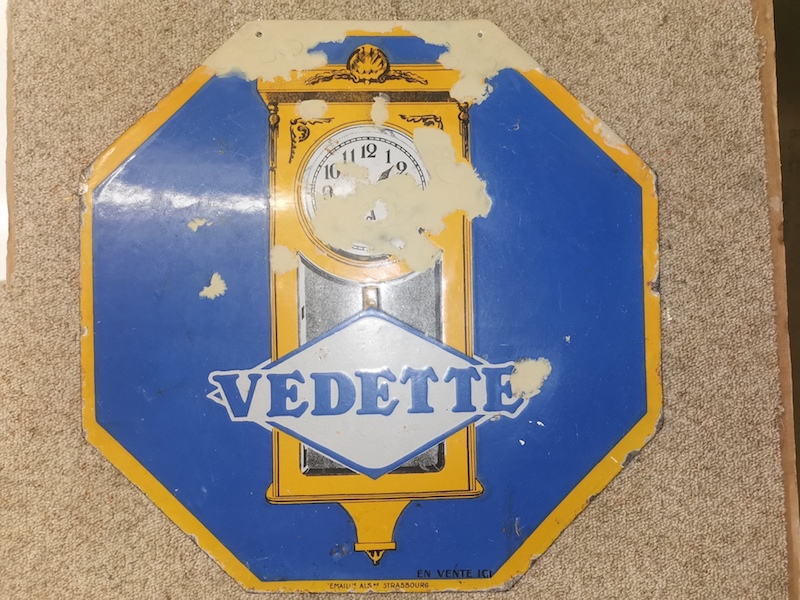

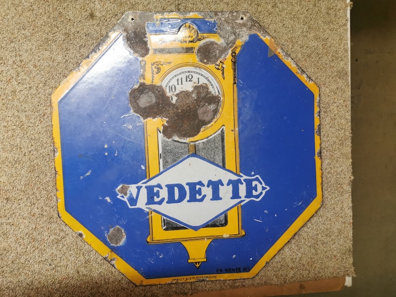

Restauration d'une Vedette
Pas la voiture , ni celle de la mère Denis , mais une publicité d'horlogerie :D
La technique est un peu la même que pour la carrosserie :wink:
IMG_20211129_161055_resized_20211129_044105110 copie.jpg (249.08 Kio) Consulté 2835 fois
IMG_20211105_150247_resized_20211121_065826603 copie.jpg (243.95 Kio) Consulté 2835 fois
IMG_20211125_105127_resized_20211125_105658261 copie.jpg (149.83 Kio) Consulté 2835 fois

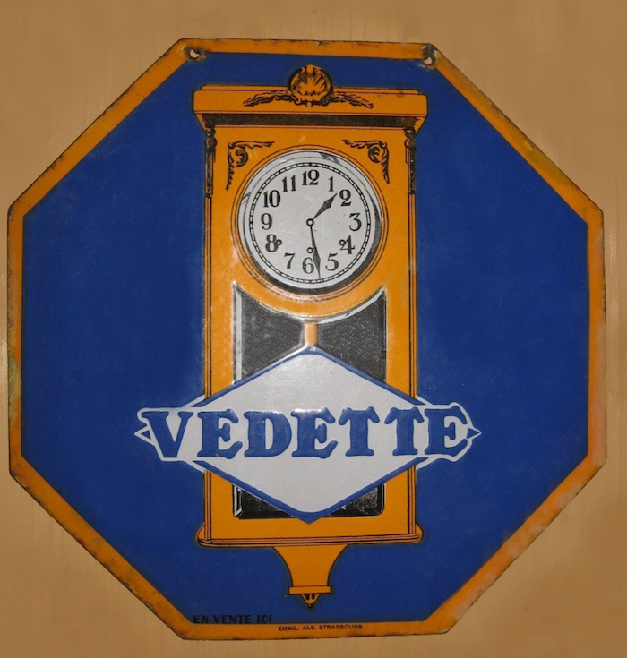

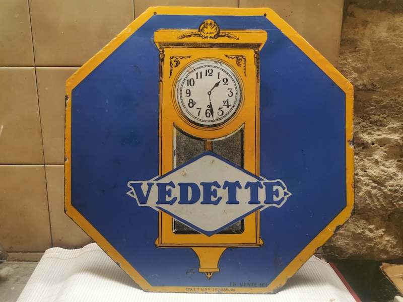

Suite et fin :)
IMG_20211127_160556_resized_20211127_042246715 copie.jpg (232.72 Kio) Consulté 2834 fois
IMG_20211129_161659_resized_20211129_044104899 copie.jpg (256.55 Kio) Consulté 2834 fois
IMG_20211214_230435_resized_20211214_111000808 copie.jpg (173.2 Kio) Consulté 2834 fois

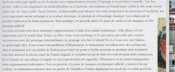

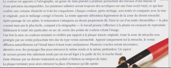

La technique que j'emploie est voisine de la restauration de nos voitures
Dégraissage , brossage , destructeur de rouille , mastic , et les habituelles séances de ponçage
pour retrouver le niveau de la plaque .
Le plus difficile c'est de retrouver les teintes , et dans ce cas j'ai bien du m'y reprendre une bonne dizaine de fois , sur l'ensembles des couleurs et encore la elles sont plutôt assez simples .
Ce sont des peintures pour maquettes , appliquées a l'aérographe .
Cela reste une restauration amateur , et il ne faut pas y regarder de trop prés , les professionnels sont capables de faire des restaurations quasi invisible pour les non initiés :)

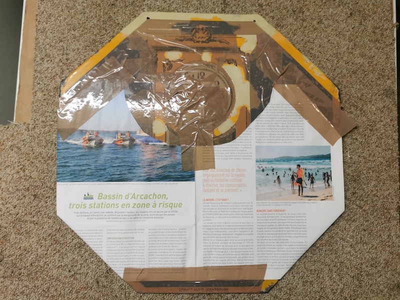

Ci joint un article sur les restaurations que j'espére vous arriverez a lire , j'ai bataillé avec les tailles des images jointes :(
Capture d’écran 2021-12-21 à 17.52.59.png (283.53 Kio) Consulté 2822 fois
Capture d’écran 2021-12-21 à 17.53.16.png (275.14 Kio) Consulté 2822 fois

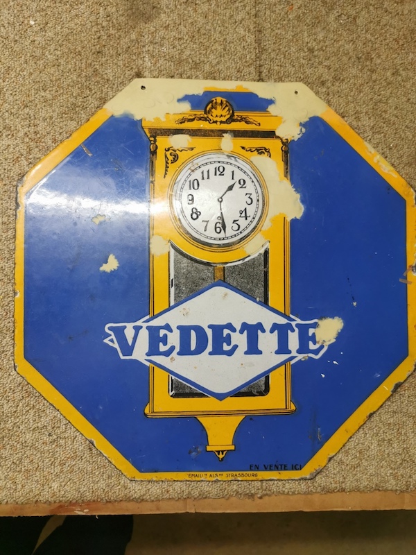

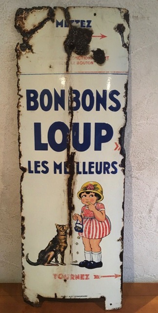

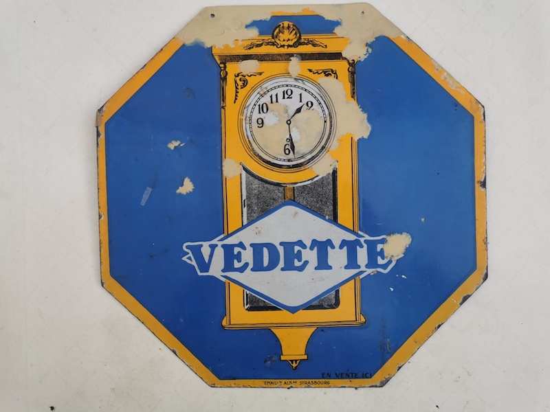

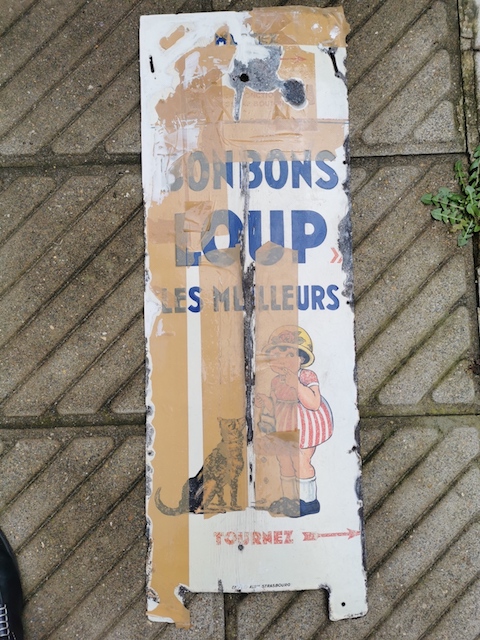

Merci , pour la vedette Dimension 40x40

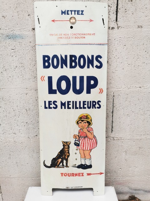

Je sais que c'est un peu hors sujet , mais avant j'ai fait ( Mumuse :) ) avec celle ci de 1925 , bien avant nos vedettes donc :wink:
s-l1600-2 copie 4.jpeg (69.72 Kio) Consulté 2749 fois
IMG_20210317_110613_resized_20210317_120103197 copie.jpg (200.93 Kio) Consulté 2749 fois
IMG_20211020_154244_resized_20211020_050201372 copie.jpeg (113.4 Kio) Consulté 2749 fois
