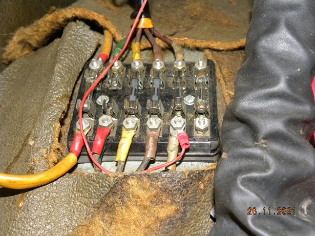

Bonsoir Guy moi j'ai un platine fusible AR mais je ne sais pas insérer des photos
Claude W
DSCN2392 a.jpg (133.37 Kio) Consulté 2817 fois

Messages : 1858
Re: Platine fusible
Cette platine arrière est une une invention / innovation d'un précédent propriétaire de ta voiture.
Aucune Chambord, Beaulieu et Présidence n'a été équipé avec cette platine.

Je confirme, jamais vu de boite à fusibles à cet endroit là... et pour quelle utilité d'ailleurs ???

Bien sûr c'est une modif pour protéger le faisceau attelage remorque
Messages : 710
Re: Platine fusible
sage précaution, même si ce n'est pas conforme à l'origine, n'en déplaise aux puristes ! :P
