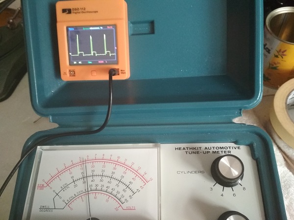

On arrête pas le progrès, voici une petite valise de ma création avec des éléments existant permettant de faire une bonne analyse moteur sur place .
Nous avons un contrôleur analogique pour la tension, le réglage du Dwell le régime moteur bien plus facile pour le ralenti que le digital.

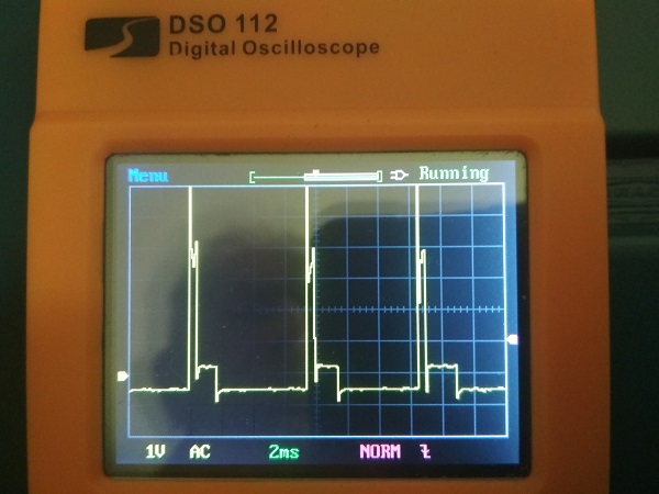

En second un oscilloscope numérique qui nous fais voir la parfaite commutation d'un allumeur électronique.
tous ça dans la valisette de 25*25*18.
Guy.
cliquer une fois sur les photos pour les avoir en entier.
Guy.

Bonsoir, Pierre,
ce serait possible mais je n'ai pas de place avec déja les allumeurs.
Aussi les appareils de mesure c'est bien beau mais faut-il savoir s'en servir et interpréter les résultats.
Quand je vois le mal que j'ai a encourager certains de mes copains a avoir au moins un multimètre a 12 euros pour mesurer les tensions batterie et autre nécessitées dans une auto.
Bon là j'ai voulu m'amuser avec ce que j'avais sous la main.
Le petit oscillo coute entre 30 et 40 euros livré sur internet il faut acheter celui qui est proposé avec une sonde 1/1 et1/10 et faire les mesures avec la sonde en 1/10 pour préserver l'entrée on se connecte aux bornes de la bobine et voilou vous savez tout.
Pour le dwell et le compte tour là c'est plus compliqué j'ai utilisé un kit que j'avais monté dans les années 70 car déjà a cette époque je m'intéressait a la gestion moteur .
C'est faisable avec un contrôleur analogique et un intégrateur pour faire le compte tours.
Pierre si tu veux te lancer un peu dans ce domaine je peux te tenir la main jusqu'à la fin de la réalisation.
Bonne soirée à tous.
Guy le doyen.
