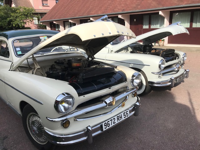

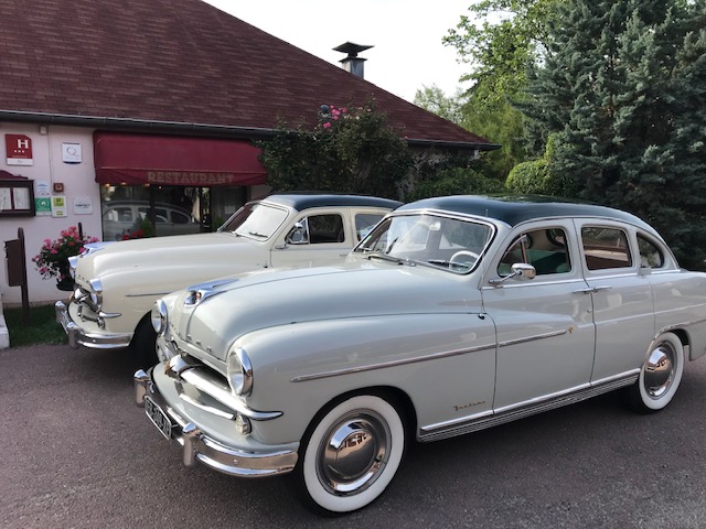

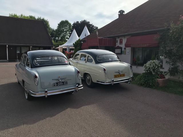

Une belle rencontre en Alsace de 2 Vendôme dont celle de Roger Drouin venu rendre visite dans notre département du Haut-Rhin avec son club local meusien:
Naturellement, nous comparons nos deux voitures, y compris le compartiment moteur, l'intérieur avec la sellerie, les finitions extérieurs... tout y passe
et c'est toujours une belle expérience

Très chouettes ces 2 "Vendôme".
Dommage que celle de Roger Drouin ait des casquettes de phares de Versailles et des enjoliveurs qui ne soient pas ceux d'origine.
Merci Gilbert pour les photos.
Combien d'exemplaires existent encore aujourd'hui ?

Roger cherche des enjoliveurs de phare conforme à l'origine et pour ma part, des enjoliveurs de roues en bon état.
En attendant, j'ai monté des enjoliveurs de DS des années 60 qui sont très ressemblant mais ne sont pas identiques mais c'est mieux que rien.
Pour ce qui est du nombre de Vendôme roulantes actuellement, il y a lieu de demander à l'ami Claude Chaloine, mais il n'y en a pas trop puisqu'elle aurait été construite à moins de 1500 exemplaires.
En fait, d'après les archives, il y a eu 2500 Vendôme et Monté Carlos construites avec la même séquence de numéros...

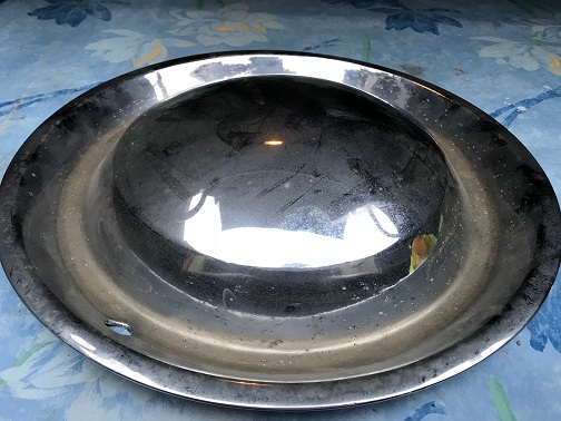

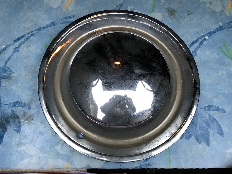

Merci Fred pour ton avis sur les enjoliveurs, il est vrais que ce n'est pas déconnant mais l'origine est toujours mieux
Par contre, voici ceux d'origine que j'ai en stock et trouvé chez un copain il y a quelques années: Le chrome a été très mal fait il y a bien longtemps et il y a du travail de dé chromage, polissage, un gros cuivrage pour remplir les crevasses, polissage et de nouveau chromage ce qui représente beaucoup de main d'œuvre

Je suis d'accord avec toi que l'origine est mieux, mais la forme de ceux de DS s'en approche pas mal.
À défaut, c'est toujours mieux que ceux à rayons !
Par contre et par expérience, un nickelage et un cuivrage avant chômage ne rattraperont pas les défauts..
Les couches de différents métaux déposées par électrolyse sont d'une épaisseur infime .

Justement, le chromeur me certifie que le cuivrage en forte épaisseur par couches successives et le polissage peuvent faire disparaitre les imperfections
Par contre, comme il y a lieu de polir successivement les différentes couches de cuivre, c'est de la main d'œuvre du polisseur qui coute une fortune vu la forme de la pièce et le prix estimé est de 300 à 350€ par enjoliveur.
Il me propose également une autre solution, la peinture "chrome", solution qui ne me plait que peu
Mais comme il n'y a pas d'urgence, j'espère qu'un jour j'aurais la chance avec moi...
Pour les feux arrières de la Matford, j'ai mis 25 ans pour trouver les bons verres bicolor, rouge et orange et là, j'en suis déjà à 12 ans, alors
patience et longueur de temps

Oui je suis d'accord avec toi et avec ton chromeur, si plusieurs couches de cuivre sont déposées sur la pièce, il faut polir entre chaque couche.
Pratiquement aucun chromeur ne veux le faire... et vu la forme de tes enjoliveurs, c'est galère !
J'avais fait comme ça pour les enjoliveurs de la Ford Versailles qui étaient très piqués, mais le polissage entre chaque couche de cuivre était beaucoup plus facile, vu leur forme très simple.

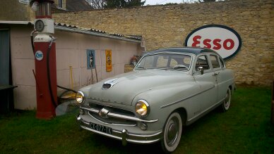

slt les vendomistes ,
il en manquait une ...
