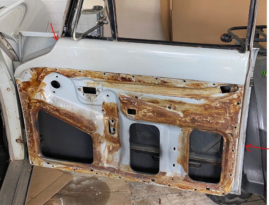

Je souhaiterais avoir des informations pour le démontage du mécanisme de porte (AV).
J'ai réussi à démonter les poignées et le panneau intérieur
Je n'arrive pas à extraire le mécanisme de la serrure et je pense qu'il faut enlever le cadre de la vitre coulissante mais je n'y arrive pas.
J'ai trouvé 2 vis (l'une en dessous de la serrure qui tient le rail, l'autre vers le rétro qui tient le montant de la petite vitre.
Est-ce que quelqu'un a une combine ou des photos.

Pour accéder au mécanisme, il faut déposer le cadre de vitre assemblé avec le déflecteur.
Les fixations du cadre par des vis à tête de 10 sont entourés en rouge et il y a 2 vis à tête fendue plate dans le joint de déflecteur entourés en jaune.
Ce sont ces 2 vis là qui en général posent le plus de problèmes.
Bon courage.
