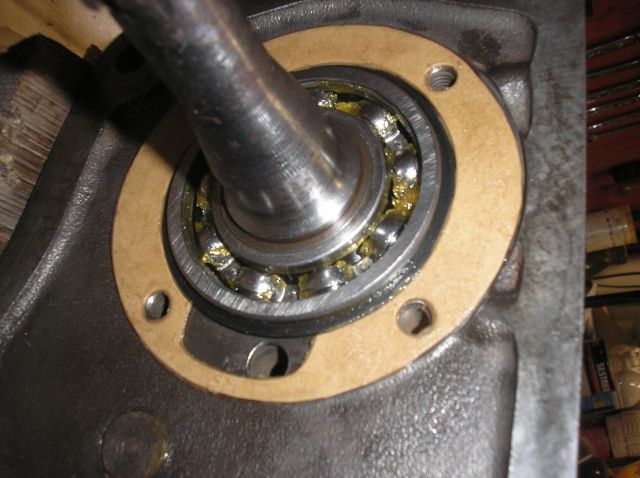

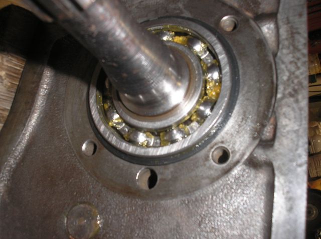

Déposer le couvercle d'arrêt d'huile de l'arbre primaire
Après avoir démonté le couvercle, chasser avec un tournevis l'arrêt des axes de train de pignons fixes et du pignon de marche arrière

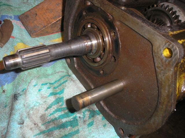

Chasser avec un jet en bronze de préférence, l'axe de train de pignons fixes de l'arrière vers l'avant

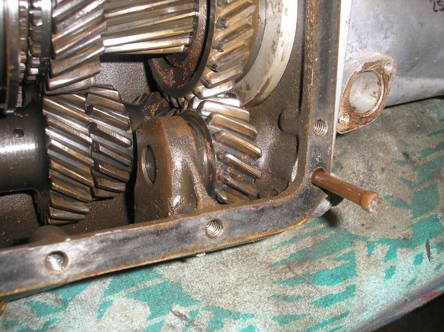

Une fois l'axe déposé, maintenir le train de pignons fixe et le poser au fond du carter de boite, à ce moment là, il n'est plus solidaire de l'arbre d'entrée ni de l'arbre de sortie
Dévisser les 4 vis reliant la prolonge au carter, et déposer la prolonge assemblée avec l'arbre de sortie, le pignon de 1ère, de seconde et le synchro assemblé
Sortir le train de pignons fixes du carter en évitant que les aiguilles et les rondelles de butée tombent

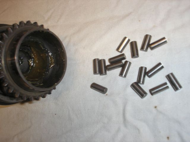

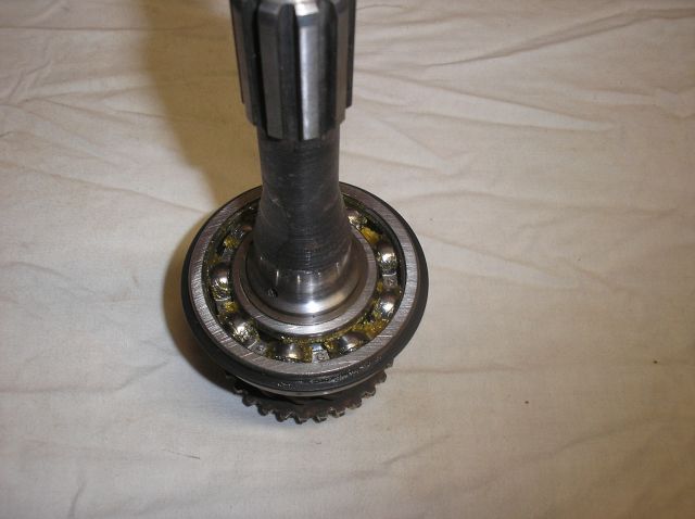

Déposer l'arbre d'entrée et son roulement assemblé, les 15 rouleaux sont normalement déjà tombés dans le carter.

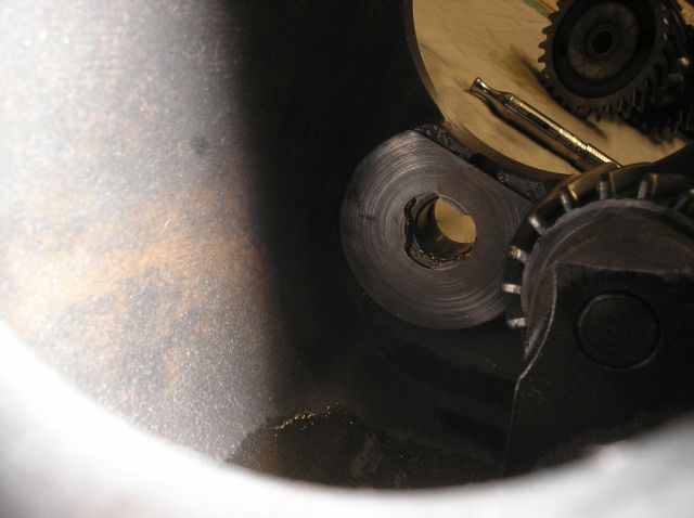

Il reste le pignon de marche arrière
Chasser son axe d'arrière en avant avec un jet et sortir le pignon de marche arrière

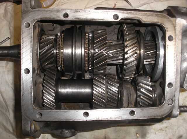

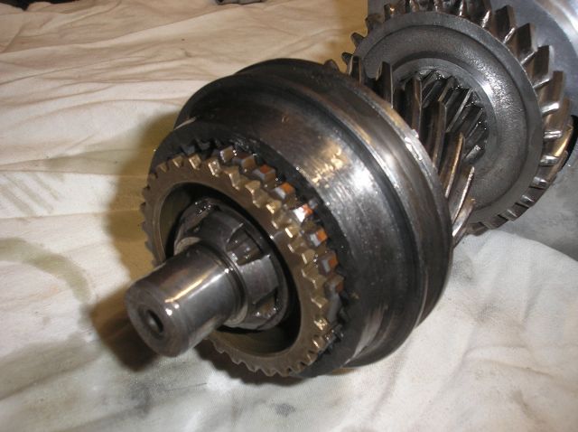

Déshabillage de l'arbre de sortie

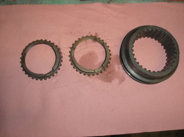

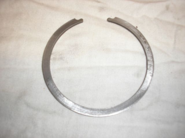

Retirer le segment d'arrêt du moyeu de synchro
Sortir la couronne, le moyeu et les bagues de synchro
Le moyeu de synchro
Les bagues et la couronne

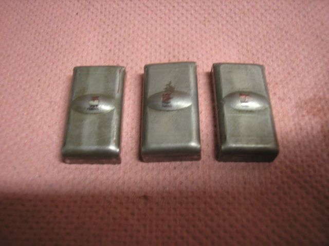

Les plaquettes de synchro avec les 2 ressorts

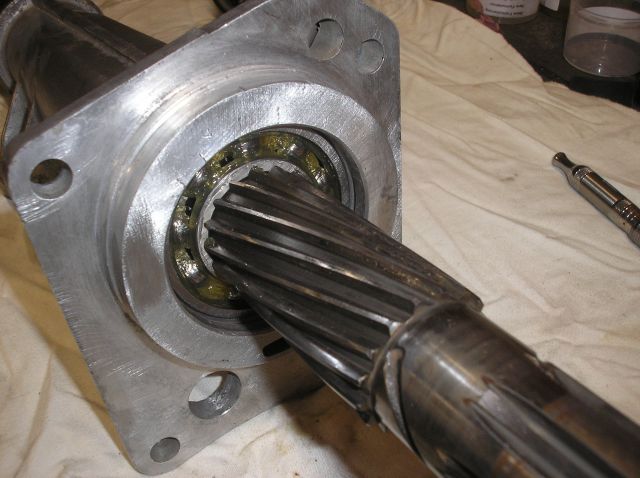

Déposer l'arbre de sortie et son roulement de la prolonge en frappant (doucement) sur l'extrémité arrière de l'arbre de sortie

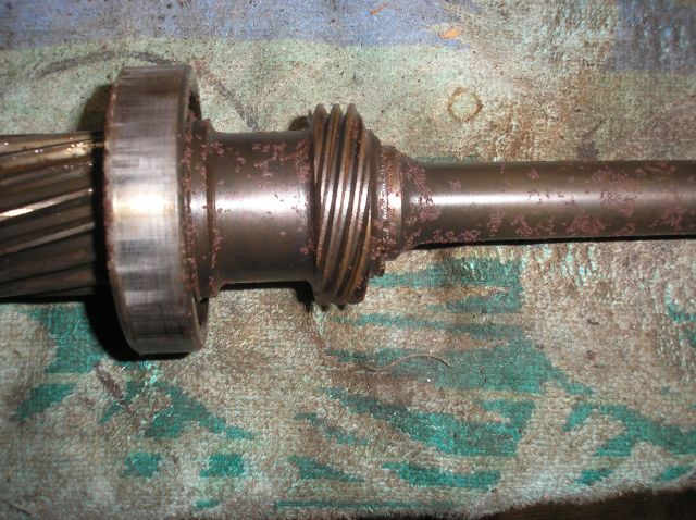

Et on a accès au roulement de l'arbre de sortie et au pignon de commande du câble de compteur

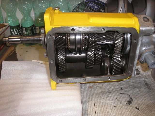

Remontage de la boite

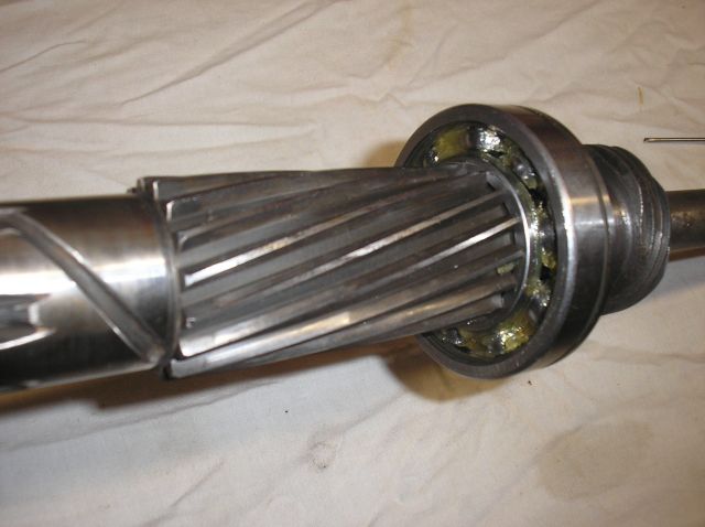

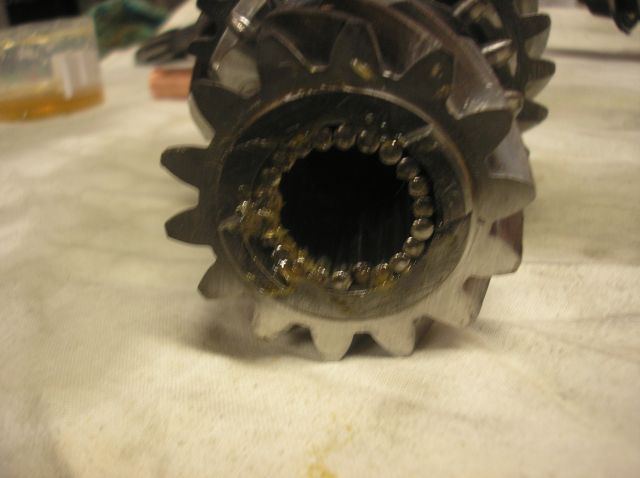

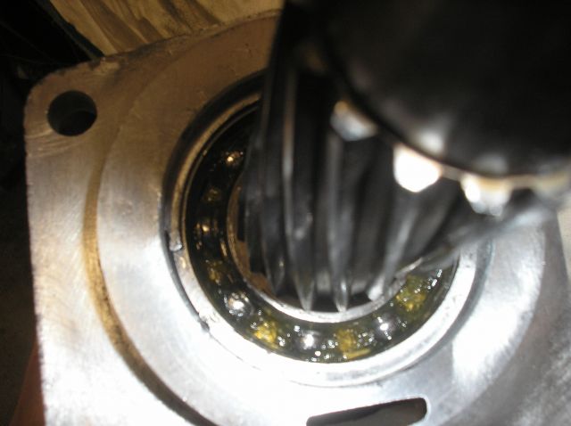

Préparation de l'arbre d'entrée
Roulement neuf avec rainure (se monte à la presse)
Positionnement des 15 rouleaux collés à la graisse

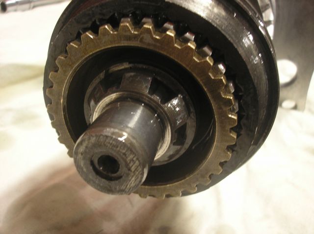

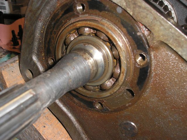

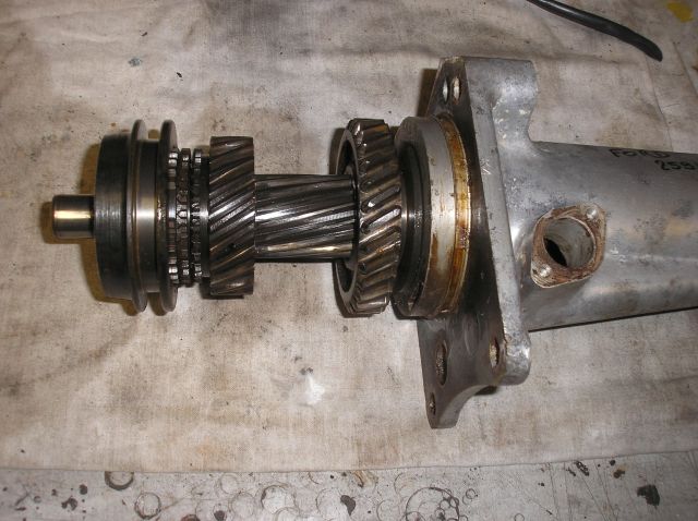

Préparation de l'arbre de sortie
Roulement neuf sans rainure monté à la presse

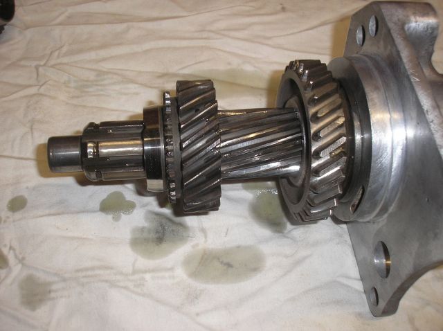

Montage de l'arbre de sortie dans la prolonge
Pose du clip de maintient du roulement

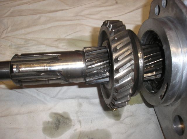

Pose du pignon de première sur l'arbre de sortie
Pose du pignon de seconde sur l'arbre de sortie
Pose de la bague de synchro sur le pignon de seconde
Pose du moyeu de synchro et des 2 ressorts de plaquettes sur l'arbre de sortie
Positionner les plaquettes de synchro sur le moyeu, les dos d'âne des ressorts sous la même plaquette, puis engager la couronne de synchro et la bague avant de synchro
Mettre en place le clip d'arrêt du moyeu de synchro

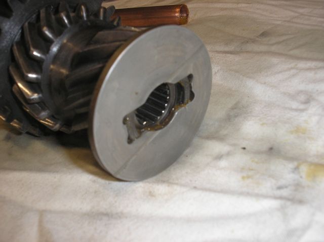

Coller à la graisse les 22 aiguilles à l'arrière et les 22 aguilles à l'avant du train de pignons
Positionner les rondelles d'appui des aiguilles à l'avant et à l'arrière du train de pignons
Arrière
Avant
Positionner la rondelle d'appui arrière sur l'arrière du train de pignons fixes

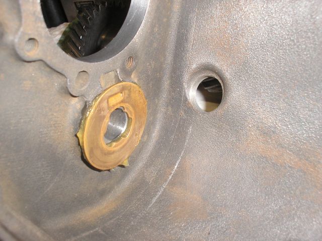

Coller à la graisse sur le carter la rondelle régulée à l'avant du carter
Coller à la graisse sur le carter la rondelle régulée à l'arrière du carter, en bien positionnant le biseau

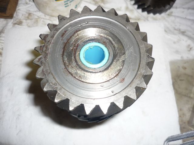

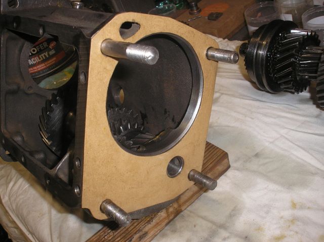

Mettre en place le faux axe de train de pignons fixes (ici un morceau de tuyau en PVC) pour maintenir les aiguilles et les rondelles en place

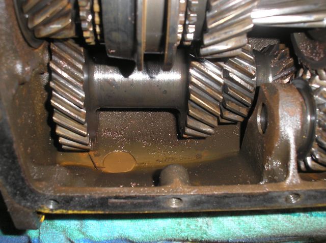

Positionner le train de pignons fixes assemblé au fond du carter de boite

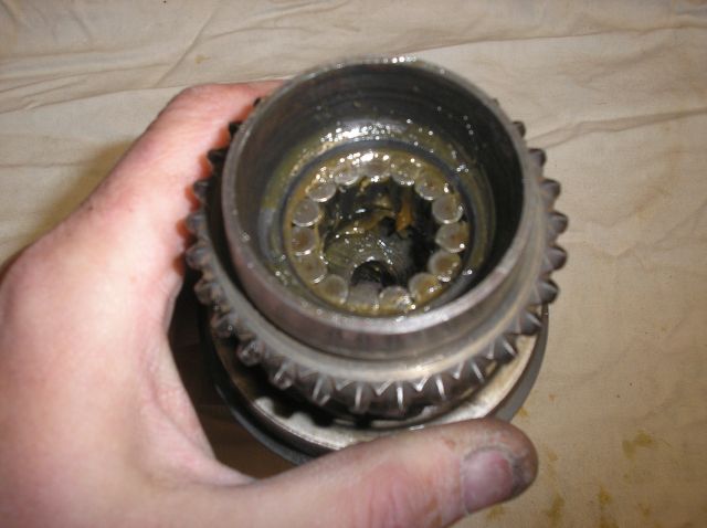

Puis il faut mettre en place l'arbre d'entrée avec son roulement sur la carter en veillant bien que les 15 rouleaux soient correctement positionnés pour s'emmancher sur l'arbre de sortie
Ensuite, et c'est la partie délicate, il faut prendre le train de pignons fixes au fond du carter, le remonter dans sa position en faisant coïncider ses dents avec celles du pignon d'entrée et celles des pignons de seconde.
Puis emmancher l'axe de train de pignons fixes dans le carter par l'arrière en chassant le faux arbre.

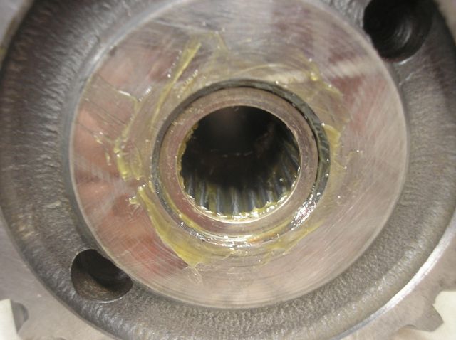

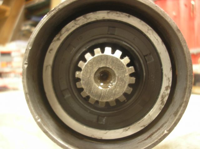

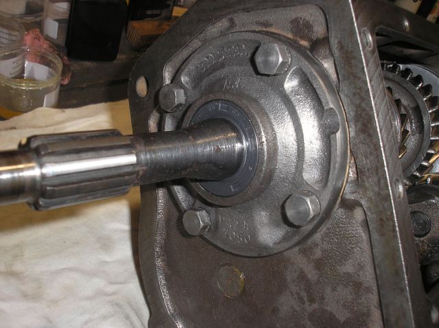

Monter le couvercle de roulement avec un joint spi neuf
Et monter le joint spi arrière

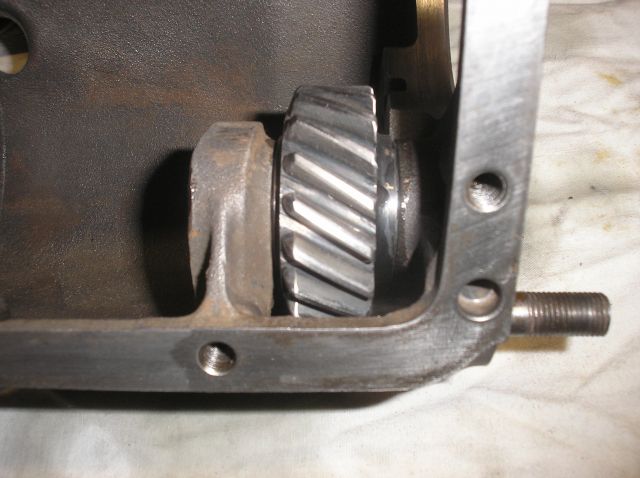

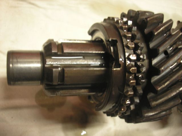

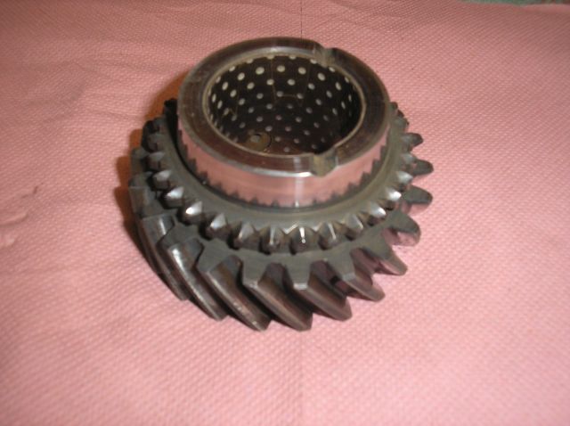

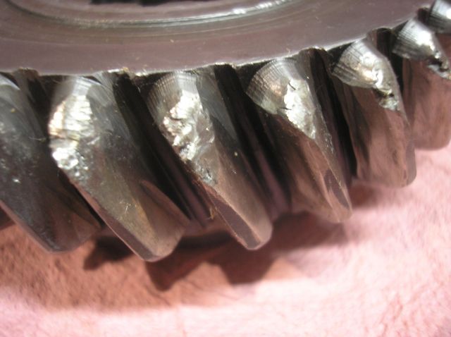

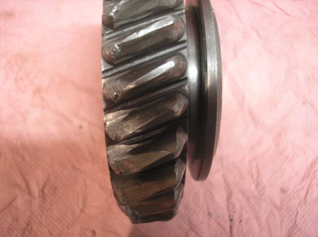

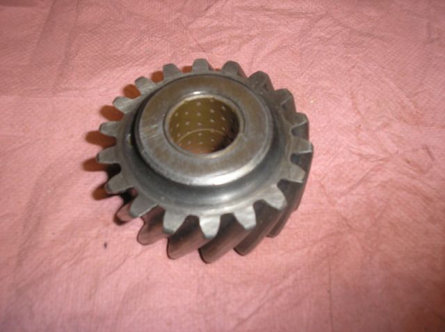

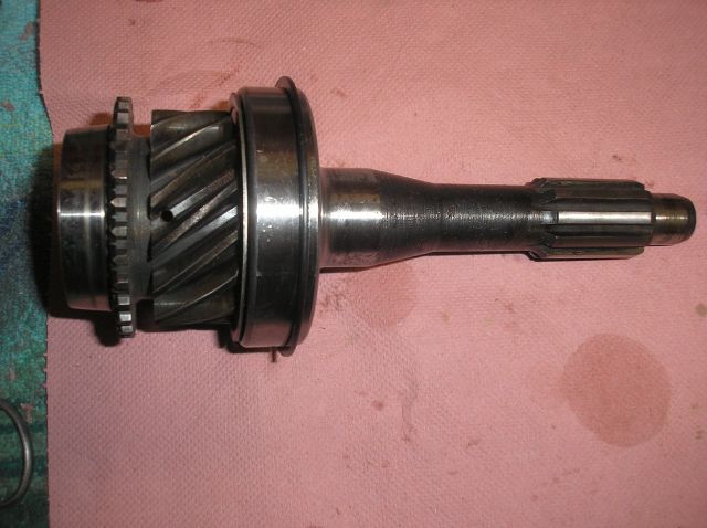

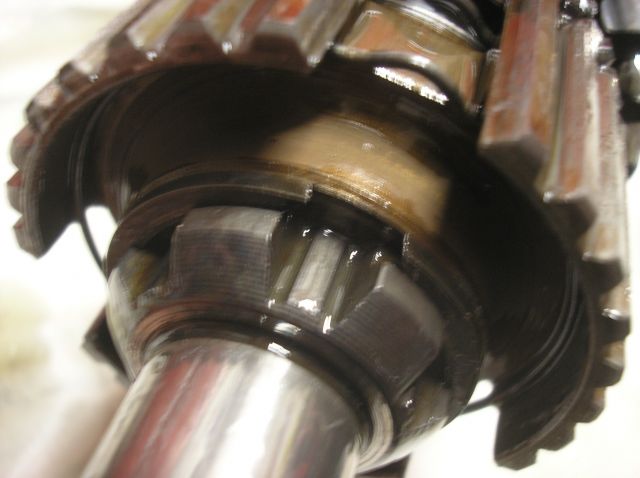

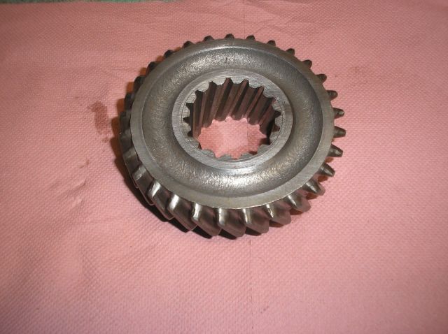

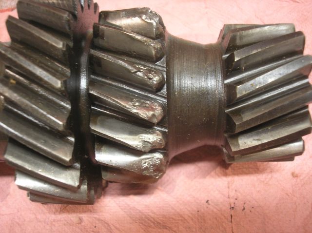

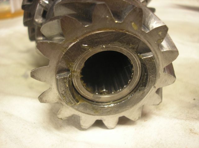

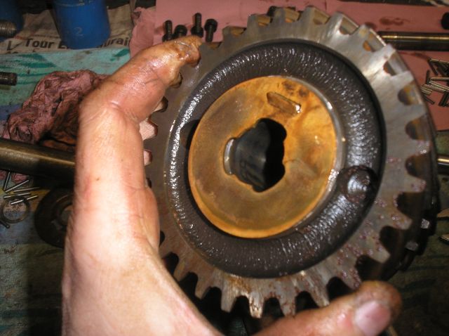

Voilà quelques exemples qui justifient le démontage, ce sont les pignons de la boite Ford avec overdrive que j'ai monté sur mon coupé.
Pignon de première non synchro et le pignon correspondant sur le train de pignon fixes :
Et usure des dents des pignons

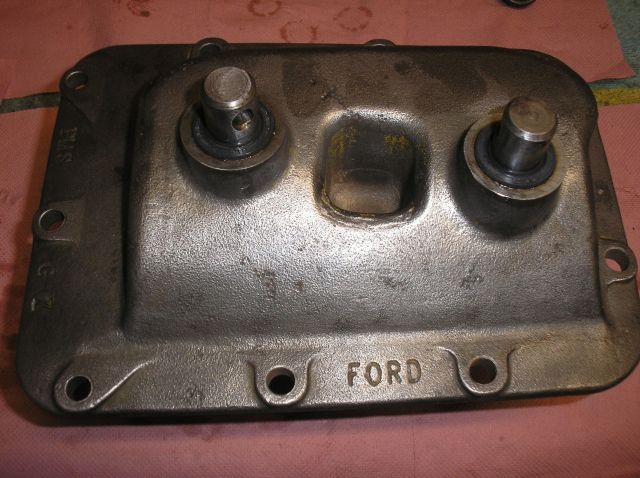

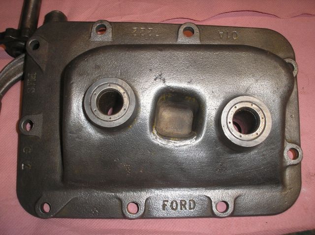

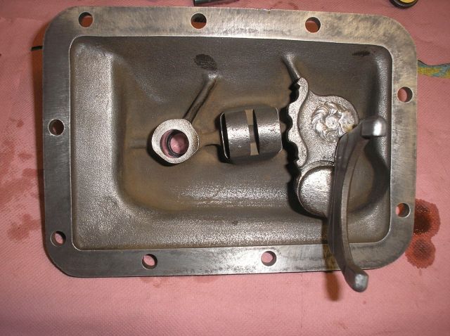

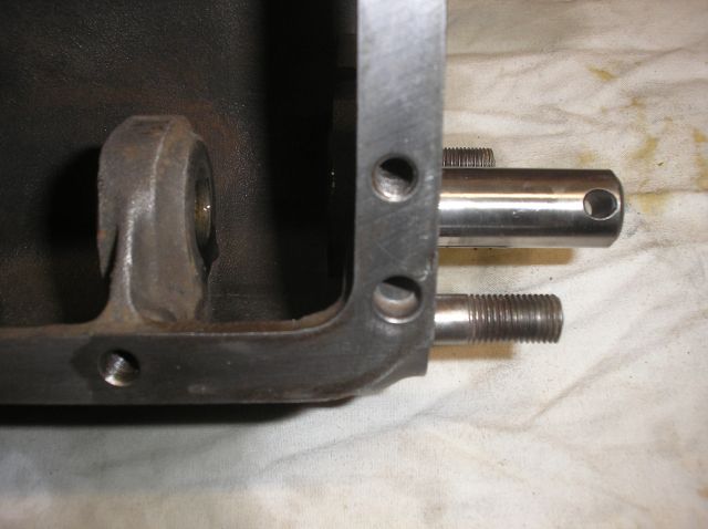

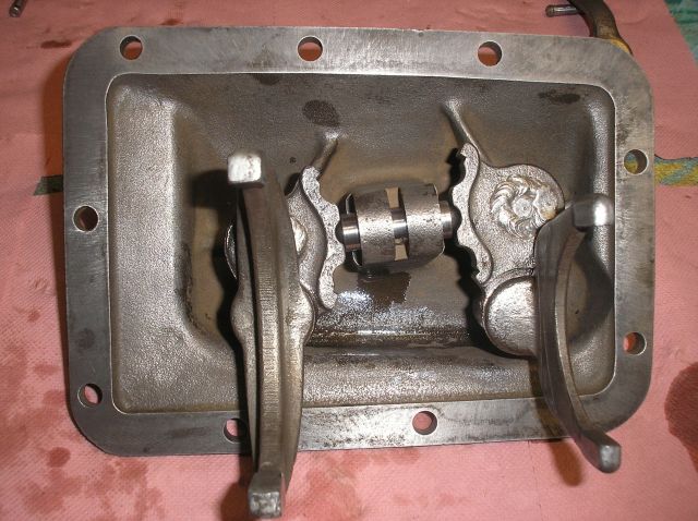

Rénovation du couvercle de boite (trop souvent oublié) !
La principale difficulté est de parvenir à sortir les goupilles d'arrêt des biellettes, dans mon cas il a fallut que je les perce pour pouvoir les extraire.

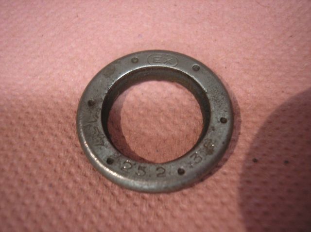

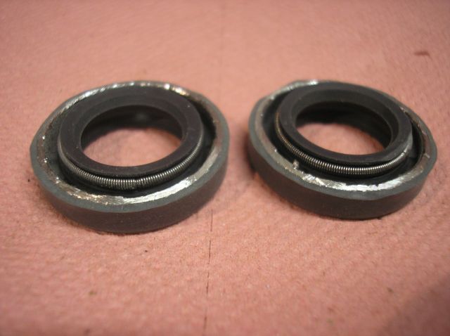

Une fois les biellettes déposées, on a accès au joint d'étanchéité des axes de fourchettes, qui ne sont pas des joints spi (dans mon cas, c'est la boite de la Ford Régence) mais un cerclage métallique avec un insert en cuir :

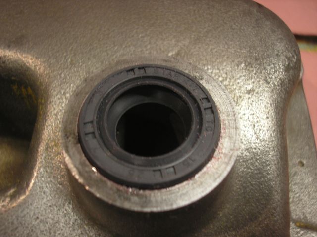

Evidemment, les dimensions sont exotiques (15.7 x 25.2 x 3.5) et aucun joint spi disponible ne correspond.
Le joint spi le plus proche que j'avais est 15 x 25 x 7, donc j'ai diminué la hauteur du joint spi, la photo c'est avant d'avoir ébavuré correctement
Evidemment, il reste 0.2mm de diamètre extérieur d'écart, donc j'ai monté les joints spi avec du Loctite rouge.
Je me suis renseigné et tous les professionnels qui vendent des joints spi de couvercle de boite n'ont que du 15x25.

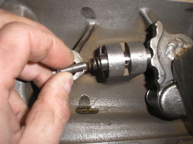

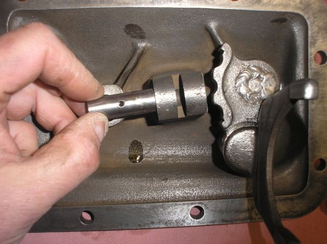

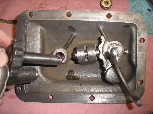

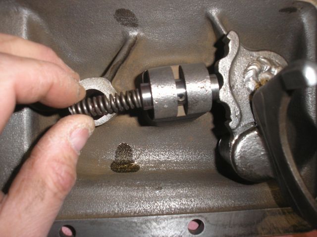

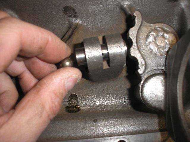

Ensuite, pour le remontage, il faut d'abord engager l'axe de commande de seconde et de troisième (celui avec la fourchette de grand diamètre)
Le manchon de verrouillage
Puis mettre en place une bille dans le manchon
Le ressort dans le le manchon
Et le doigt de verrouillage à l'intérieur du ressort
Ensuite, il faut engager l'axe de commande de première-marche arrière dans son logement tout en insérant l'autre bille à l'intérieur du manchon
Et voilà le tout remonté et étanche (enfin j'espère) :roll:
Il reste à assembler les biellettes de commande sur les axes.
