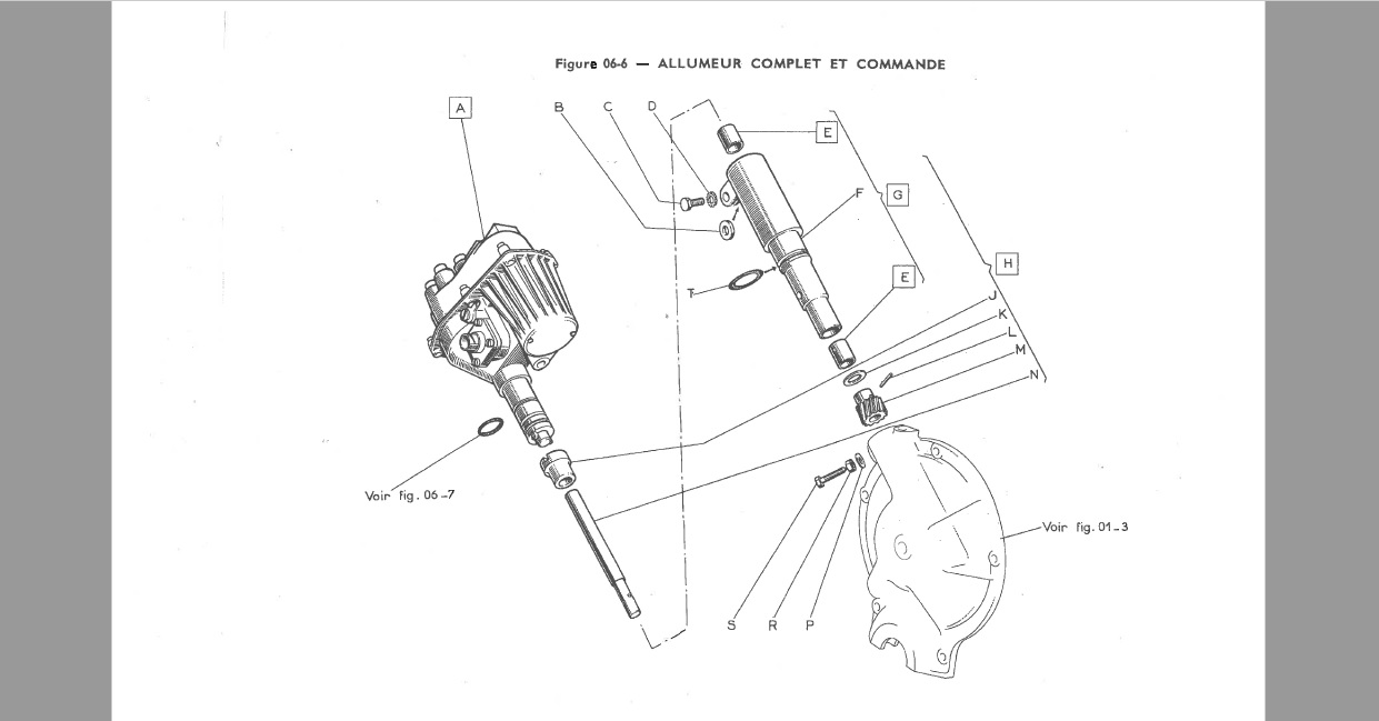

Ce type d' allumeur est implanté à quel endroit sur les moteurs Vedette exactement ? A l' avant ou sur l' arriere ?
Je me demande si on peut le monter sur le carter court en lieu et place d'un allumeur blindé ABG sur l' avant du V8 ( Marmon ) à l' aide du manchon toc/pignon prévu à cet effet :
Sans titre ABG.jpg (87 Kio) Consulté 11320 fois
Si je ne m' abuse cet allumeur n' a qu'un linguet et je me pose des questions sur la vitesse de rotation...
Cordialement
Stephane

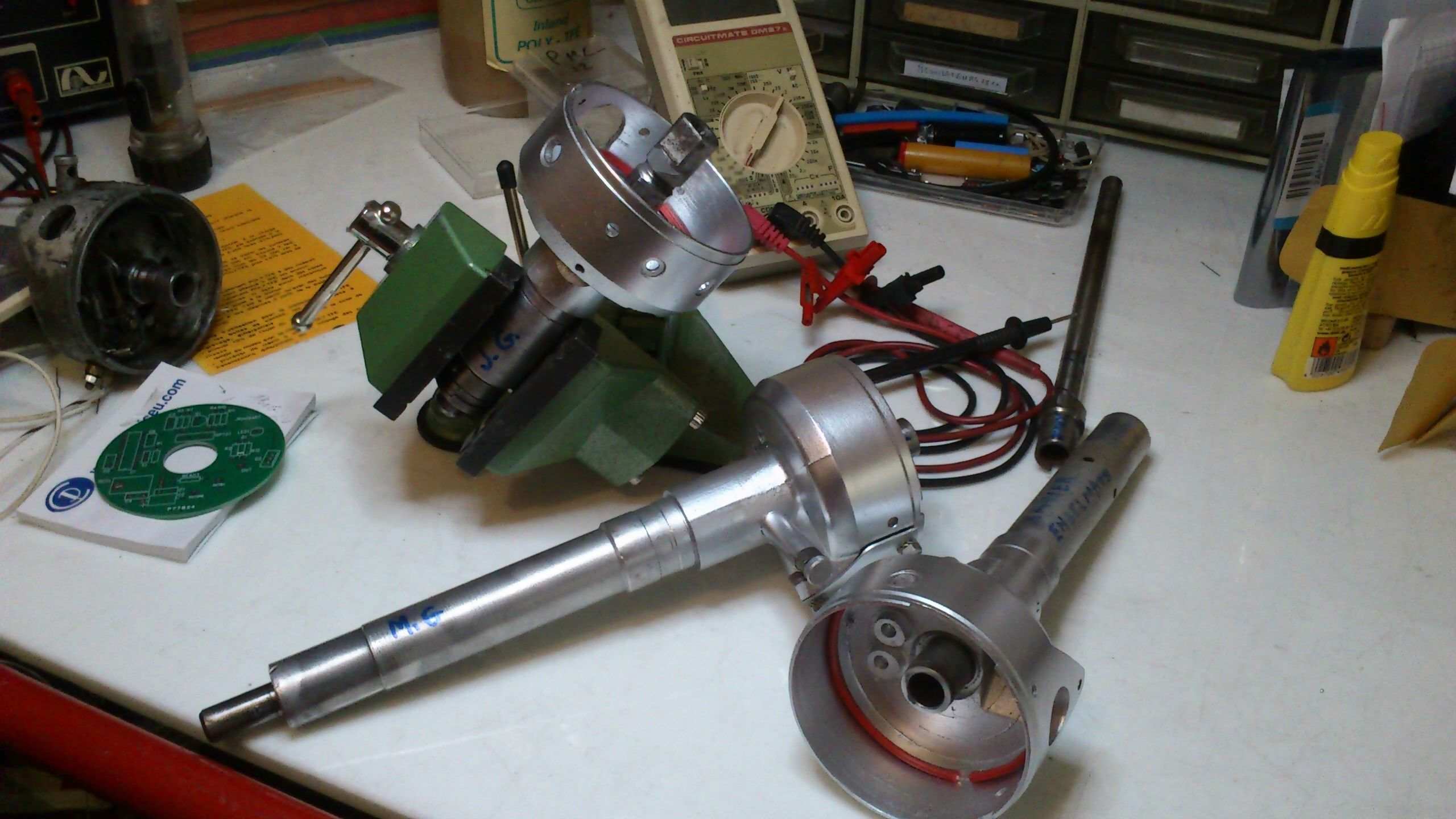

Allumeur atelier 2 modèles.w.jpg (195.42 Kio) Consulté 11312 fois

Marmon avant droit aussi comme le Cargo, c'est juste le puits d' allumeur qui est plus court que sur le Cargo, manchon d' adaptation pour l' allumeur ABG oblige. D' ailleurs mon image c'est du catalogue pieces detachées Marmon.
L' allumeur court en photo, il a une came 8 arretes ? Et un seul linguet ou deux ?
ma question peut paraitre con mais.. :oops: j' ai pas envie d' investir dans un truc qui n' irait pas, c'est trés intéressant niveau entretien/fiabilité d' avoir un allumage civil sur un Marmon ..
Stephane

Je transforme tous les allumeurs V8 ils ont tous 8 cames ça ne peut pas fonctionner autrement.
En ce qui me concerne les cames disparaissent le détecteur est optique.
Je n'ai jamais eu un allumeur Marmon d'origine en main mais a mon avis ça correspond à l'allumeur longue queue pignon à droite comme celui démonté sur ma photo.
Passez moi une bonne photo de votre allumeur et nous serons fixé.
Mon système est sur puisque les 1er mis en service depuis près de 20 ans fonctionne toujours.

L' allumeur Marmon c'est ça : Il ne peut pas etre remplacé par un allumeur long, le puits est trop court. Il ne peut etre monté sans l' ensemble G

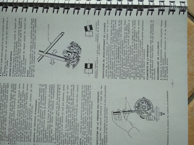

La capsule doit tenir les 150 mb pendant plus de 50 secondes et à ce moment la déviation du plateau de vis platinés doit être de 9 à 10 °
Bonne journée
Confirmé par la photo de la revue technique. jointe
Cei-dit sur des dizaines je n'ai jamais récupéré une membrane Vedette qui tenait plus de 50mb et seulement quelques secondes alors bien sur le moteur fonctionne à 30 % de ses capacités . on trouve des membranes Chambord moins vieilles encore en état moyen mais pas adaptable sur allum. Ford

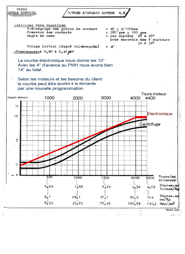

Tu me dira aussi comment tu obtient la courbe de 0° à 10° avec une membrane dont tu ne connait pas l'élasticité ni comment régler le ressort de compensation.
Je connais bien la question alors moi aussi je veux apprendre
En tous cas félicitation tu te lance et je te souhaite la réussite de toutes façon on est là pour t'aider
PS : les 3 courbes utilisées Centrifuge, dépression et électronique
Courbe V8.jpg (234.52 Kio) Consulté 11232 fois
