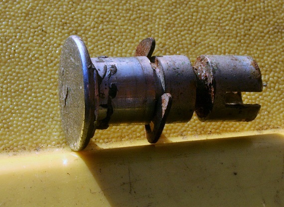

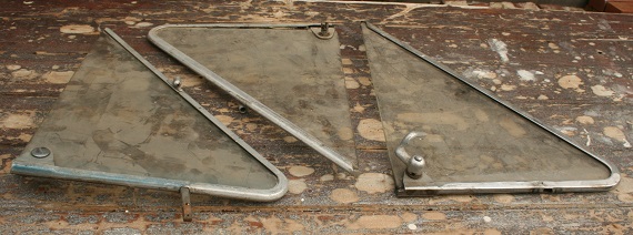

non, pas de Chambord...mais de Versailles alors, ne sachant pas si c'est le même verrou je les ai pris en photo
la manette enlevée, il reste un circlip
...une fois le circlip enlevé l'axe du verrou est à peine "collé" par un joint et de la pâte dont on voit les restes
IMG_3434 (3).JPG (125.64 Kio) Consulté 8061 fois
est-ce identique sur les chambord?

Sur la Chambord je n'ai pas vu de clip. :nono:
Je regarderai mieux, si je ne vois pas de clip je tapoterai dessus comme me l'indiquais Maurice.
