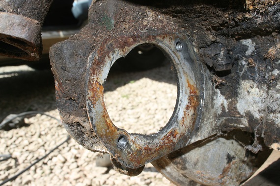

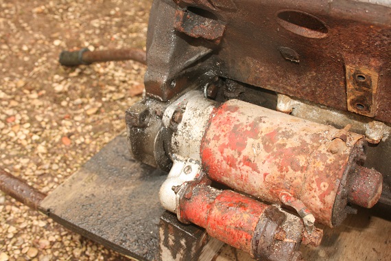

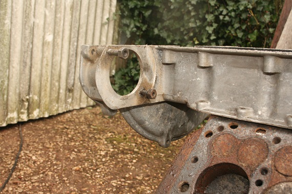

c'est un 6v ou 12v?
fixations d'un 12v (deux écrous dont celui du bas :diable: )
fixations d'un 6v (2 vis longues traversant le démarreur)
et ça, c'est quand on savait pas qu'il y avait deux modèles...
un démarreur 12v sur carter 6v 8|

Le 12 volts est si évident à démonter que la question ne se pose (presque) pas :mrgreen:
Sur le 6 volts, ce sont les 2 longues vis situées à l'avant du démarreur (de mémoire clé de 11) qui traversent tout le démarreur et maintiennent également les portes-balais, qui sont vissées dans le carter intermédiaire.
Il faut donc dévisser ces 2 vis mais pas les retirer, et sortir le démarreur en maintenant bien le tout.
