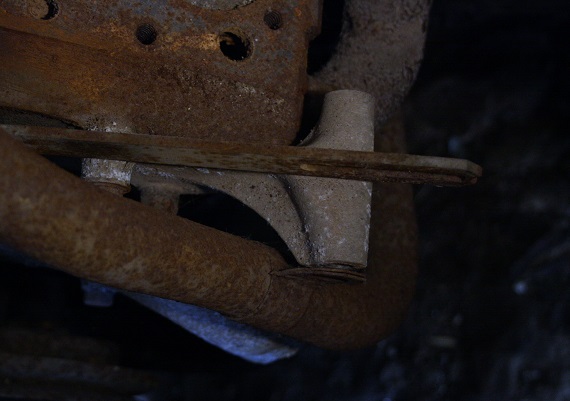

une des bougies semblant "soudée" à la culasse j'ai donc déposé celle-ci...
une volée d'em.....des m'a empêché de revenir sur le moteur...on est d'in ch'nord :ghee:
un "détail" sur la photo m'a fait revenir sur le sujet 6 ou 12v
c'est bien un support 6v qu'on devine...alors que la voiture est en 12v, démarreur compris!
va falloir aller noter le n°moteur mais faut que je retrouve mes bottes en caoutchouc...
j'ai cherché longtemps l'explication des entretoises pour fixer,tant bien que mal, la dynamo 12v sur son support alu
...ça bidouillait déjà à l'époque???

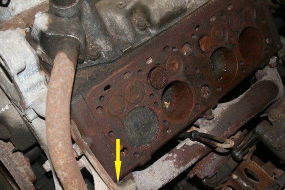

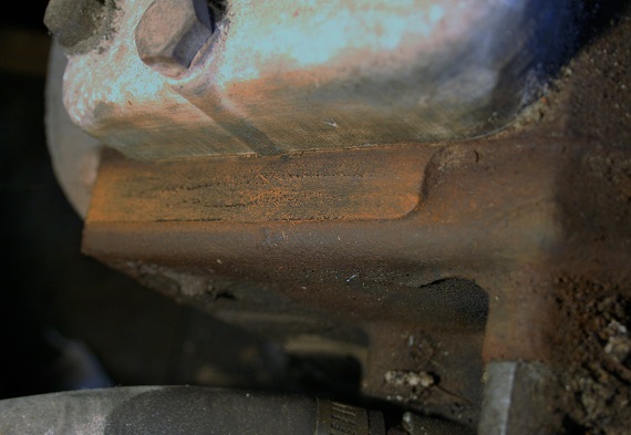

quelle vie a t'elle menée avant 1987?
le moteur est en 12v, carter intermédiaire compris(démarreur 12v)
mais avec ce support dynamo qui elle aussi était en 12v
j'ai voulu vérifier avec le N° moteur
8| 8/ :| :( :pleur4:
mais qu'est ce que c'est que ce beans?!

J'ai aussi un bloc avec le numéro moteur effacé, il a été reconditionné par Simca Poissy et il y a à la place du numéro de série une plaque riveté sur le bloc à l'arrière du bloc à coté du numéro de fonderie, c'est peut être le cas du tien :
Re: 6 ou 12v
Publié : sam. févr. 18, 2017 9:45 am
par Marly50
merci
j'ai plus qu'a me transformer en spéléo
le n° ne "semble" pas avoir été effacé son emplacement à l'air "brut de fonderie"
on verra ça a la "lumière du jour

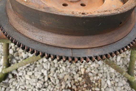

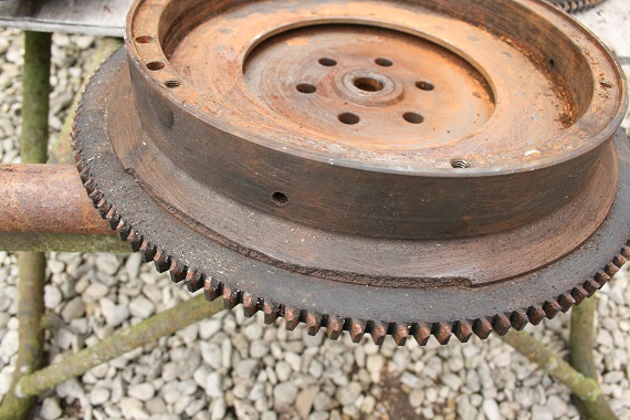

j'ai fait l'état des lieux des deux moteurs 6v pour une éventuelle transformation en 12v
pour un des blocs ce sera l'échange pur et simple avec quelqu'un qui se trouve dans la situation inverse
pourquoi faire compliqué quand on peut faire simple...
l'autre me laisse perplexe...
les démarreurs 6v ont l'air voraces avec les dents du volant moteur
c'est sans doute pour ça qu'on peut changer la couronne
tous mes volants moteur ont ce qui ressemble à une fêlure
mais qui semblerait être une marque de fonderie???
par contre je crois que celui-ci est mort
à suivre...

Vu d'ici ça ressemble fort à une fêlure :(
La pose de la couronne s'effectue normalement à chaud (passage d'un ressaut), peut-être le résultat d'une tentative de démontage à froid ? 8/
A noter que sur les modèles 55/56 le biseau des dentures est orienté vers l'arrière, à partir de 57 vers l'avant.

la "félure" du volant moteur n'étant qu'un défaut de fonderie(?), en tapant avec un objet contondant ça sonnait comme une cloche de Notre Dame...♫ ♪
