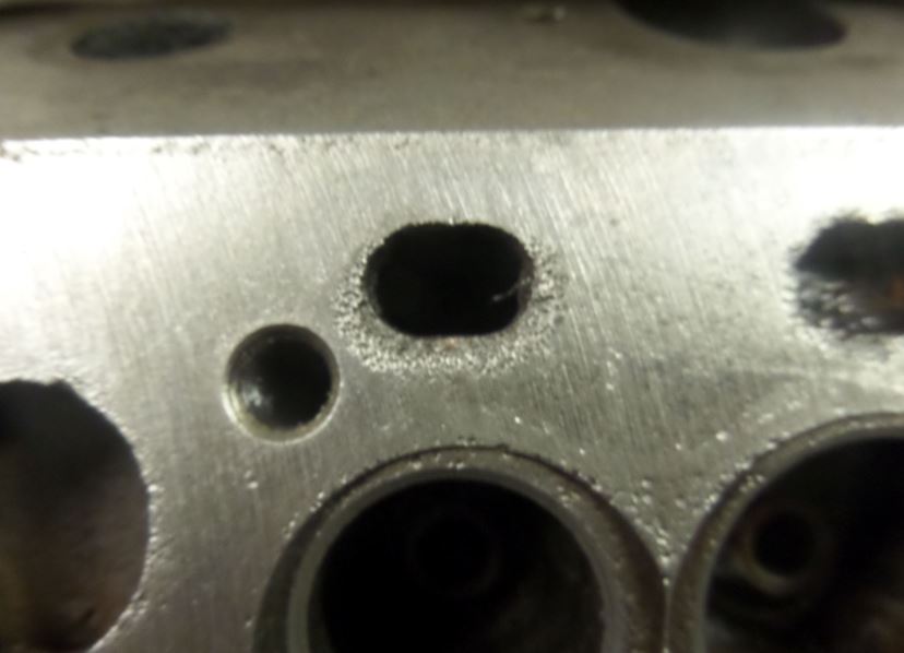

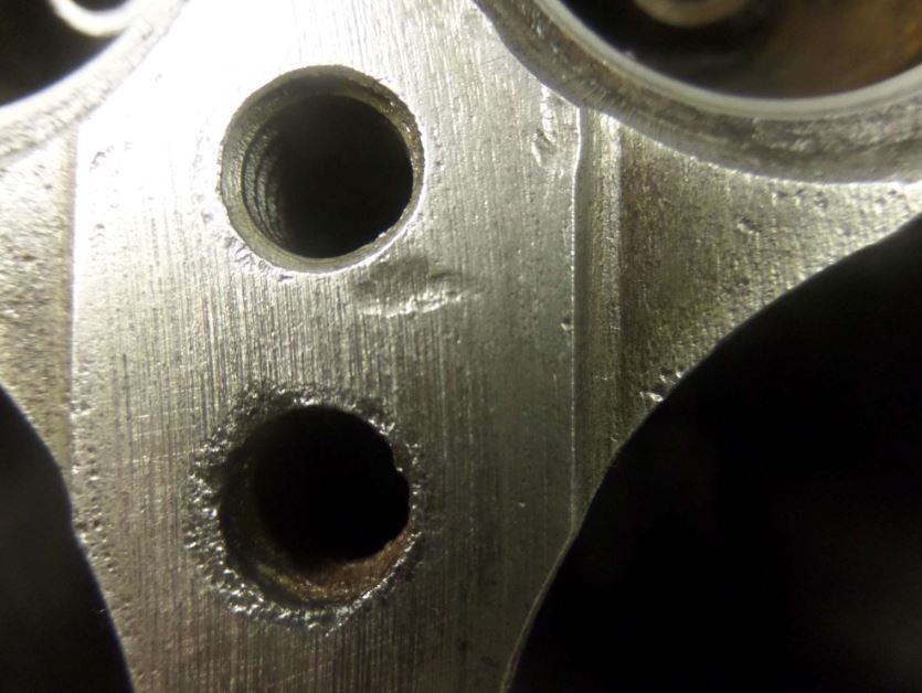

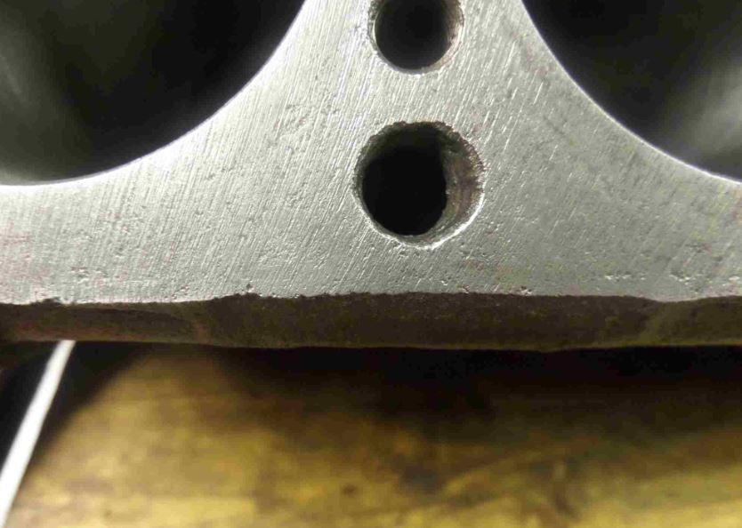

Rebonjour,et oui c'est encore moi.
Je restaure actuellement le moteur de ma Versailles,je ne rencontre pas de problèmes particulier(a par l'état assez triste des sièges de soupapes d’échappement..mais ça fait partie d'un autre sujet).
J'ai quand même un doute concernant l’état de la surface d'un des coté du bloc.
J'ai constaté qu'un des passage d'eau est beaucoup plus grand que la normal et que d'autre sont rongé.
Pensez vous qu'il faille reprendre le plan de joint?
Avez vous déjà vu des blocs dans cet état reprendre du service?
Je vous laisse constater par vous même de l'état de surface du bloc.

Message par totof »
Blague a part,vous en pensez quoi des passages d'eau?
Je laisse comme ça ou je fait recharger?

En attendant que mes mains dégonflent,j'aimerais revenir sur l'état de surface du bloc:vous pensez que l’état des passages d'eau vont causer des fuites de LDR?
ça serait couillon quand même... 8/ 8/

Re: Etat du bloc
Le mieux est de faire contrôler le plan de joint du bloc, au pire un petit surfaçage ne pourrait pas faire de mal. Pour les sièges de soupapes, certains ont l'air assez abîmés, là aussi, il est possible de rectifier les sièges, tout dépend de ton budget aussi :roll:
Re: Etat du bloc
Pour les passages d'eau certes ils ne sont pas très beaux, mais à mon avis il n'y a pas de catastrophe, il reste suffisement de matière et surtout sur les photos que tu montres il n'y à pas de risque de déboucher sur les cylindres là ou les variations de pressions sont les plus élevées. En général c'est plutôt côté culasses que la corrosion est plus à surveiller.Pour les soupapes, Maurice si tu as bien regardé :frime: une seule soupape par cylindre est à retoucher énergiquement, soit 8 fois 1/4 h, plus la finition disons 5 à 10 mn par cylindre, :] il faut rester optimiste .

:lol: Je raccroche d'avec un rectifieur réputé du coin:il me prend 80 euros pour la rectif des 8 sièges :ghee:
Mon choix est fait
Pour le surfaçage des 2 cotés du bloc 130 euros et autant pour les deux culasses.
Finalement ça reste raisonnable dans la mesure ou on fait ça une fois (ou deux max)sur un moteur.
