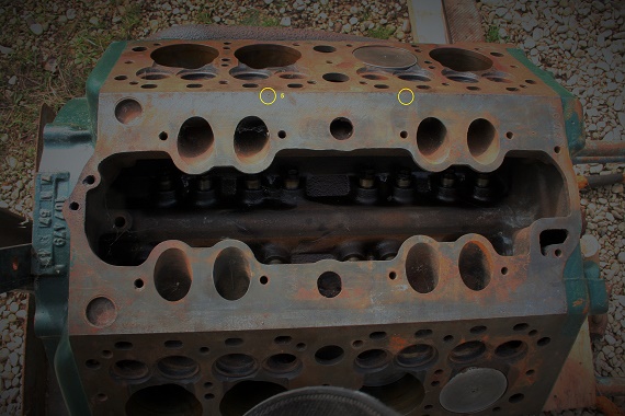

dans le cadre de la sortie de grange, j'ai aéré un moteur en attente de remontage
N° série 7F42A194901*
il y a quelques chiffres frappés un peu partout
est-ce la catégorie des ensembles pistons/cylindres dans ce cas 3=STD 66,061 à 66,057
sauf pour un cylindre 5=STD 66,064 à 66,070...?
sachant qu'on retrouve ces chiffres sur la tête des pistons
quelle est la signification de ce marquage?

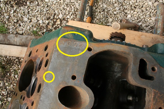

et de celui-ci?

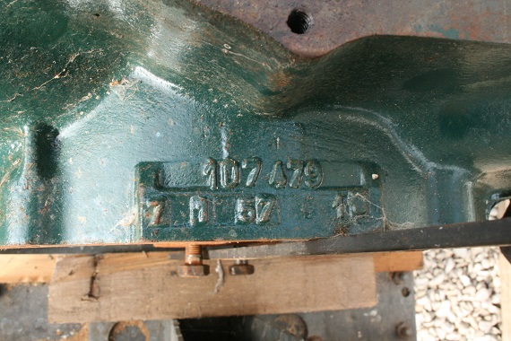

Le numéro de série indique un bloc de 57 (7 F42A), les chiffres en face des pistons indiquent la classe de piston dans la côte d'origine.
Sur l'arrière du bloc, 107479 est le numéro d'identification de pièce détaché Simca correspondant à la pièce bloc moteur (sur les Ford et les Simca 55, c'est F42A 6015 qui correspond à l'identification de la pièce bloc moteur chez Ford).
7 1 57 est la date de fonderie du bloc.
Le numéro sur le dessus à l'avant du bloc, je sais pas :rouge:

reste l'énigme du chiffre frappé au dessus du bloc
code mystérieux ou marquage style contingent du service militaire pour identifier un contrôle éventuel...? :frime:
