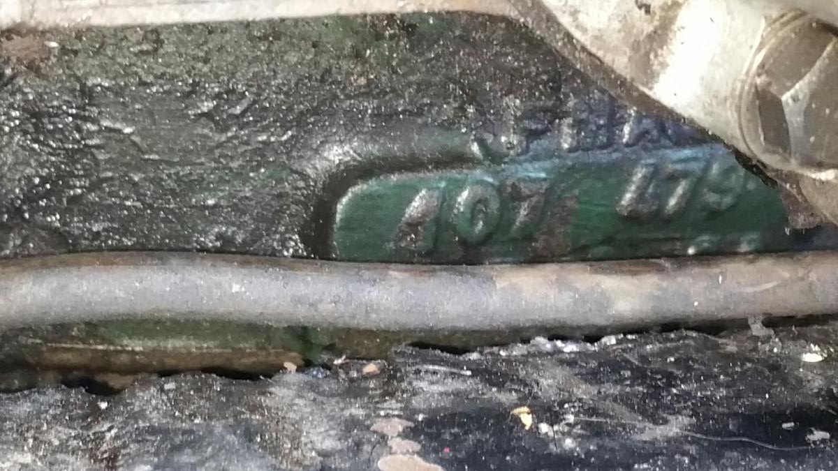

mon moteur a le N° 107479, du coup je ne me retrouve pas dans les données de Guy.
Peut être qu'il y a d'autres données?
Je vous remercie de votre aide.
Rémi & Marc

- N° Moteur.JPG (154.83 Kio) Consulté 17757 fois

Tu est dans le 2eme tableau

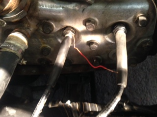

j'ai enfin pu régler mon carburateur, mais...
Sur les conseils d'un copain j'ai fais un test:
j'ai inséré un fil électrique entre les 8 bougies et les 8 fils de bougies (voir fil rouge sur la photo).
Moteur tournant, j'ai fait un shunt entre la masse de la voiture a chacun des fils rouges (1 par 1 ).
Quand je crée ce cour circuit, j'ai un fort ralentissement du régime moteur sur 4 des 8 cylindres. Sur les 4 autres il ne se passe rien.
Ce qui est étrange ce ralentissement se passe sur les cylindres 5 8 3 2. Ce qui correspond a un cylindre sur 2 dans l'ordre d'allumage (1 5 4 8 6 3 7 2).
Si je ne fais pas toucher mon shunt avec le fil rouge mais que je me contente de l'approcher, j'ai une étincelle sur les 8 cylindres.
A noter que j'ai changé une grosse partie de l'allumage: fils de bougies, bougies, tête d'allumeur, vis platinées.
Je n'ai pas remplacé le doigt d'allumeur ni la bobine.
Pouvez vous me dire ce que vous pensez de ce phénomène svp.
Cordialement.
Rémi

Juste pour clarifier, la photo et le numéro 107479 n'est pas le numéro de série, c'est le numéro de fonderie.
Le numéro de série est frappé sur l'avant du bloc devant la culasse droite.

Ma question maintenant est pourquoi seuls 4 cylindres sur 8 fonctionnent (1 sur 2 dans l'ordre d'allumage)?
Je n'arrive pas à comprendre.
Merci de votre aide.

En principe il y a 1 des 2 gicleurs principal de bouché ce qui fait que seul 4 cyl sont alimenté
