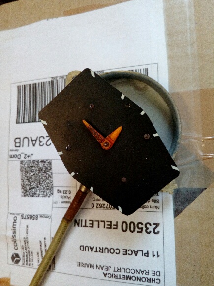

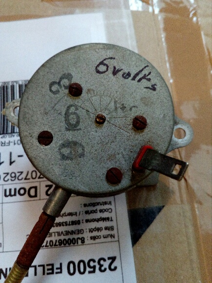

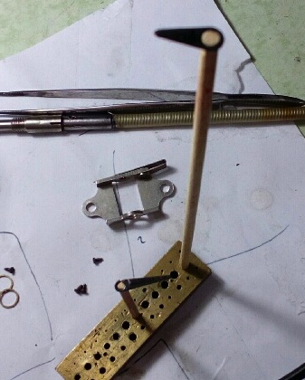

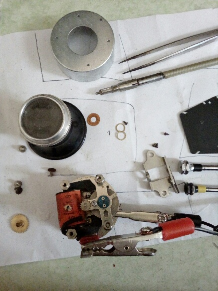

J'ai, parmi mes amis, un horloger hors pair reconnu par les plus grandes marques (Rolex, breitling etc....) que j'ai sollicité pour la remise en état des horloges de bord de mes autos de collection. Alors que la majorité de ces horloges anciennes ne fonctionnent plus ou mal, je suis assez fier de démontrer à mes amis collectionneurs qu'elles peuvent fonctionner comme au premier jour, sous réserve qu'elles n'aient pas été "bidouillées" par des non spécialistes. Tout naturellement, je lui ai confié l'horloge de ma Versailles nouvellement acquise et le résultat est à nouveau un succès. Après des années de silence, son tic tac bat à nouveau le rythme du temps.
Le modèle d'horloge
Démontage pour nrestauration et test
Préparation des aiguilles avant peinture
Je ne sais pas si le club dispose déjà des compétences pour la remise en état des horloges mais si quelqu'un est intéressé, j'indiquerais les coordonnées de mon ami.

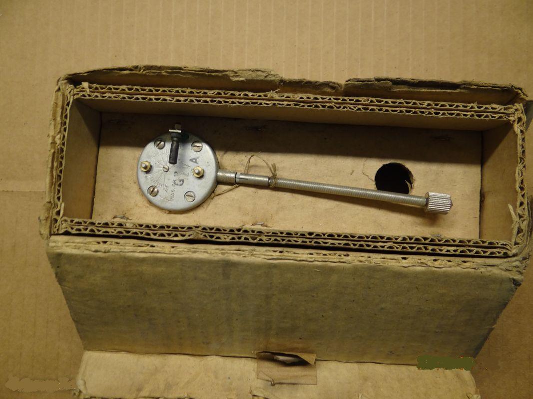

Sans compétences particulières je me suis penché sur ces pendules
avec beaucoup d'observation, réflexion, minutie, patience, etc.
A savoir que toutes nos montres Vedette, Versailles, ou Chambord, 6 ou 12V sont des Jaeger
au mécanisme strictement identique mais boitier support et aspect extérieur différent.
Il en va de même pour d'autres voitures ( Peugeot, Citroën )
Sauf effectivement bidouillées, toutes fonctionnent mais sont simplement endormies par le temps et surtout la saleté...
Un simple nettoyage suffit : armez-vous de concentration chirurgicale et d'une bonne loupe !
Par chance j'ai trouvé récemment sur le site bien connu....une montre neuve !
Ainsi j'ai pu prélever son mécanisme intérieur et le transplanter dans un boitier incomplet d'une Marly.
Quel plaisir de voir et entendre de nouveau une montre sur un tableau !

Pour les Peugeot 404 jusqu'en 1967, le système est différent. Un relais délivre une impulsion électrique qui remonte l'horloge pour une minute environ. Toutes les minutes, on peu entendre (voiture arrêtée bien sûr) le petit clic du relais.
