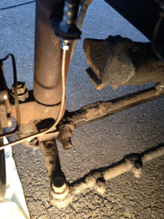

Côté gauche
Côté gauche
IMG_2274 1.jpg (101.19 Kio) Consulté 13685 fois
Coté droit
Coté droit
IMG_2188 1.jpg (67.54 Kio) Consulté 13685 fois
j'ai pris qq photos des jambes de forces droite et gauche. Je pense (sans certitude) que c'est le coté droit qui est le bon car c'est le pneu gauche qui touche l’intérieur de l'aile quand je braque.
J'ai mesuré l'intérieur des tambours, ils ont tous les 2 une côte de 280 mm. Par contre les 2 trous d'axes de fixation ne sont pas les mêmes.
Je vous remercie de vos conseils, cordialement.
Marc

Bonjour Difficile de distinguer sur les photos
mais pour les trains avant qu'ils soient de Chambord ou de Régence ce sont les mêmes seul les tambours diffères ainsi que le les roue 15 au lieu de 13
le fait que le pneu touche la joue d'aile cela arrive tu as un réglage de butée une vis qui ce trouve au niveau de la timonerie de direction qui empêche le pneu de toucher.
Le problème vient peut être d'un des tambours.

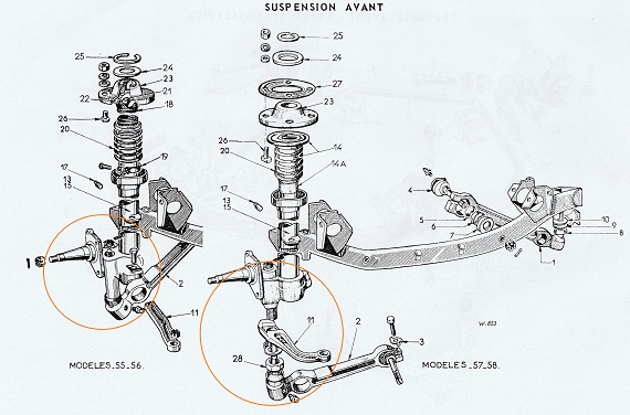

voici les différences entre les modèles de suspension av
fixation de la biellette et dimensions de la fusée
susp av.jpg (78.72 Kio) Consulté 13645 fois
dimensions qui correspondent à un type de tambour
freins av.jpg (118.57 Kio) Consulté 13645 fois
vérifie si les tambours sont identiques
tu as sans doute à faire à une réparation de campagne de la glorieuse époque des moteurs GS dans les 2CV et Porsche dans les combi VW

les infos que vous me donnez nous sont précieuses. Même si pour l'heure nous ne comprenons pas tout, il va falloir démonter à nouveau pour tout piger. Nous voyons déjà que visuellement les bouchons N°3 ne font pas la même taille sur les modèles avant et après 1958. C'est le cas pour nous (différence entre droite et gauche). Nous voyons aussi que dans un cas les mâchoires sont horizontales et dans l'autre verticales... A vérifier chez nous.
