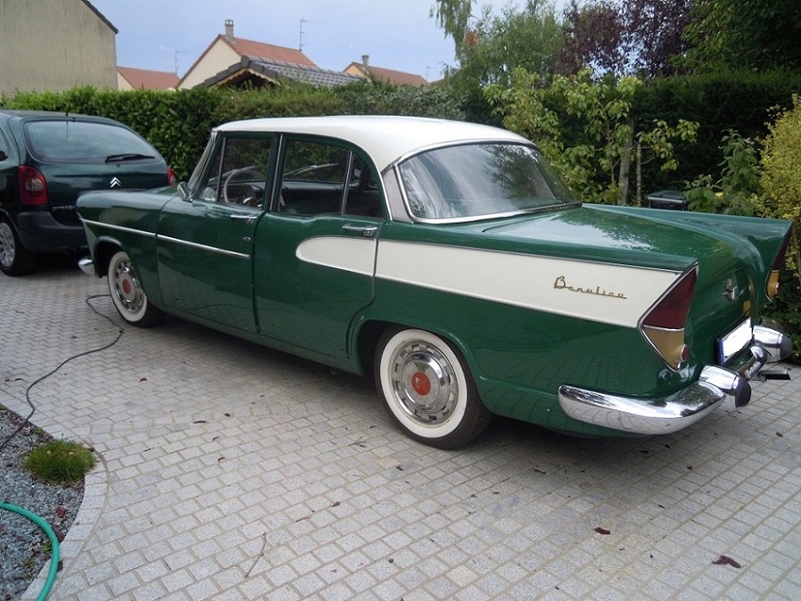

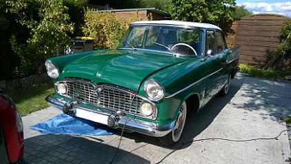

Bonjour à vous tous.
Je me présente je m'appelle José, j'habite dans le 91 et je suis l'heureux possesseur d'une Beaulieu 1958, j'ai 61 ans à la retraite depuis 1 an, je viens de finir la restauration d'une Mazda MX 5 NA de 1991 pour ceux qui connaissent et je vais entreprendre les nombreuses petites retouches sur la Beaulieu ainsi que la réfection des chromes qui sont piqués.

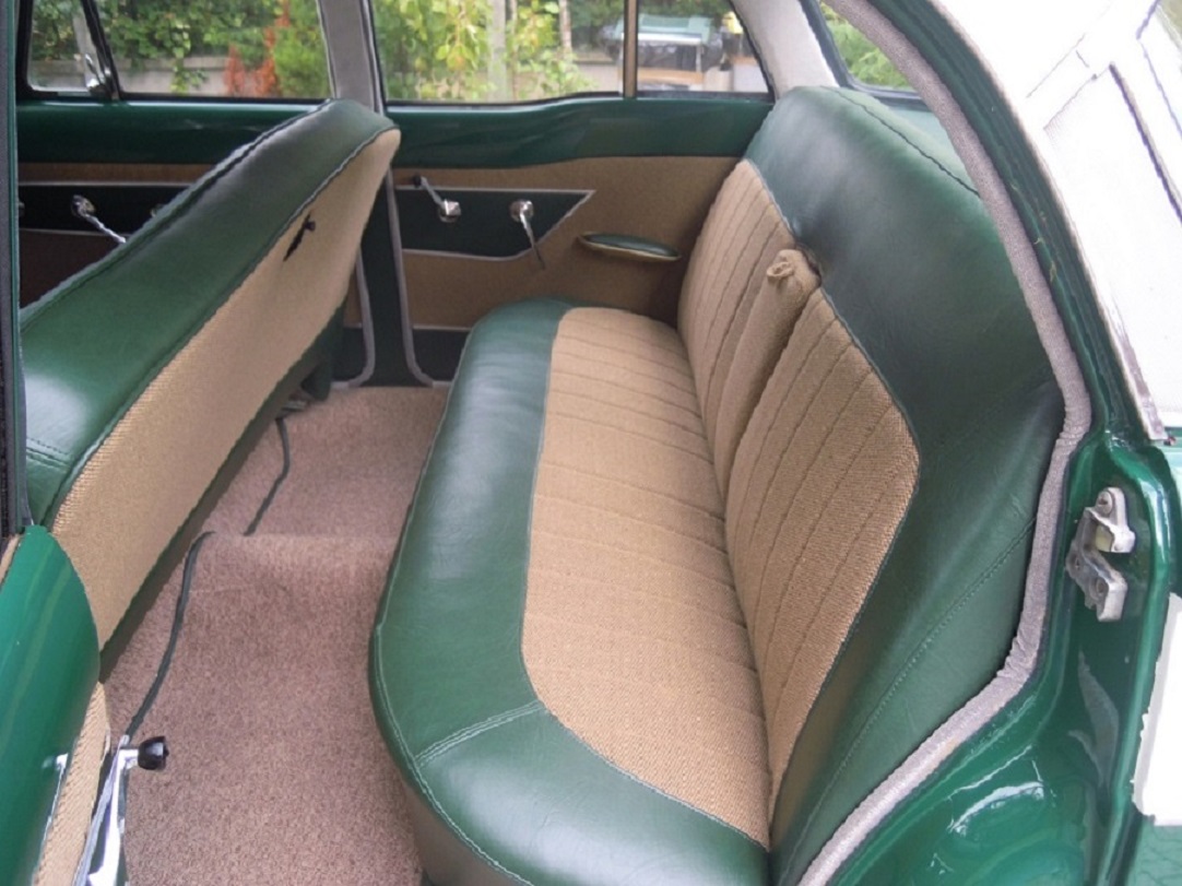

Le moteur tourne bien et démarre bien depuis la mise en place d'un capteur électronique à la place des vis platinées, l'intérieur est terminé .
Est-ce que quelqu'un pourrait me donner la longueur des bras et des balais d'essuie glace d'origine les miens n'ont pas l'air de correspondre.
Merci par avance. quelques photos :D

Bonjour José soit le bienvenue,
une Beaulieu ça fais plaisir a voir et restaurée dans son originalité c'es tellement rare de ne pas les voir modifier en Chambord.
Bravo a toi.

Sachant que c'est dans l'ordre des choses actuellement pour le bien être de la planète
Vu le fil d'alimentation, aurais tu électrifié le V8 ????
Dis nous tout, je suis intéressé par la modif

belle voiture et belle photo, on dirait une miniature

Vraiment belle cette Beaulieu : Bienvenue.

Pour Pascal: en ce qui concerne l'allumage électronique, il s'agit en fait d'un capteur qui se positionne à la place des vis platinées et suppression du condensateur sans aucune modification, ce qui permet de revenir au montage d'origine sans problème, (même au bord de la route si tu à gardé les vis et le condo dans le coffre).
montage en 30mn MAXI en prenant beaucoup de soin. depuis démarrage au quart de tour par contre il faut impérativement une bobine avec un résistance primaire supérieur à 1.5 ohm. Pour ma part j'ai opté pour une bobine LUCAS DLB105 chez oscaro environ 24 €.
vas voir sur http://www.classicautoelec.com rubrique ALLUMAGE puis ALLUMAGE ELECTRONIQUE puis KIT ALLUMAGE ELECTRONIQUE ensuite SIMCA et KIT SIMCA V8 Allumeur DUCELLIER R/B . J'avais un peu d'appréhension avant de mettre en route mais tu peux y aller ça marche super.

Merci José, c'est en cours avec Guy pour les prochaines sorties
Autrement voilà où je voulais en venir....
vu le câble électrique, je pensais que tu rechargeais les 400 kg de batteries dans le coffre afin de faire tourner un moteur V8 électrique :super:
Mais bon, ce n'est encore pas pour demain donc
