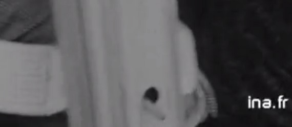

Dans les années 60 Gil Delamare avait fait des essais pour les ceintures de sécurité . Dommage que l'on voit pas comment est accroché la ceinture au centre de la voiture.
http://www.ina.fr/video/CPF04007834/cas ... video.html
Re: Pause de ceintures de sécurité
incroyable cette video

sacrée pub pour la ceinture de sécurité cette vidéo de Gilles Delamare...au vu de la marque peinte sur les portières ça aurait été "ballot" que ça foire... on arrive à entrevoir la fixation haute de la ceinture: une vis un peu fine traversant le montant mais qui a l'air d'avoir résisté au choc de 90 kms/h (?)
un autre cascadeur à peine moins connu, assurait des spectacles provinciaux commentés par un certain Guy Lux...le cascadeur en question voulait récupérer mes Ariane, les seules capables d'assurer trois numéros (deux roues, percussion, matelas de réception des sauts)...dans une vie, j'ai été "ambulancier" et assurait la permanence de ce genre de show...en clair j'avais une blouse blanche pour ne pas payer l'entrée. J'ai vu quelques voitures sur le dos et les écrous de fixation de la ceinture ( il ne prenait pas de passager).
La vis traversait le plancher et une plaque de renfort d'une dizaine de cm2...la fixation haute? parfois la sangle "nouée" au montant...
