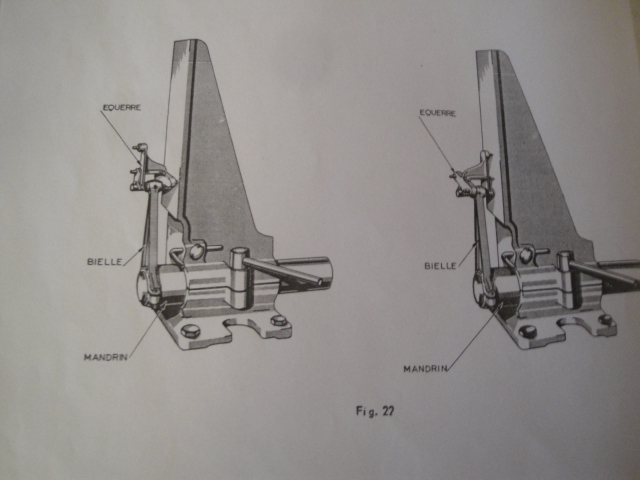

quelqu'un connaissant bien le sujet pourrait il expliquer dans le détail l'opération qui consiste à vérifier l'équerrage des bielles de l'Aquilon avant leur remontage sur le vilo ....peut on le vérifier soit même de façon efficace ou bien faire effectuer ce contrôle par un atelier spécialisé. les bielles "renforcées" sont elles plus sures dans ce domaine.... on souhaiterait avoir quelques avis éclairés sur le sujet..

Voila comment faire a toi de jouer
