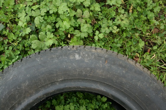

bonsoir,
ce sujet était une tentative de rangement suite à l'éparpillement des msgs* concernant les pneumatiques de nos chères petites vieilles
la dimension d'origine n'existant plus au catalogue, et le ct aux oubliettes, que peut-on monter légalement comme "godasses" sur nos voitures CG collection ou non...
si les dimensions ne sont plus indiquées nulle part ou sont obsolètes, il y a quelques impératifs à respecter (code de la route)
entre autres, les pneus ne doivent pas dépasser de la carrosserie ni interférer avec une autre partie du véhicule
d'où la photo où on "distingue" la marque effacée à moitié par "une autre partie du véhicule"
conclusion : 215, c'est trop large et c'est casse-gueule!
