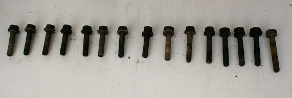

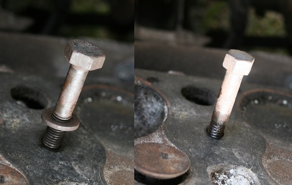

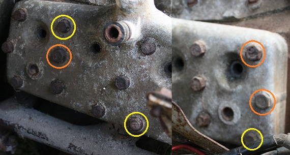

que de longueurs différentes pour ces vis avec des têtes anglo-saxonnes de 14+/15- et des pas non métriques
il ne manquait plus que le pas à gauche pour que le cauchemar soit total...
pour ce qui est du vécu voilà sur quoi on "tombe" parfois... des têtes de 14/15 et 17 disséminées au petit bonheur-la chance
verdict d'un "spécialiste" : retaraudés!
ben non! c'est le même pas. par contre, coté longueur... mais il en manque...

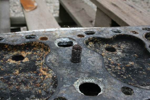

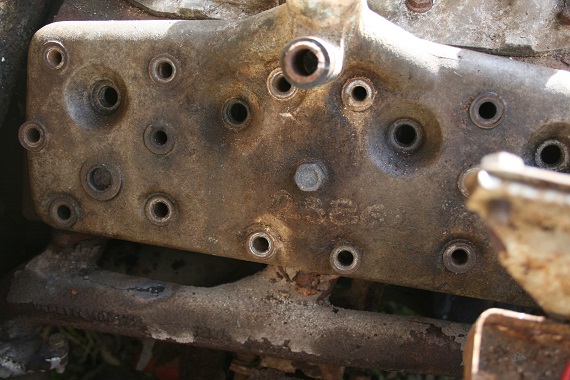

Re: VIS CULASSE
et oui,il en manque...la "loi de Murphy"
chaque vis fut dévissée avec moult précautions surtout pour la "dernière" elle se dévissait sans problème, décollant même la culasse
mais devenait de plus en plus dure, jusqu'à... classique...perçage et retaraudage...
ben non! la vis étant centrale, c'est la culasse qui servi de tête de vis pour finir de la dévisser elle est coincée "à mort" dans la culasse et les "moyens habituels" n'ont rien donné
mais vu l'état des passages d'eau...
