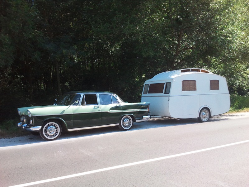

Marly 50 tu as dit:
qui n'a pas rêvé, étant gosse, devant la vitrine d'un marchant de jouet où trônait "ÇA"
je pense que tu parlais de ça!!!
sur la route des vacances vers le RCCF

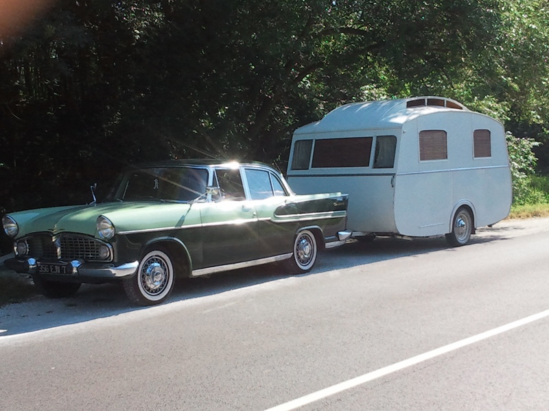

Chambord 1958 Notin Hirondelle 1950
2016-08-17 10.42.52.jpg (214.84 Kio) Consulté 16186 fois
Re: tracter une remorque...
une bouffée d'enfance aux relents de sapin de noël...nostalgie!
doit-on comprendre que tu as réalisé ce rêve ?
Oui.......!!

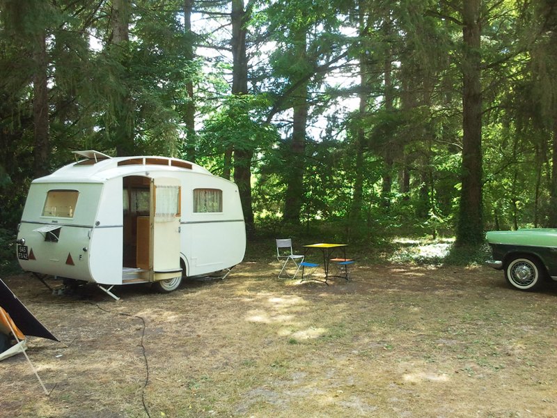

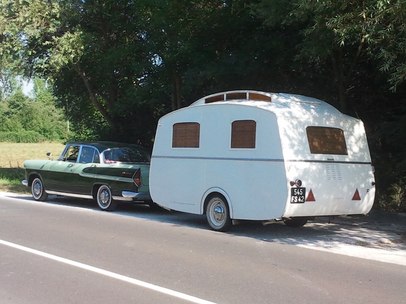

je lai acheté l'année dernière elle m'attendait depuis 30 ans dans le garage de son premier proprio,
elle a été achetée neuve en 1959 (et non 50 comme indiqué au dessus) a l'usine Notin et partait une fois par an a Borne les Mimosas ou elle passait tout le mois d'Août et puis revenait a son garage pour 11 mois.
Elle est en parfait état d'origine avec tous ses accessoires.
Message par Laurent79 »
Superbe attelage Serge, compliments. Les Notin sont de superbes pièces, et puis, tractée par une Chambord ... Ça doit en faire des têtes retournées quand tu passes.
