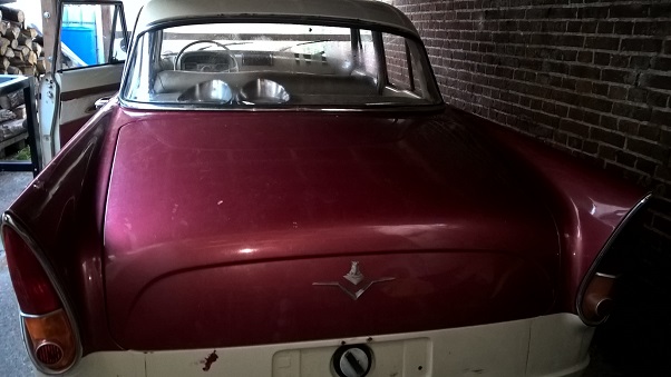

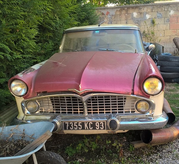

Tout d'abord j'ai fait l'acquisition de ma Beaulieu via Jean-luc Richard est à vrai dire. J'en suis pas déçu. Voici quelques photos lors de l'achat !
Il faut savoir que ce véhicule à été transformé pour ressembler à une Chambord mais à l'origine il s'agit bien d'une Beaulieu.

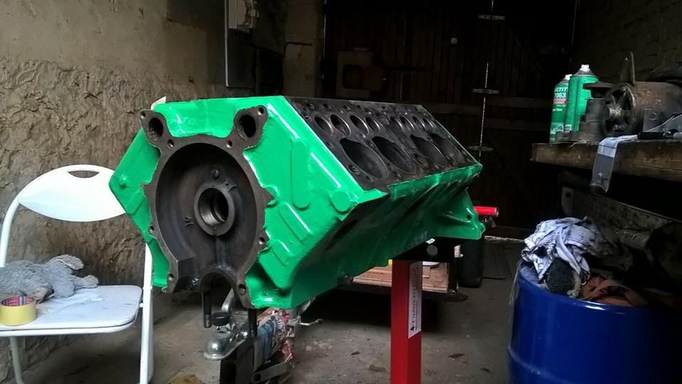

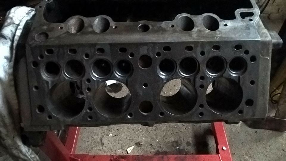

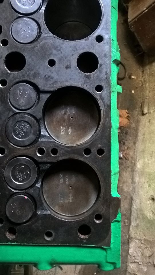

Suite du démontage et j'ai bien fait car les segments étaient HS. Ce qui explique la consommation d'huile excessive sans compter sur les coussinets de bielles et vilebrequin à rectifier due à une grosse rayure sur un des manetons :( :(
Peinture du bloc=)
Peinture du bloc=)
Une fois tout les éléments le remontage peut commencé sans compter les pastilles de sablage à changer =)

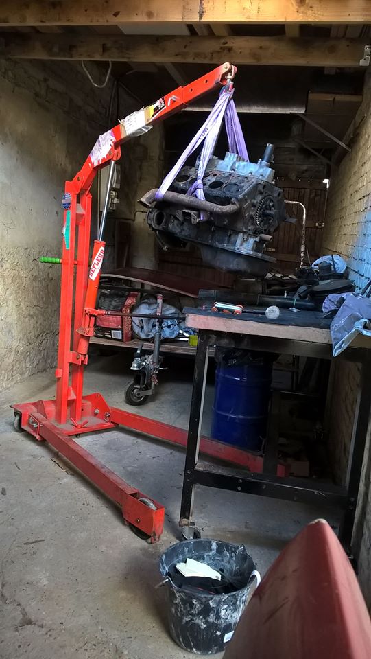

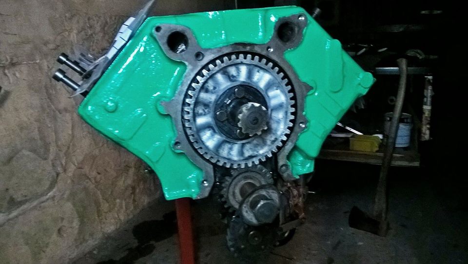

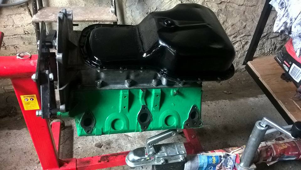

Suite du remontage du moteur avec les pistons tout propre et leurs segments neufs, coussinets enfin la totale mais quand on aime on compte pas, enfin quoique ... lol
Ah si j'allais oublier, avant que vous me le disiez. Oui j'ai changer mon pignon de pompe à huile est même créer le support pour les extraire =)
Pour le moteur, voilà où j'en suis pour le moment. Il me reste plus grand chose pour pouvoir faire péter ce V8 tout neuf enfin presque =)

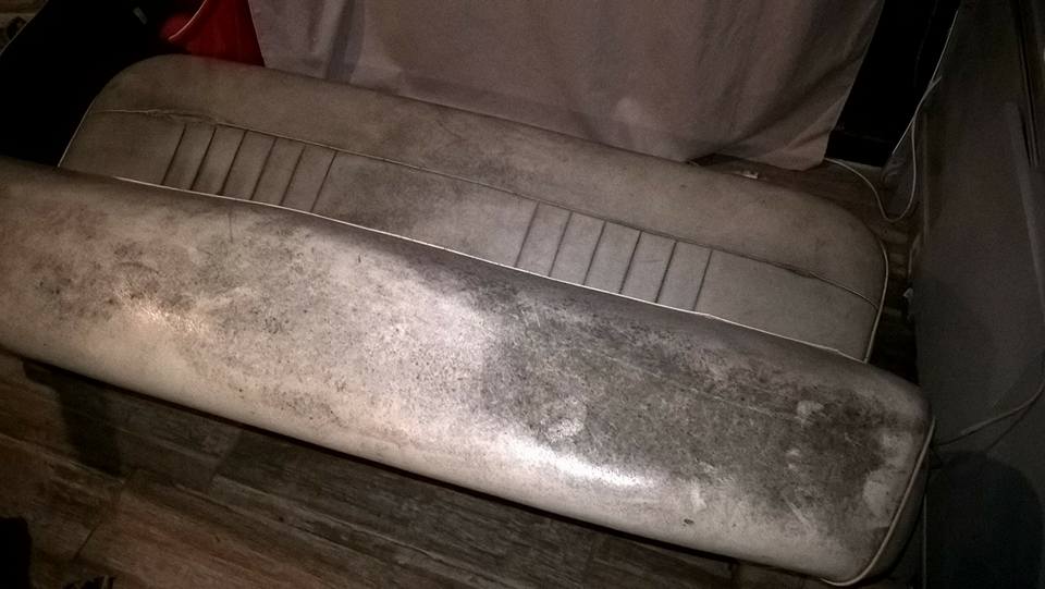

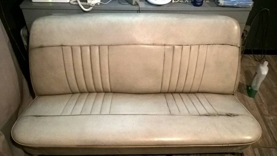

Entre temps avec la chaleur réputé en Haut de France, un peu de travail d’intérieur au chaud avec le nettoyage des banquettes. Pour des banquettes de 59 ans plutôt bien conservées.
Un petit avant/aprés ^^
On s'en rend pas compte sur les photos mais en réalité les banquettes sont top =)

Re: Remise en état de MR Beaulieu !
Pour le moteur, je crois que le vert était plus foncé. Maintenant tu va avoir un bouilleur tout neuf.
Je serais toi je la remettrais en config Beaulieu et toi?

Oui normalement le vert est plus foncé mais j'ai déjà la bonne couleur ^^ .
Quand j'avais acheter la couleur j'avais pas fait attention à la teinte donc du coup voilà mais bon au contraire j'aime bien ce verre. Je veux dire ce vert :hehe: :ghee:
Ne t'inquiètes pas, je suis totalement dans cet état d'esprit. Je peux même te dire qu'elle sera rouge carmin et ivoire de chine pour la queue de carpe et le pavillon. Comme à l'origine. :D
Le savoir faire pas si pauvre que cela :wink: , refaire un moteur ce n'est pas rien .
Belle récupération pour la sellerie , bonne continuation
Si tu as la bonne couleur, je le mettrais en vert foncé, c'est vite fait
Ce vert clair fait un peu flashy et "customise" le compartiment moteur.
Enfin c'est toi qui vois

:hehe: :hehe: :hehe: Non j'ai pas le vert foncé et puis vite fait c'est pas ma marque de fabrique ... ce vert fait customisé ??? :hehe: :hehe: :hehe: je trouve ça un peu fort ...J'ai pas de chrome dans le moteur juste un vert qui n'est pas fluo est en réalité il est moins flashy.

Salut moute60. Tu avance très rapidement dans ta restauration. Tu est mecanîcien de métier ? Je vai y passer aussi pour les segments. Crois tu qu il faut obligatoirement déculasser pour sortir les pistons ?
Pour sortir les pistons :diable: il n'y a pas d'autre solution que de déculasser :pleur4:
