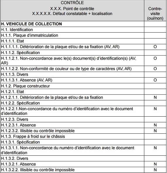

véhicule CG "collection",application de l'arrêté du 18/06/1991"consolidé par Intégration de l’arrêté du 15 septembre 2016 applicable à compter du 01/01/2017.
comme dirait le CT rebaptisé "VTC" ou "VTP"(à suivre) H.1.3.
- frappe à froid000f.jpg (140.12 Kio) Consulté 21784 fois

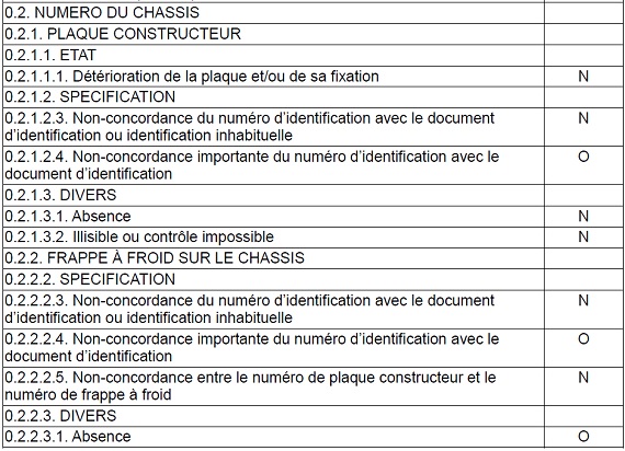

ça a l'air de se calmer , un collègue a passé le CT d'un véritable "cauchemar de contrôleur"
une Dyane avec le n° de chassis différent de celui de la caisse, c'est inscrit dans "défauts constatés non soumis à visite complémentaire"
sans plus!
dans les instructions UTAC...ça semble être laissé à l'appréciation du contrôleur
- frappe a froid01.jpg (114.14 Kio) Consulté 21644 fois
il faut qu'on m'explique les différences entre 0.2.1.2.3 et 0.2.1.2.4
et 0.2.2.2.3 et 0.2.2.2.4
quant aux véhicules "collection"...c'est clair
- frappe à froid000f.jpg (140.12 Kio) Consulté 21644 fois
"dérouler" les fichiers pour tout voir
Re: frappe à froid n° de série
Publié : ven. févr. 03, 2017 10:51 pm
par alain
"non-concordance" = écart sur un chiffre, assimilé à une faute de frappe sur le certificat d'immatriculation et donc sans contre-visite
"non-concordance importante" = numéros totalement différents qui conduisent à contre visite, sauf pour les voitures de plus de 30 ans (carte grise normale ou collection)
