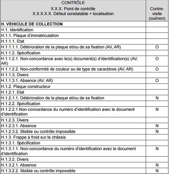

véhicule CG "collection",application de l'arrêté du 18/06/1991"consolidé par Intégration de l’arrêté du 15 septembre 2016 applicable à compter du 01/01/2017.
comme dirait le CT rebaptisé "VTC" ou "VTP"(à suivre) H.1.3.
frappe à froid000f.jpg (140.12 Kio) Consulté 21771 fois
véhicule CG"normale", que lit-on dans le journal officiel...
«Au titre de la présente annexe, on entend par véhicule de collection les véhicules dont le certificat d’immatriculation porte la mention “véhicule de collection” et les véhicules dont l’attestation prévue au point a du II du paragraphe 4E de l’article 4 de l’arrêté du 9 février 2009 susvisé indique une première mise en circulation de plus de trente ans. »
donc idem pour le contrôle technique, signalé mais pas sujet à contre visite...
mais de là à le refrapper???

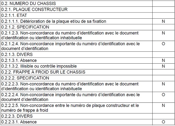

bonsoir,
ça a l'air de se calmer , un collègue a passé le CT d'un véritable "cauchemar de contrôleur"
une Dyane avec le n° de chassis différent de celui de la caisse, c'est inscrit dans "défauts constatés non soumis à visite complémentaire"
sans plus!
dans les instructions UTAC...ça semble être laissé à l'appréciation du contrôleur
frappe a froid01.jpg (114.14 Kio) Consulté 21631 fois
il faut qu'on m'explique les différences entre 0.2.1.2.3 et 0.2.1.2.4
et 0.2.2.2.3 et 0.2.2.2.4
quant aux véhicules "collection"...c'est clair

Re: frappe à froid n° de série
Message par alain »
"non-concordance" = écart sur un chiffre, assimilé à une faute de frappe sur le certificat d'immatriculation et donc sans contre-visite
"non-concordance importante" = numéros totalement différents qui conduisent à contre visite, sauf pour les voitures de plus de 30 ans (carte grise normale ou collection)
