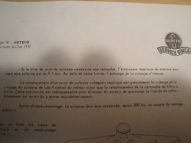

Me revoilà avec mes cotes sous le bras :
Au niveau des vis les plus longues : 42,40 +/- 0,15
" " " moyennes : 37,30 +/- 0,10
" " " les plus courtes : 26,75 +/- 0,05
Je dois dire que je suis surpris de la dispersion des valeurs, mais bon ça peut toujours permettre de savoir si une culasse a été "abusivement" rectifiée.
Et je suis tout aussi surpris de la cote max de réctif annoncée par le document de Maurice ( merci Maurice pour ta recherche dans la doc) 0,1 mm !!!
Je ne comprend pas bien ce qui peut justifier une valeur aussi faible : Risque de percussion des soupapes sur les bougies ? On peut toujours mettre des entretoises, ou utiliser un joint plus épais !
: Diminution de la chambre de combustion ? 0,1 mm au regard des 2 à 11 mm à peine quelques % ! sans réel impact sur le taux de compression !
: Réduction de la solidité du voile inférieur ? Valeur initiale : 6 mm, peut significatif !
Alors peut-être un soucis de la part du SAV de l'époque de vendre des culasses neuves ! :roll:
Si l'un d'entre vous a la réponse .... :amen:
