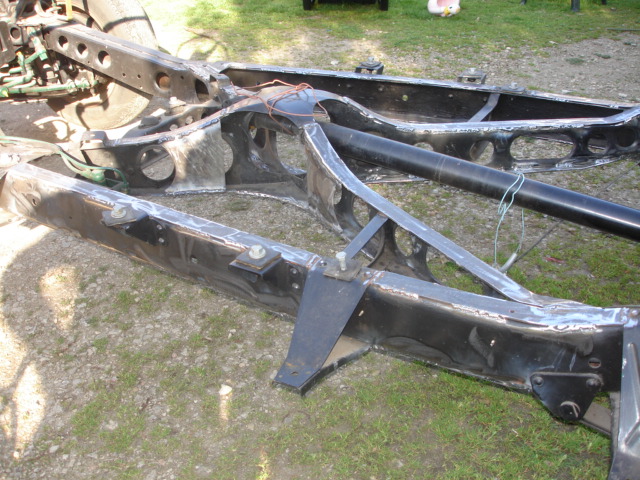

étant sur la restauration de mon cabriolet de 1951 , je peux vous dire que le châssis est bien renforcé , il y a du fer plat soudé sur le dessus et le dessous de celui ci aussi que 4 tôles rajoutées sur les cotés du x central . je peux également vous préciser que les châssis de ford comète sont renforcé de la même manière . ci joint une photo de mon châssis restauré .
- DSC01732.JPG (144.15 Kio) Consulté 9837 fois

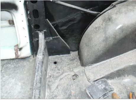

a l intérieur de la caisse il a un tube de renfort entre le passage de roue et le montant de porte arrière ,
- Leday.JPG (46.13 Kio) Consulté 9820 fois

désolé pour la dernière photo la tète en bas ...

Je me suis permise de remettre la dernière photo dans le bon sens .
