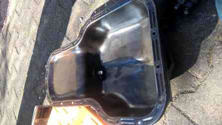

sinon les soucis continu le démarreur fait un clac au coup de clef et ne lance pas le moteur,c'est un ducellier 6034 B
j'ai démonté le carter d'huile pour le nettoyé ainsi que la crépine et en voulant changer le joint commandé chez west auto c'était pas le bon. :rougefaché:
je post une photo si quelqu'un peut me dire ou le trouver

Déjà répondu sur le filtre dans un autre post. Es-tu au club? Sinon tu pourrais en trouver chez un membre. En attendant tu peux mettre un mousse rond genre Citroën Méhari ou 104 que tu tailles et surtout sans mettre d'huile. Pour le joint carter peut être qu'il y en a au club. D'où l'intérêt de s'inscrire. Outre les sorties tu as une mine de renseignements, de docs, de pièces et de membres pour t'aider :D
Pour le démarreur il "colle" donc ouvre le. Vois si les charbons sont bons, qu'ils coulissent bien dans leur logement et vérifie le bon état de l'induit. Il faut vérifier aussi le lanceur (dents usées ou grippage du système ) Si tout est correct rendez vous chez l'électricien :/
