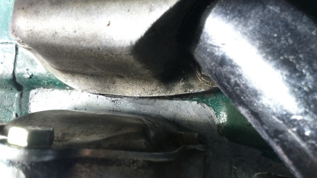

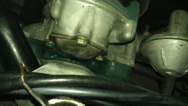

Je viens de découvrir que j'avais une légère fuite sur la plaque arrière de ma pompe a eau .
Elle semble maintenue par 3 boulons , peut t'on la démonter pour changer le joint , ou comme il m'a été dit faut il enlever le carter de distribution :?: :mrgreen:
En attendant une pâte a joint peut elle réparer provisoirement , ou bien un produit dans le liquide de refroidissement
Merci pour vos réponses

bonjour Chambord 94 .. c'est pas étonnant que tu es une fuite de liquide sur le petit carter arrière de la pompe a eau...il manque de toute évidence par la photo.. la 4 ème vis en bas du carter ... il te faut donc enlever les 3 vis en place retirer le carter bien nettoyer les portées de joint et t'assurer que l'emplacement de la 4 ème vis n'est pas obstrué ensuite.. remettre en place un joint neuf.. le carter et les 4 vis en serrant avec modération et logiquement il ne devrait plus y avoir de fuite. VEDETTEMENT

J'ai essayé de mémonter la plaque arrière , mais aprés avoir enlever les trois vis impossible de la déposer , comme je le craignais , si il y a une 4ème vis elle n'est accessible que sous le carter de distribution ;
Quelqu'un a t il déjà effectué l'opération
Le probléme c'est que maintenant cela fuit encore plus qu'avant :mrgreen:

Il te faut déposer le carter de distribution pour déposer la vis du bas en principe il y a toujours une ou plusieur vis qui casse vu l'age et la corrosion :rougefaché: et le petit carter est a changer surement ronger par la rouille :diable:

quand tu auras... après avoir retirer les 3 vis restantes et enlever le carter en tole assure toi que la 4 ème vis n'est pas cassée dedans.... si tu as la chance que le trou fileté est libre....?? eh bien pour mettre en place celle ci il te suffis de la coupée a la longueur te permettant son passage entre le bloc moteur et la face arrière du carter.. la longueur filetée restante suffi pour le serrage ( cette opération te permet d'éviter la dépose de toute la distribution et pompe a eau bonjour le boulot...!!!! pour une vis de cassée ..ou peut etre une des 3 autres.) maintenant si le carter est foutu eh bien tu en fais un autre en tole plate de 3m/m d'épaisseur au model du contour de l'ancien. En tout état de cause...bon courage... car un problème de ce type demande d'etre méthodique réfléchi et minutieux pour éviter toute aggravation et complication inutiles. Vedettement

Le problème après avoir retiré les trois vis sans trop de difficultés ne c'est que je n'ai pas pu retirer la fameuse plaque.
Alors es ce qu'elle tient encore avec la vis du bas ( cassée ou pas ) mystère , :?: de toute façon on ne la voit pas :!:
Si je comprends bien elle aurait du venir ,mais la elle tient bien :@:

Bon alors comme je ne me ressentais pas , mais alors pas du tout , de démonter le carter de distribution , j'ai tenté le tout pour le tout avec une réparation de fortune .
Il s'agit d'un mastic epoxy bi composant habituellement utilisé dans les fuites de plomberie
J'ai rempli l'espéce de cuvette a l'arrière de la pompe a eau , et une fois pris c'est dur comme de la pierre , maintenant es ce que cela résistera a la chaleur et dans le temps :?:
Essai sous quinzaine pour le résultat :wink:
