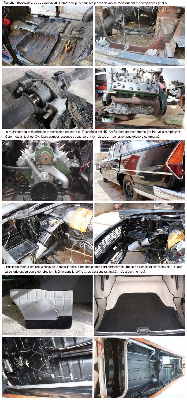

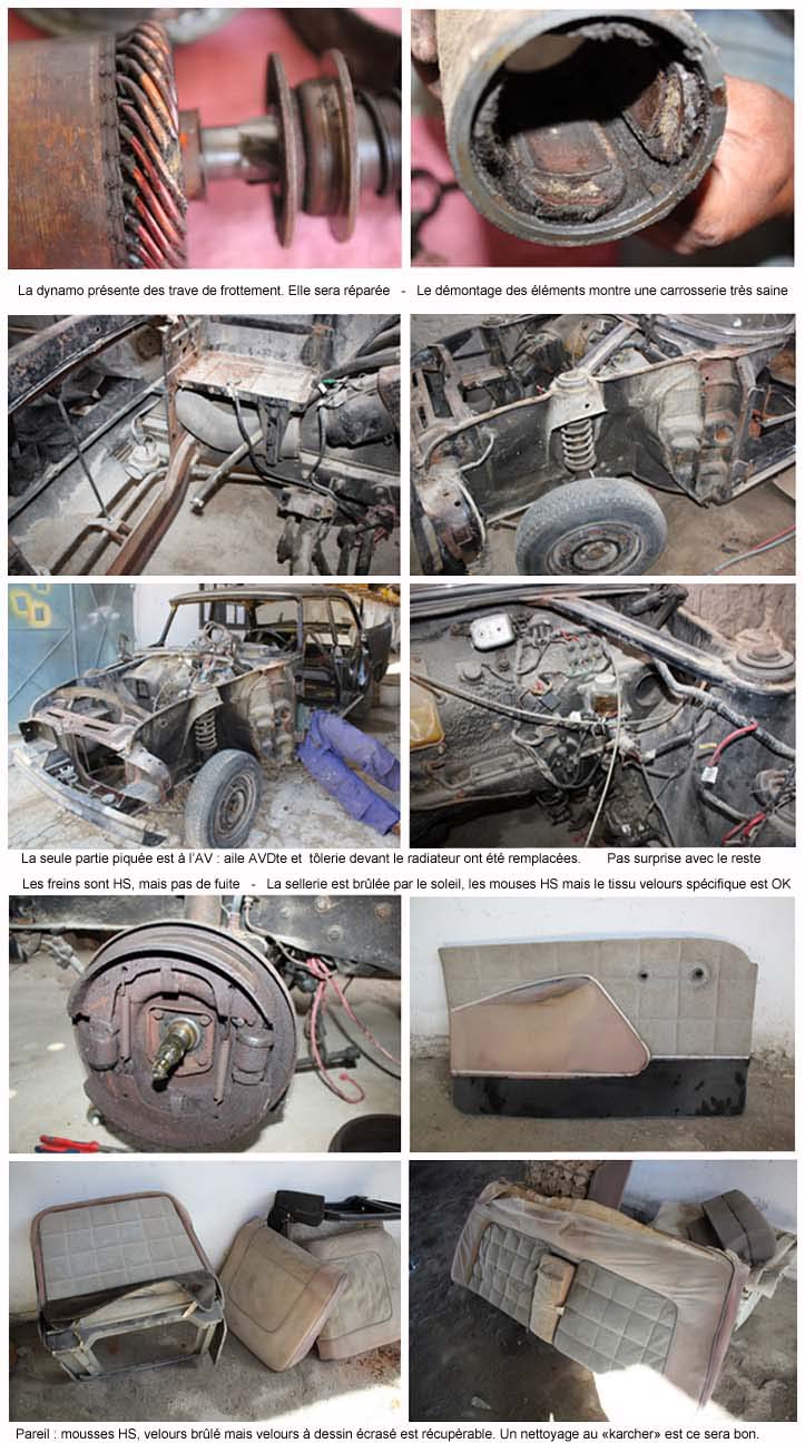

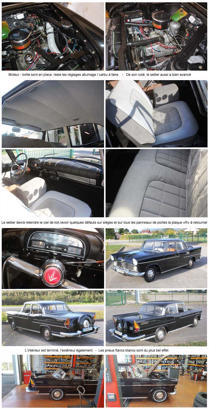

Re: restauration Presidence 5
Cela fait quelques mois que je n’ai donné des nouvelles de ma Présidence.
Comme sa restauration touche à sa fin, je vais vous en parler un peu ici puisque je l’avais promis.
CARROSSERIE
Dès le début des travaux, il était sûr que la voiture était en bon état de carrosserie. Au démontage, pas de corrosion du tout, même dans les parties cachées, du fait d’une grosse protection « blackson » mais aussi grâce à la provenance du Sud de la France -ARLES- et aussi grâce à son kilométrage de moins de 62000km.
Après un gros travail de décapage et le démontage de tout ce qui pouvait se déposer, intérieur comme extérieur, la carrosserie a pu recevoir ce qu’il faut comme traitement de tôle pour se finir par une belle peinture.
Seule découverte : la traverse située devant le radiateur, celle qui comporte le N° spécifique aux Présidence, a bien été remplacée suite à un petit accident. Mais rien de grave. Mais il n’y a plus de N° sur cette traverse !
MECANIQUE
Pendant que les carrossiers faisaient leur job, les mécanos avaient le moteur à réviser. Soupapes, coussinets de bielles, tout était OK. Restaient les freins, pompes eau et essence, carbu, pont, suspension, direction etc … Pas de surprise nulle part. Tout a été remplacé ou révisé comme il se doit pour repartir d’un bon pied. Seul, un roulement de l’arbre de transmission situé à la sortie du Rush Matic m’a donné quelques soucis : ce roulement était introuvable … mais mes recherches ( 6mois !) à travers l’Europe m’ont finalement permis de trouver mon bonheur chez TOUSLESROULEMENTS.com puis chez RETRO ROULEMENTS.com
Le Rush Matic n’a pas été vu. C’est un travail très spécial et je verrai ça plus tard.
J’ai trouvé l’essentiel des pièces par le biais du Club –que je remercie encore- mais aussi chez TECHNITACOT et AUTO4A.
SELLERIE
J’ai eu de la chance de ce coté : le tissu d’origine du centre des assises et dossiers des sièges, ce tissu spécifique au sièges Pullman et donc de Présidence, en velours raz et dessin sur velours écrasé a pu être sauvé. Le reste de tous les tissus et moquettes de la voiture a été remplacé car brûlé par le soleil ou franchement défraichis. Même le revêtement dans le coffre a été remplacé. J’ai tout acheté chez
SOFIC 49450 ST ANDRE DE LA MARCHE , des spécialistes en fournitures automobiles tant en cuir qu’en velours ou autres tissus. Les choix sont immenses.
ELECTRICITE
Pas de complication coté électricité. Tout marche. Il y avait la commande clignoteur de cassée, ainsi qu’un petit bouton à bascule à remplacer. Cela a été fait en partant d’un commodo de P60. Reste les plafonniers ont été à remplacer : le plastique est mort mais je ne les ai pas trouvés.
La radio ne marche pas : je verrai ça plus tard.
CHROMAGE
Tout ce qui était chromé d’origine a été refait. A ce jour, seuls les enjoliveurs de roues ont pris du retard : le chromeur ne souhaitant chromer que les enjoliveurs complètement démontés, désossés !
PNEUMATIQUES
J’ai opté pour de pneus à flancs blancs fins. J’ai trouvé les 4 pour 404€ chez 123 Pneu.
Pour ceux que cela intéresse :
Référence de l’article : R-280049
Description : Retro Classic 001 165 R15 86H WSW (So)
Nombre de pièce(s) : 4
Prix unitaire hors taxe (HT): 84.08 EUR (100.90 EUR brutto)
Aujourd’hui, la voiture est en phase de finition. Des détails à reprendre ici ou là , mais c’est beaucoup de temps à passer à ce poste-là !
En principe, la voiture sera dans mon garage mi février.
Un dossier photo suivra bientôt
Si vous avez des questions, je suis tout ouï …
Amicalement
JC

Bon, vous voulez des photos, alors elles sont là sur 3 fichiers
Amicalement

Ouais ouais ouais
Voilà une voiture qu'elle est belle.
Et quel plaisir de rouler dans une auto qu'on a refait!
Pourquoi tu n'as pas mis des plaques noires?
Niveau flancs blancs je préfère plus large, mais c'est quand même mieux que tout noir. Lorsque j'ai acheté ma Régence, elle n'avait pas les flancs blancs, çà lui manquait vraiment
