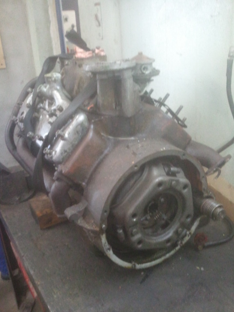

bonjour à tous
je commence la remise en état d'un moteur de Fort Cométe, aprés la dépose de la culasse droite , je suis en train d'essayer cellen de gauche , mais impossible de la decoller , même en chauffant , elle c'est legeremenr décollée cotée pompe à eau mais pas d'un oil cotée embrayage.
je pense que ce qui la tien c'est l'oxydation entre les goujons et l'alu de la culasse ,
ma question existe -t'il un produit pour que l'oxidation disparaisse et que puisse decoller cette culasse.

chauffe, dégrippant, léger coup de maillet et surtout patience, tout vient à la longue, mais il ne faut pas mettre la charrue avant les bœufs.
surtout ne pas forcer exagérément et surtout pas de travers.

merci pour les reponses , j'ai déjà fait avec les bougies (2) , mais je vais en refaire deux autres pour donner une force équitable,
sinon est ce que quelqu'un aurait de la doc sur ce moteur en format PDF
