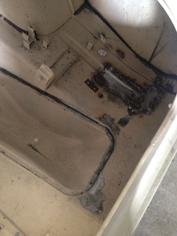

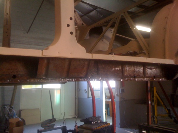

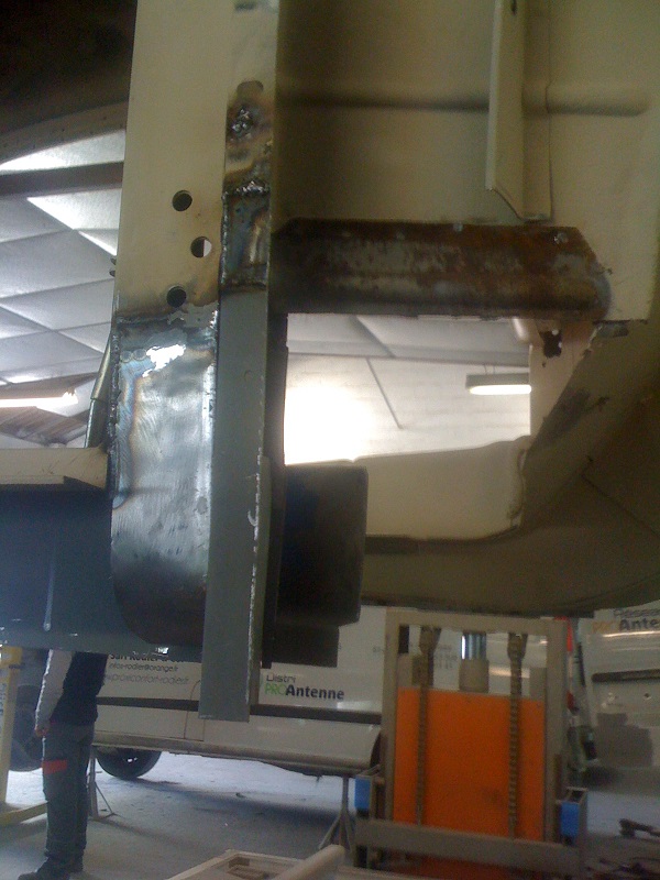

voici la petite vedette toujours au bloc opératoire ! j'ai donner un coup de main cette aprem pour faire baisser la facture final qui s'annonce , je pense plutot salé :gene:
Comme vous pouvez le voir mon carrossier respect au maximum l'origine ! Et tous ce qui est pourri dégage , remplacer par de la tôle propre , sois neuve ou sois de récupération sur des voitures récentes . C'est long et fastidieux mais es qu'elle ne le mérites pas ?! ::d
bas de caisse avant droit
IMG_0842 (2).JPG (108.44 Kio) Consulté 7855 fois
doublure bas de caisse droit ( partieavant faite )

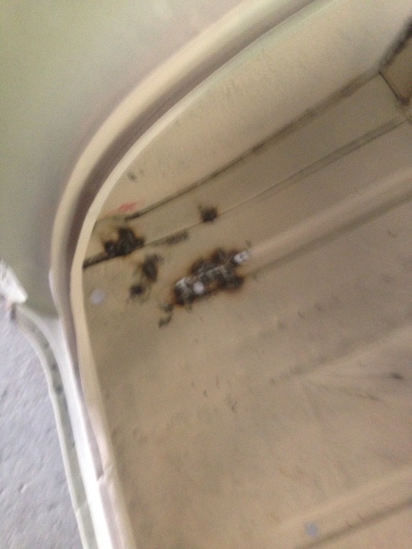

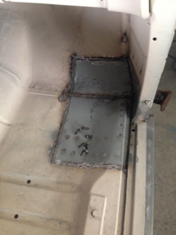

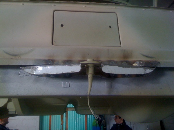

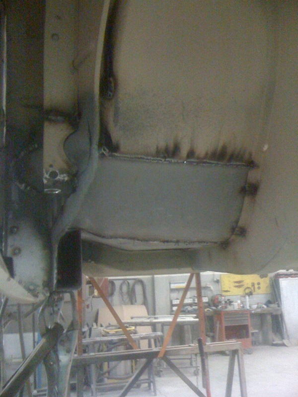

suite : :taré1:
bas de caisse avant gauche
IMG_0843 (2).JPG (96.52 Kio) Consulté 7857 fois
doublure bas de caisse gauche
support d'éclairage plaque de police

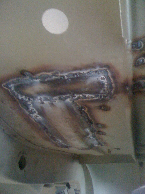

encore ! :mrgreen:
coffre ( vu dessous la voiture )
bas de caisse avant gauche( coté intérieur )
bas de caisse droit ( coté intérieur )

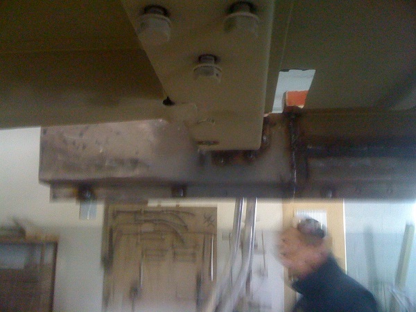

les fameux bas de caisse !
bas de caisse avant droit ( vu intérieur )

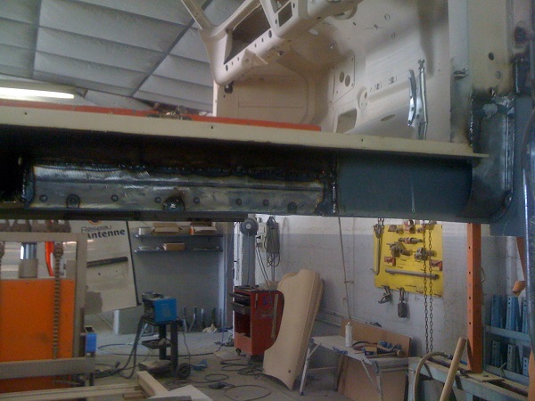

voila , pour moi ça commence a ressemblé a quelque chose , ça fait plaisir !

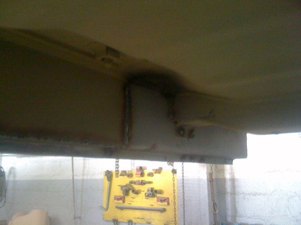

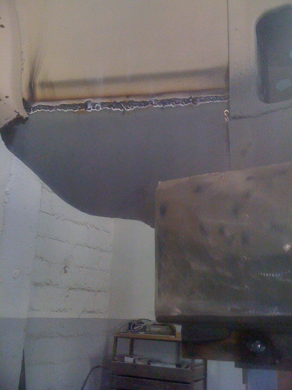

La suite des travaux ! :mrgreen:

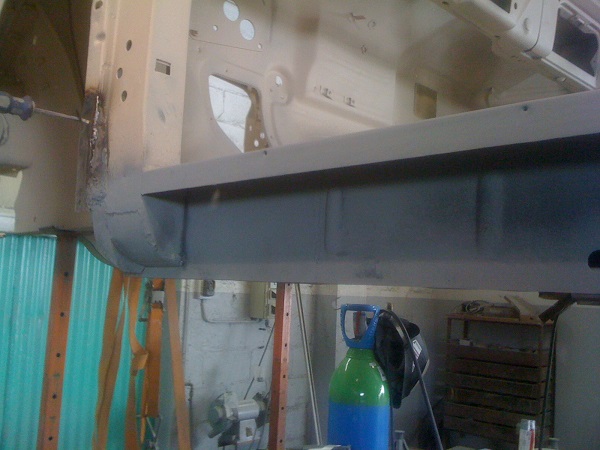

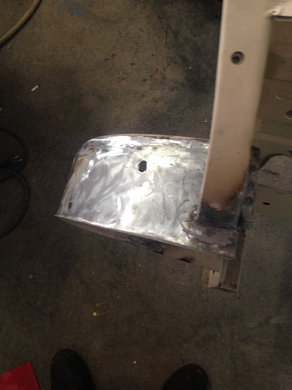

plancher passager , renfort , doublure de bas de caisse et les différents trous sont enfin fini !

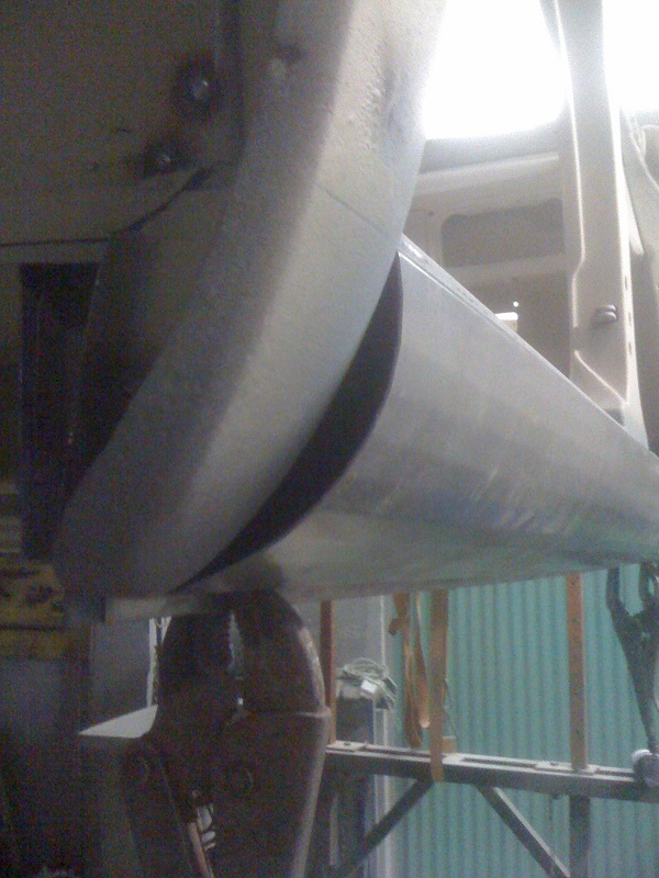

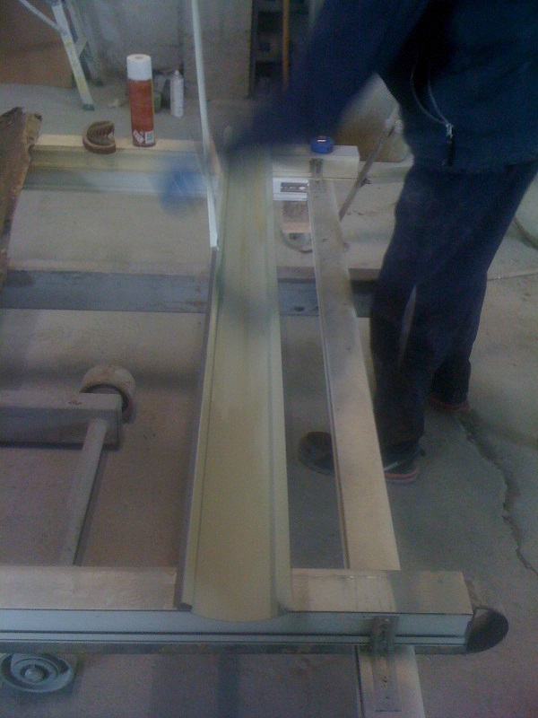

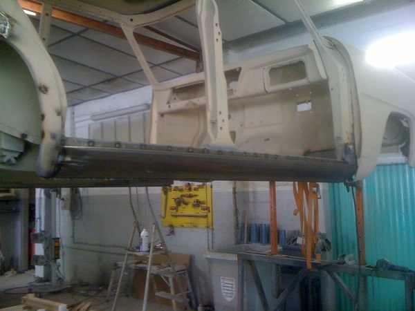

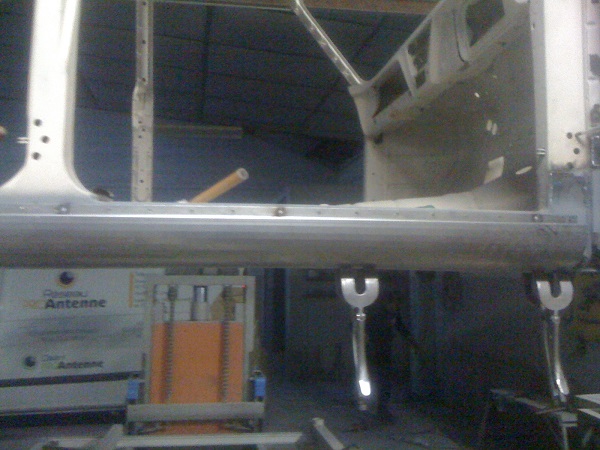

Il ne reste plus que la pose des bas de caisse tout neuf , théoriquement ce soir ça aurai été terminer mais enfaîte non , un problèmes avec les bas de caisse ! le galbe n'est pas bon :
Alors es que c'est une erreur de fabrication ?! moi je pense plutôt que c'est une erreur de model , ça serais un bas de caisse de série 2 non ? :pascontent:
Je regarde demain s'il y a 2 modèles mais je ne pense pas. Ils ont peut être été trop cintrés ?
Je ne suis pas sur place donc pas évident de voir ce qui ce passe, mais on dirait ( peut-être que je me trompe :triste1: ) qu'il y a inversion entre l'avant et l'arrière ( c'est à dire entre le gauche et le droite ) :
le galbe étant normalement plus grand à l'avant qu'à l'arrière :(

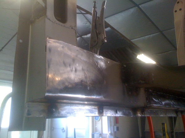

Non Non pas d'inversion mon carrossier a cogiter dur avant de m’appeler :mrgreen:
Oui tu à raison plus important a l'avant qu'a l’arrière , j'ai contact mon fournisseur ;) il reconnait qu'il y a un problèmes sur mes bas de caisse . Malheureusement cela peu arrivée :-/ , pas eu le temps de le rappeler ce soir mais on va trouver un arrangement :super:
Je suis prit par le temps , donc pas le choix que de faire avec !

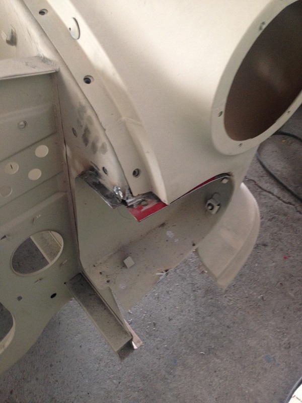

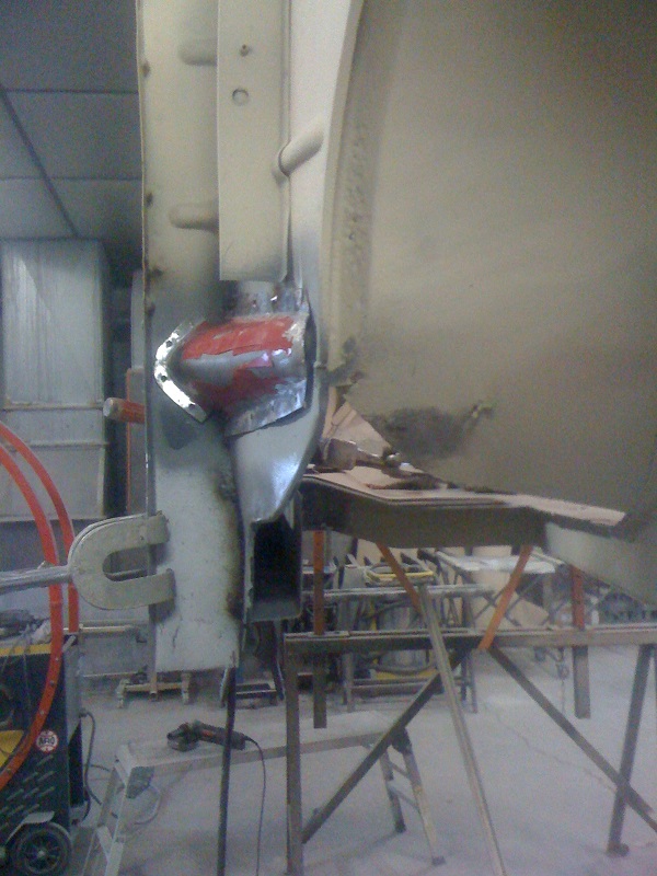

le bas de caisse droit poser avec une modif en bout .
doublure gauche , après réparation et traitement !
traitement de l'intérieur du bas de caisse gauche.

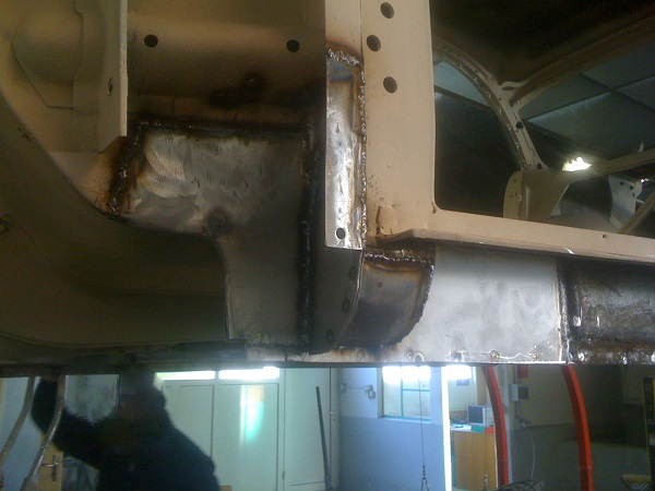

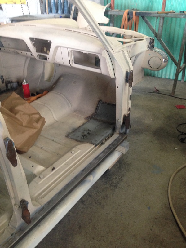

Salut tout le monde :hello:
J’espère que je ne vous saoule pas avec ma Trianon :gene:

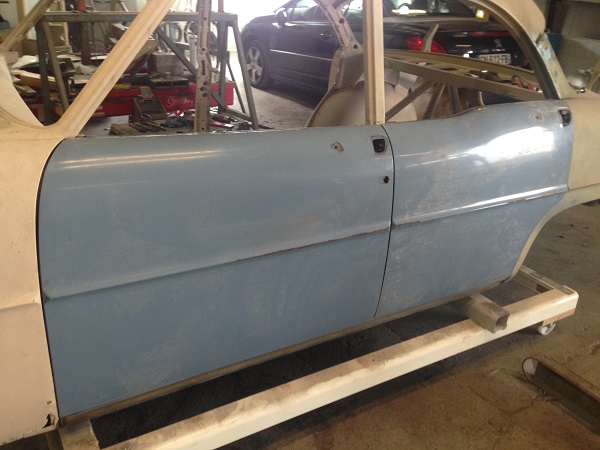

voici des petite photos de ce matin ! ça avance :super:
Mon carrossier va attaquer les jointure de tôle de caisse , puis préparation de la carrosserie pour la peinture :mrgreen:

Ha merci Yan , regarde la 1er photo , on y aperçois t'es enjoliveurs de custodes ! Super ça ce monte sans problèmes donc ca veu dire que mon carrossier a pas trop mal travailler ! Mdr :mrgreen:
Ah! Ah! :malin1: ça commence à prendre tournure :super:
Mais Charles tu ne nous as pas dit quelle solu tu avais trouvé pour résoudre le problème du galbe du bas-volet !
Est ce que tu peux nous en dire un peu plus et mettre une photo de détail ? :amen:
