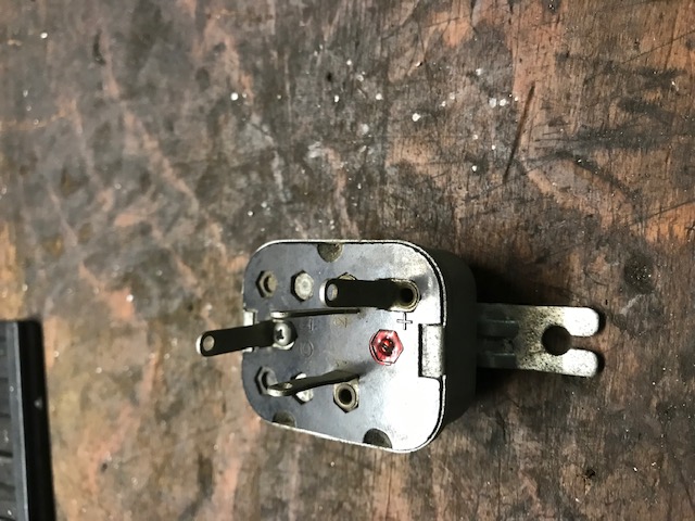

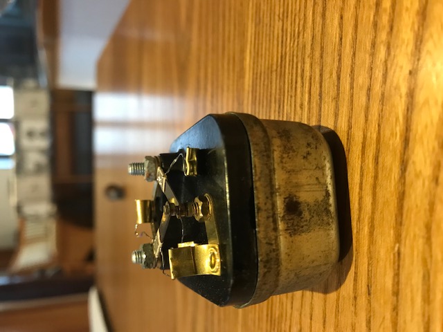

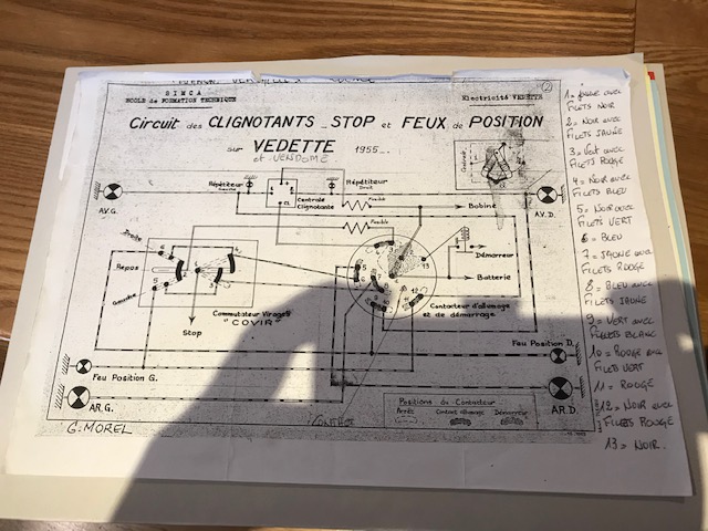

En fait, après vérification, le faisceau des Vedette/Vendôme 54 sont identiques au faisceau des Ford 55, y compris le câblage du covir dont voici un plan que j'ai reçu de l'ami Gérard MOREL lors du remontage de ma Vendôme:
Et l'intérieur de la centrale:
Vue de l'extérieur de la centrale de la Vendôme qui est identique aux Ford 55
Une vue de l'intérieur de la centrale avec la vis de règlage

Sauf que les références des centrales ne sont pas les mêmes.
Pour les Vedette 55, la référence est TRX F 6V alors que pour ta Vendôme (et les Vedette 54 sûrement) la référence est X22 P0 6.
Publié : jeu. sept. 09, 2021 6:56 pm
par g.epplin
En effet, mais elles sont interchangeables :D
Mais ton astuce fonctionne aussi sur ma centrale :super: merci à toi
Publié : jeu. sept. 09, 2021 7:16 pm
par fredV
Je ne parirai pas ma chemise qu'elles sont interchangeables, étant donné que tu n'as que des navettes pour les clignotants avant, alors que sur les 55 il y a des ampoules 15/45w.
Il y a peut-être une différence à ce niveau là si la puissance des ampoules n'est pas la même, d'où les références différentes.
En tous cas tant mieux si tu as pu la régler.
J'ai eu l'astuce par un ancien mécano près de chez moi, qui avait fait son apprentissage dans les années 50 :wink:
Publié : jeu. sept. 09, 2021 8:29 pm
par g.epplin
Toujours de bon conseil mon cher Fred :D et tu as parfaitement raison quant à la différence de référence des centrales et c'est la que l'utilité de l'électronique trouve tout son sens :ange:
