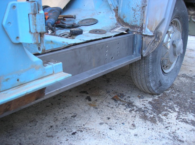

J'ai attaqué le gros morceau, les bas de caisses et longerons. Beaucoup de rouille, parfois perforante, et de nombreux points de soudures ont cédés à cause de la rouille... Donc on va s'y coller à nouveau
Soudure du cadre pour éviter les déformations durant la découpe de éléments
Bien vu le coup du cadre pour garder la rigidité de la voiture .

Comme tout est bien rouillé, on va tout refaire à neuf
Dépose de l'ensemble bas de caisse longeron
On refait les parties malades
Les brancards de longeron sont en bon état

Ben c'est ce que je pensais au début, elle est un peu moins abîmée, mais finalement le travail est le même si je veux avoir quelque chose de bien fait :roll:
Positionnement du nouveau longeron
Fabrication du renfort intérieur de support de cric
